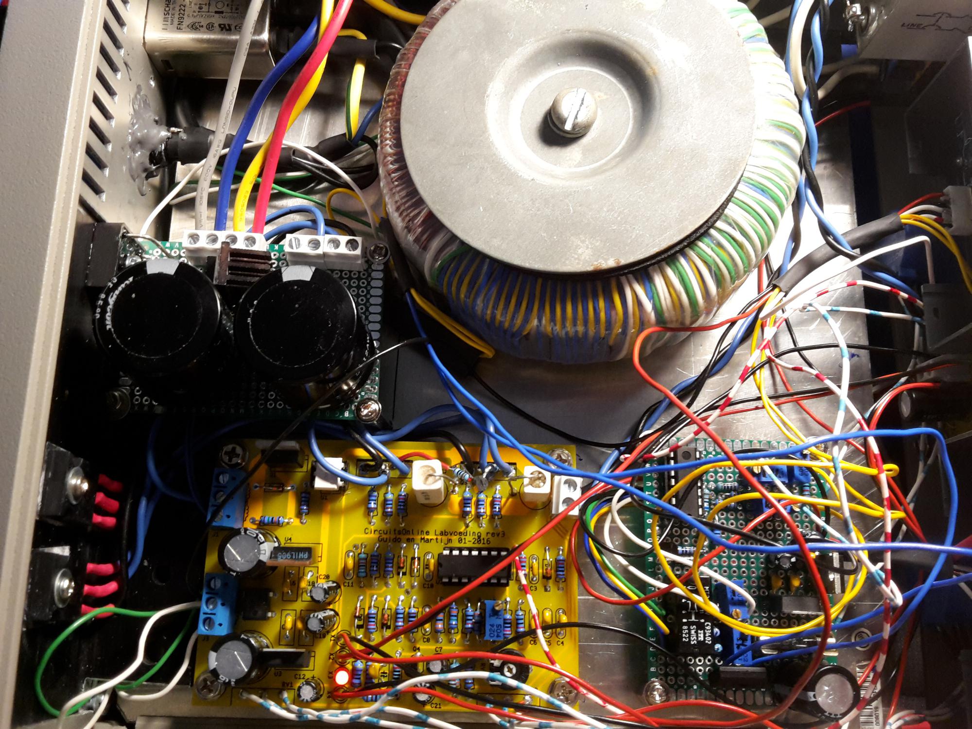

Voor de rest heb ik vanavond de dunne draadjes vanaf het printje met de hulptrafo's en de draadjes naar de potmeters gefixeert met wat lijm uit een lijmpistool. Niet super sjiek, maar ik ken die ongein. Na 2 jaar, en 270x verplaatsen breekt er een draadje af ergens.

Inmiddels werkt mijn exemplaar naar behoren..
Dwz, ik moet nog uitzoeken hoe ik de stroommeting kan aanvangen, maar alles regelt netjes, zowel in stroom als spanning..
Trafo kan twee maal 10A leveren op de slofjes, en ik gebruik 2 maal 1.5A
Ietwat overbemeten..

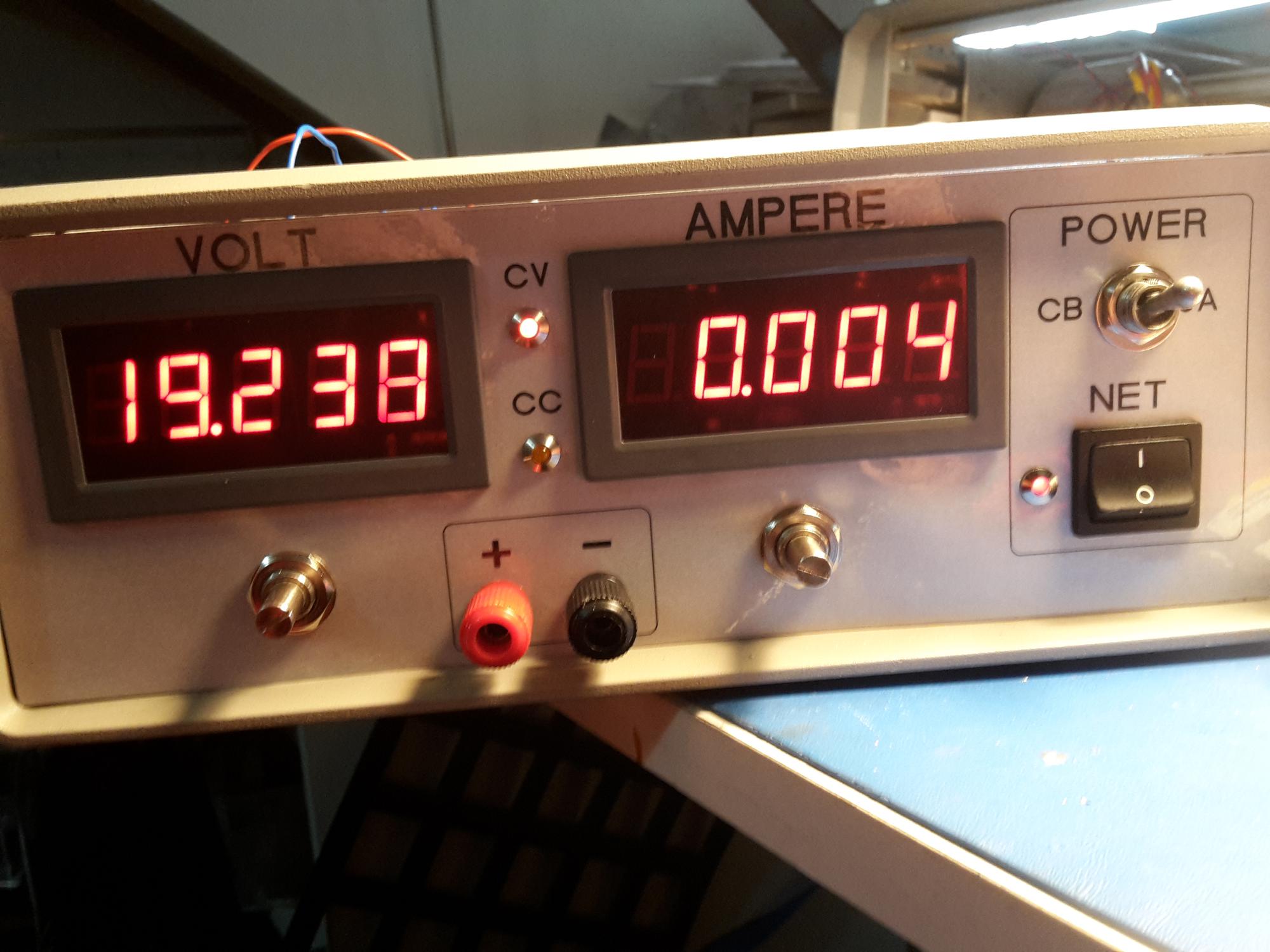

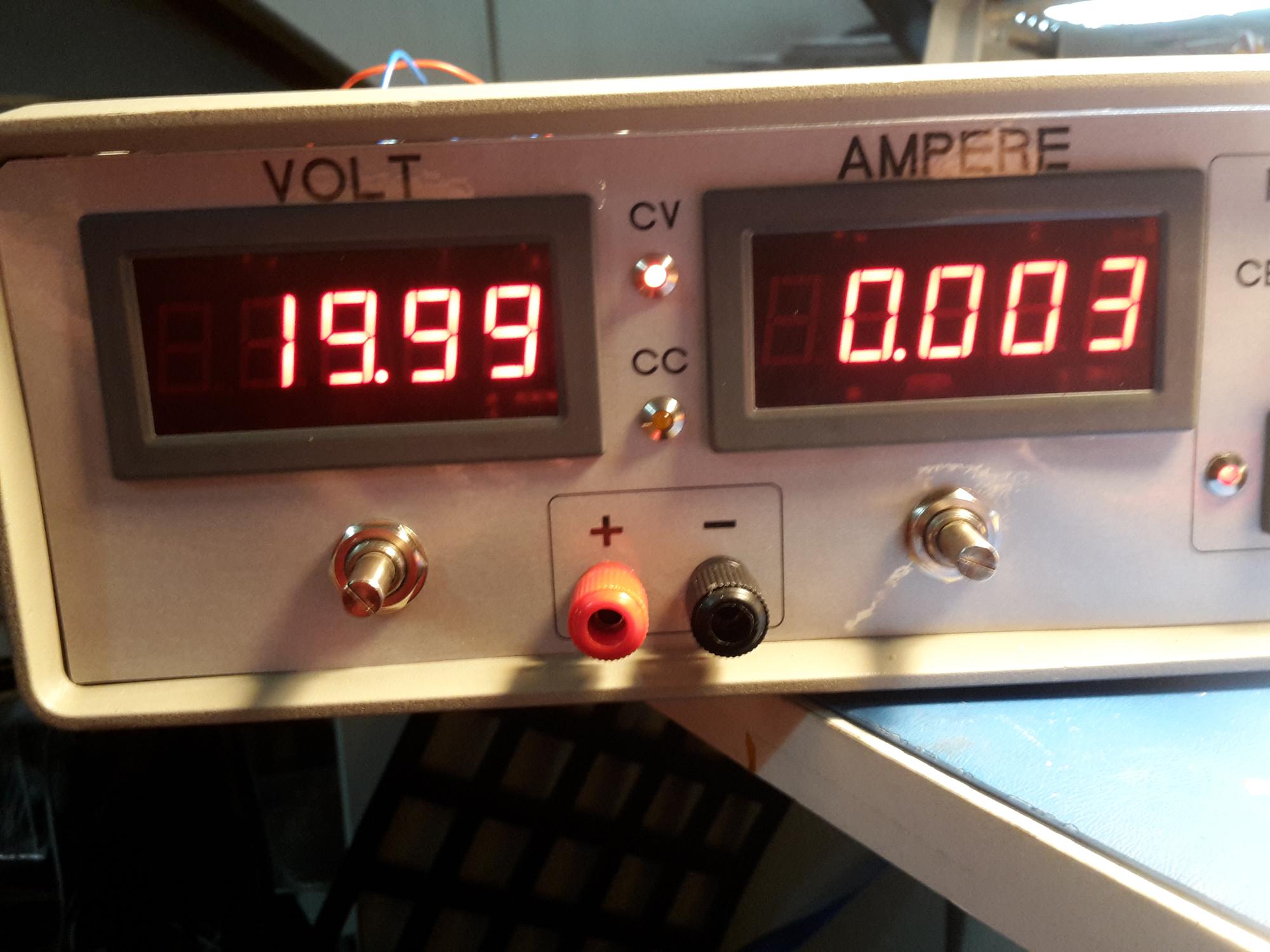

Nou ik heb de finish ook gehaald,
0 tot 35 volt met 0 tot 5 A
Met 2 metertjes van Ebay voor nog geen 5 euro te samen.
Ze waren tot 200Volt geschakelt maar door de weerstands deler en jumpers aan te passen heb ik ze oa geschikt gemaakt voor de regelbereiken 19.999 en 199.99 zodat het onder in het bereik iets nauwkeuriger weer gegeven word.
Dit word dan ook automatisch omgeschakeld bij de +/-19.95V,
Hiervoor het ik een 324 als comparator gebruikt met een dubbelpolig relais voor de decimale punt en het weerstand netwerk
De draadjes had ik van te voren wat op lengte gemaakt maar door tussen tijdse wijzigingen aan het frontje zijn sommige iets te kort voor het netjes bundelen en andere weer te lang. maarja..
Het is ook niet bedoeld als showmodel :)
