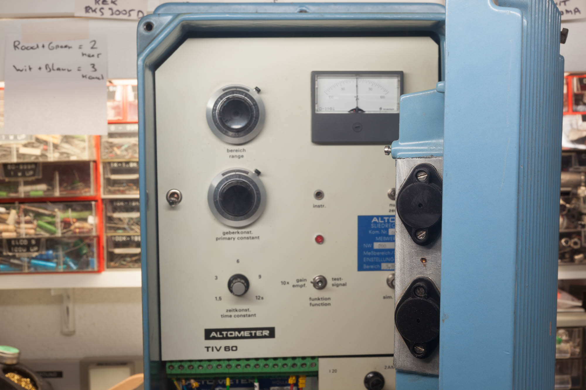

Omdat ik de zekerheid wil hebben dat ik bij mijn experimenten (meestal met een 555 of paar 741) nooit stroom te kort kom, heb ik besloten een 60V/100A versie te maken.
Kijk, niet van dat benauwde!
Die past dus ideaal in deze kast!
Is dit wat Henry een bootanker noemde?
Verder heb ik hier nog een driefase trao liggen. Past ook perfect in dit project! Kan iemand mij vertellen hoe ik die CO trafo omschakeling voor ster-driekoek omschakelen kan gebruiken?

Frasen hoeft niet, aan de binnenkant kan ik die TO-3's er zo opschroeven:
3 fase softstarters ben ik niet zo in thuis, maar het zal toch wel gewoon zo'n blokje zijn dat ik er gewoon tussen kan schroeven?
@ WJC
Inderdaad het bootanker van Henry.....
3 fasen moet wel: 60V x 100A, rendement < 50%..... Bovendien heb ik een mooie 3 fase trafo liggen, die moet ook een keer gebruikt worden.

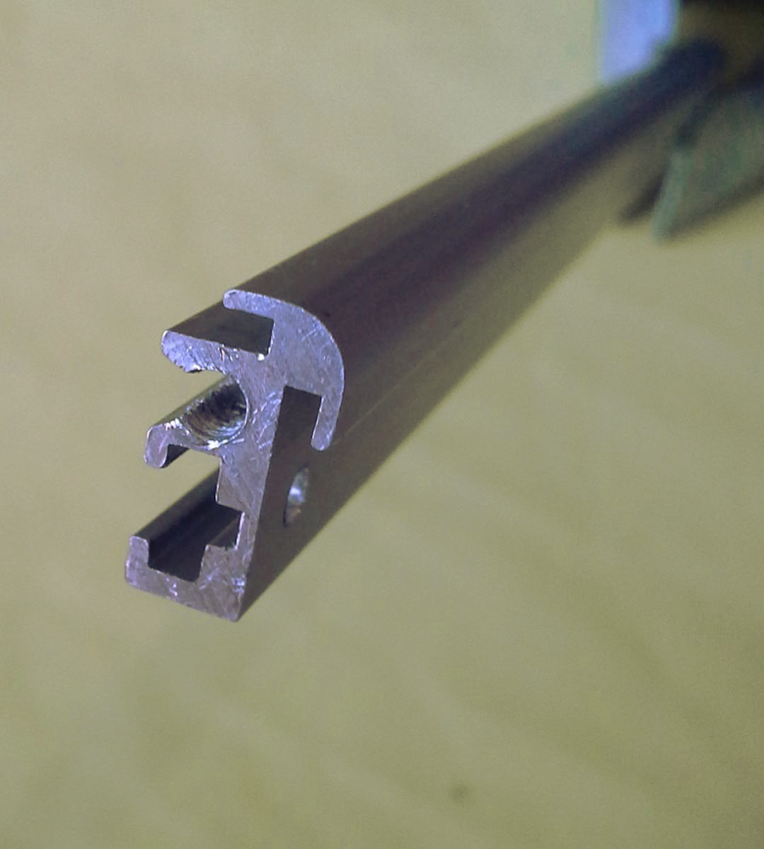

Op 6 mei 2016 13:34:57 schreef BenI2C:
Iemand nog een stukje van dit profiel beschikbaar
[bijlage] voor mijn CO-voeding 2016 ?
Ik heb ook zo een kast, helaas niks over...
Mooi spul dat wel...
Op 6 mei 2016 19:02:55 schreef Jinny:
[...]Ik heb ook zo een kast, helaas niks over...
Kun jij het merk achter halen ?

@ Sine & Ship
Inderdaad, een "flowmeter converter" van Altometer, nu Krohne.
Nog wat gegoogeld, maar niet veel wijzer geworden.

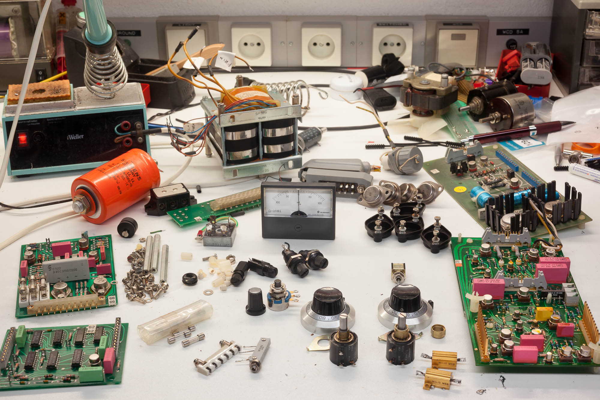

Serieus antwoord: mijn oplossing voor 2 potmeters met verschillende assen is om "kollet knobs" te gebruiken, daar zijn, voor uiterlijk dezelfde knoppen, verschillende maten spantangen.
Inmiddels heb ik het ding gesloopt, wat een rijke buit aan kwaliteitsonderdelen heeft opgeleverd:
Om weer on-topic te komen:
Er zat een prachtige C-kern nettrafo in met 3(!) statische schermen. Uitstekend geschikt voor een CO voeding. (30V - 4..5A, plus hulpwikkelingen van 10V en 20V-0-20V)
Verder zware brugcel, mooie buffer elco, en 2x multiturn potmeter.
Voor 5 Euro (en wat sjouwen) geen slechte start voor een CO voeding
(Ook: een heel stel metal-can opamps, Burr-Brown etc. Nog niet goed naar gekeken.)

Jinny
Op 6 mei 2016 19:29:24 schreef BenI2C:
[...]Kun jij het merk achter halen ?
Ga ik proberen..
TonHek
Op 6 mei 2016 20:37:33 schreef miedema:
Zo te zien zijn dan heel mooie draaiknoppen.
