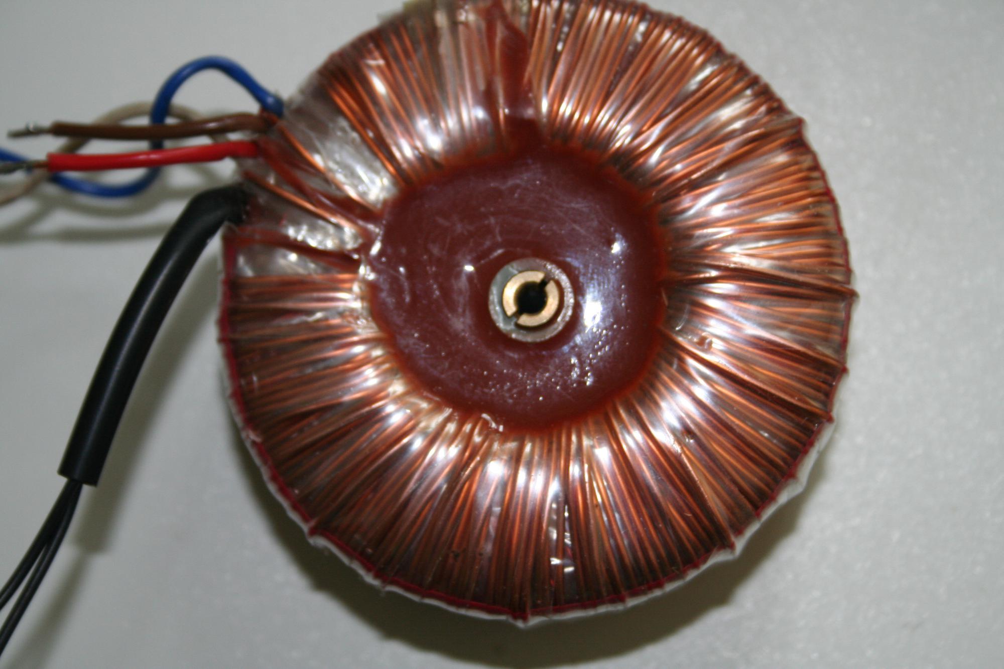

Extra wikkelingen niet mogelijk ?
Nee, is en ringkern met een volgstort middendeel.
middendeel iets uitboren, je hebt niet veel nodig.
Ik ben het met BenI2C eens. boor de kern uit en leg extra wikkelingen ls nodig...

boor de kern uit en leg extra wikkelingen als nodig...
Beetje huiverig om hier in te gaan boren..
Kan weinig mis gaan, hoeft niet pal naast de wikkelingen !
Eerst een klein gat (2mm) 10mm van de rand van de opvulling, dan met een grotere boor (bv 6mm) naboren. En niet te dicht bij de net-aansluiting ivm wikkelen.

Als ik een trafo van dit type heb belpa uit Harderwijk tik ik de hars opvulling er uit dit is goed te doen trafo ondersteunen en in het midden met een houten blokje tikken.
Met boren denk ik niet dat je er komt.
Groet Henk.
Zo'n trafo heb ik ook nog liggen.
Ik denk niet dat je het center eruit krijgt.
Als je hulpwikkelingen wilt leggen lijkt het mij inderdaad het handigst om 2 4of5mm gaatjes naast elkaar te boren en daar netjes 1 hulpwikkeling doorheen te leggen. Wel erg uitkijken dat je niet bij de wikkelingen komt. En anders een los trafootje erbij.

Met een beetje beleid lukt het wel althans bij mij :D ik heb er nog een gevonden en een foto gemaakt
zij aanzicht
Een stukje hout gebruiken en een doekje voor de demping van de slag en een behoorlijke slag verwacht niet dat het in een keer los komt rustig aan.
Groet Henk.
En nadat je de kern eruit hebt gemept, moet je niet bevestigingsmateriaal voor je ringkerntrafo aanschaffen.
Ik twijfel nog ernstig, denk dat ik er toch maar een extra 5V hulpvoeding bij zet. Lijkt me iets safer.
Hi Dantos,
Dat is in een aantal opzichten het beste minder kans op ongewenste koppeling tussen je hoofd trafo en je hulp trafo :) en geen molest aan je trafo :( maar het is te doen.
Groet Henk.
Hi Dantos,
Als je geen ringkerntrafo middenkern wilt verwijderen, zou ik voor een kleine normale trafo gaan.
Brugcel, elco en 5V stabilisator er bij, dat is de beste oplossing als je niet de ringkern wilt modificeren.

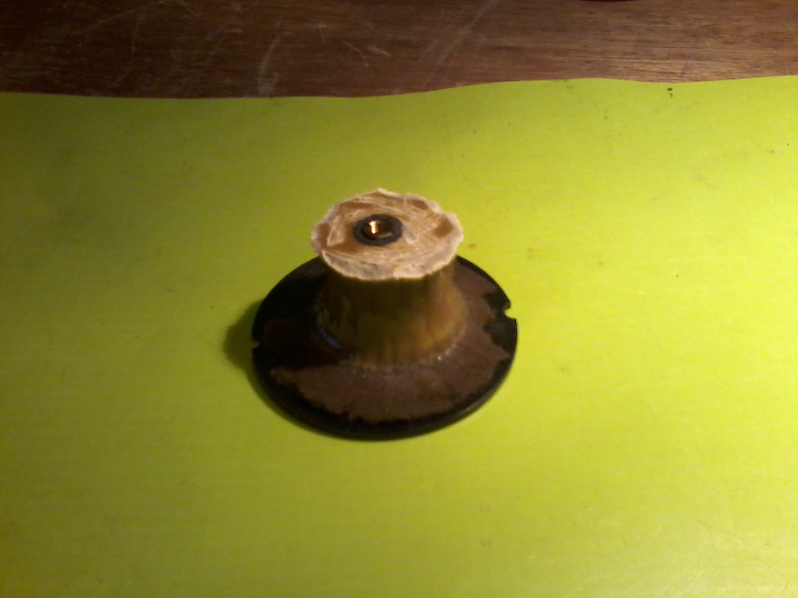

Ha allen,
Ik zag de reactie van electron920 en dacht zijn methode eens te gebruiken voor een ringkern die ik pas geleden had gekocht bij de Baco (deze). Dit was het resultaat:
https://farm8.staticflickr.com/7108/27124588111_02f347cfdf_z.jpg
Het lijkt er op dat er ook harssoorten zijn die een sterkere lijmwerking hebben dan die van electron920. Het zou dus kunnen werken, maar succes is niet per definitie gegarandeerd!
Kruimel
