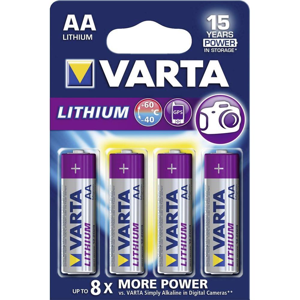

Ik heb eens lekvrije (droge?) batterijen gekocht voor in mijn rekenmachine. Juist omdat deze jaren mee gaan. Het schijnt bij (oudere) fotocamera's ook veel gebruikt te worden.
Nu hangt zo'n zendertje natuurlijk buiten, in de vorst en zon wat ook wel een flinke test is voor zo'n batterijtje.
Op de foto te zien kan je hem ook bedraad aansluiten, misschien een optie?
Bedraad kan inderdaad, maar dat is hier geen optie gezien de bouwkundige opstakels die ik dan tegenkom. Eneloops is ook geen optie door de lagere spanning van 1,2V per cel. Wat mischine nog wel een optie is :
Dat zijn Lithium AA batterijen, hoge temperatuur range, hogere capaciteit en lithium lekt niet. Zijn wel 10 euro per 4 stuks.
Dat ziet er goed uit. Hier heb ik vertrouwen in. Voor 50 euro kan je weer 10 jaar vooruit.

Ik heb met die (Varta en HQ) Lithium AA geen goede ervaringen: in buitentemperatuurzender begaf 1 van de twee AA's het al binnen een jaar, idem in een DCF77 klok.. Had gehoopt voor jaren van batterijwissel af te zijn maar helaas...
Andere mensen betere ervaringen ?
Tsja, daar noem je dan ook twee merken.
