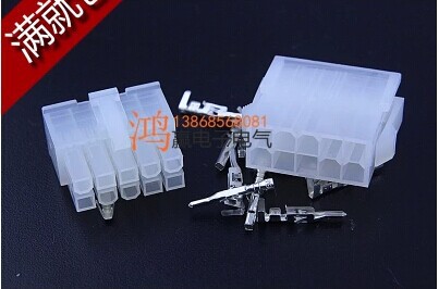

probleem is vocht en eventuele solderingen van de kabels die loskomen in de pinnen
of zoiets
http://g02.a.alicdn.com/kf/HTB1nqj6HVXXXXaqXpXXq6xXFXXXX/10-sets-kit-10p-Automobile-wire-connector-plug-5557-5559-plastic-terminal-plug-spring-terminals-free.jpg
maar er zijn misschien betere standaarden waar ik nu niet direct aan denk...
Jochem
Waarom zou je met een DB25 meer last van vocht krijgen dan met je huidige connector? Echte vochtproblemen voorkom je alleen met volledige coating, of ingieten. De stekkers van je plaatje zijn ook prima, kunnen in de juiste kwaliteit ook beste stromen doorheen, maar eveneens niet beter qua vochtbestendigheid.
En kabels die losraken lijkt me niet van toepassing als je de juiste technieken gebruikt. Solderen kan prima (icm de juiste trekontlasting natuurlijk), maar als je wilt kun je ook crimpen.
Maargoed, als het heel robuust moet zijn er mooie automotive oplossingen, maar als je DB25 te groot vind dan denk ik dat dat ook geen optie is. En daarbij: dan heb je straks een hele mooie stekker met rubber afdichting enzo en dan gaat het vocht rustig tussen de connector en de behuizing door.
