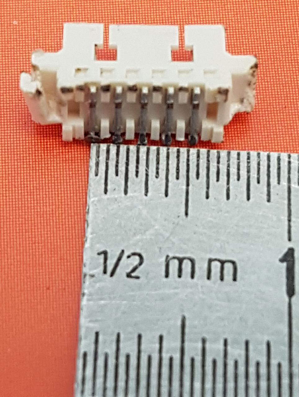

Ik ben momenteel een gecrasht Dji phantom 3 Drone aan het herstellen. (vervanging van de body)
Een connector is afgebroken van de printplaat ik zou deze willen vervangen maar ken de naam van deze connector niet? :)
deze connector verbindt de gps module met de mainboard en zonder gps kan er niet gevlogen worden :(
kan iemand mij verder helpen? eventueel waar ik deze kan bekomen
Deze is 12mm breed en 4mm diep
hartelijk dank

ik gok een JST connector
kijk even in de volgende link daar zit ie wel tussen denk ik
http://nl.farnell.com/webapp/wcs/stores/servlet/Search?catalogId=15001…
wat is de pitch?
thx alvast
1.5mm
edit: deze klikt vast via de twee haken onderaan de mainboard centraal... is dit dan een specifieke model?

Het lijkt mij een Molex Picoblade, maar heel goed is het niet te zien.

Op 20 juli 2016 10:54:00 schreef Aart:
Misschien zo duidelijker?
onderaan rechts heb ik de afgebroken clip omcirkeld
De vraag blijft: Wat is de pitch. Dat kan van de foto niet achterhaald worden tenzij je fotografeert met een lineaal dichtbij.
(Met een schuifmaat: Meet de dikte van een pin. Druk op "ZERO". Meet vervolgens de buiten-afstand van de buitenste pins. Deel door vier..... )
Ik vermoed dat het een 5 pin hirose J13 of zoiets is. 2mm pitch als ik het goed heb.
Ik heb 4- en 6-pins op voorraad...

Voor zover ik kan zien is het 1.5mm misschien 1.25?
Uit de foto meet ik: "1.265 mm" pitch. Daar kan ik best 0.015 naast zitten, zodat het 1.25 moet zijn, dan zou ik er 1.2% naast zitten. Alternatief is dat het 1.27 moet zijn, dan zit ik er 0.4% naast.
Maar 1.5 of 1.0mm geloof ik niet meer. De meting aan de foto is nauwkeurig genoeg om dat uit te sluiten.

ik heb alvast deze besteld
http://www.molex.com/molex/products/datasheet.jsp?part=active/05326105…
