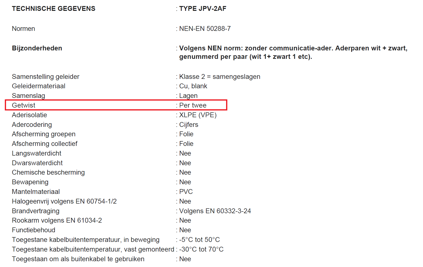

Ik ben op zoek naar een kabel met de volgende eigenschappen
- twisted pair
- 7 of 8 pairs
- per paar afgeschermd
- zo soepel mogelijk
- als het kan oliebestendig
- per meter, of eventueel 30m te bestellen, maar geen 100m of 305m
- prijs is niet zo belangrijk als de kabel goed is.
- maximum 0.5mm², dunner is geen probleem
alvast bedankt

Bedankt voor je antwoord blackdog, jammer genoeg kan ik niets bruikbaars vinden.
Het grootste probleem is dat ik 7 of 8 paren, dus 14-16 aders nodig heb.
2 cat7 kabels is een laatste optie maar ik zou liefst alles in een kabel hebben.
ik heb al gezocht bij:
Farnell, rs, tme, anixter...
@ Arco
de kabel waar je naar linkt is volgens mij geen twisted pair, of ik kijk verkeerd. Hij ziet er ook niet uit of hij veel beweging kan hebben.
De kabel die ik zoek moet toch zo'n 500x per dag plooien. Weliswaar maar een zeer kleine beweging en de kabel ligt in een grote lus.
[Bericht gewijzigd door hans_4 op maandag 12 september 2016 20:38:52 (33%)
die ga je echt niet soepel vinden. 8x2 met afscherming per 2 aders maakt een kabel stug..
ik ken kabel welke voor bose acoustimass 5 werd gebruikt. die heeft net als cat 7 afgeschermde paren, maar in soepele draad. echter ook erg stugge kabel. meen dat die van belden afkwam.

Blackbox of Intronics kun je ook proberen. (intronics wel alleen per hele rol)
@testman
soepel is natuurlijk een relatief begrip, ik bedoel soepel genoeg om regelmatig te kunnen plooien zonder dat de kabel hierdoor kapot gaat. Dat dit wat kracht vergt is geen probleem.
Bedankt iedereen voor de antwoorden, ik ga eens alle genoemde leveranciers rustig bekijken en ik vermoed dat ik wel iets bruikbaar vind.
