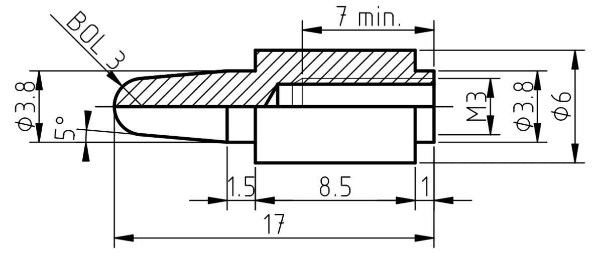

Ik heb voor een prototype PCB-tester vier van deze pennetjes nodig:
Ik zou ze zelf kunnen maken als ik een draaibank had, maar zover is het helaas nog niet.
De kans dat precies deze kant-en-klaar te koop zijn schat ik op (afgerond) 0.00%, dus zoek ik iemand die ze voor mij tegen een kleine vergoeding wil en kan maken uit een willekeurig materiaal (nylon, aluminium, messing, staal, RVS, ???). Een afgezaagde potmeteras of zo...
Bedrijven die dit soort werk doen zijn er te kust en te keur, maar dan kosten ze grofweg dertig euro per stuk en dat is me toch wel wat (veel) teveel...

Heb je al eens gekeken of er niet iemand bij je in de buurt is die een 3D printer heeft !!
Je zou Jan (Mosoft @ cnczone.nl) eens kunnen vragen :
http://www.onderdeelstuk.nl/

Zal even kijken of ik vanavond tijd heb om een een 3D cad design ervan in elkaar te zetten. Dan kan ik ze waarschijnlijk wel op mijn printer maken. (Ik gok dat de maten in mm zijn en niet in inches?).

Staat toch in de tekening M3 = metrisch ;)

Haha, ik zie het nu. *geeft het tropisch weer te schuld*

Ik heb er een 2D-DXF (R27, 2013 Teigha) bestandje van, als dat helpt... :9
@Arco: Helaas, die 3.8mm is de kritieke maat: 4mm (minimum van die jongens) gaat niet werken...
Maar ik heb hem wel vast in de bookmarks gezet, mooie site.

E-mail adres heb ik openbaar gezet, Als je het DXF bestand kan mailen test ik vanavond of Fusion360 deze accepteert.

Design al af, printer even aan te opwarmen om te testen of mijne het detail kan printen :):
http://i.imgur.com/6JGkWA3.png
Mail mij even, dan mail ik je de STL file terug zodat je die hebt als je later nog eens die pegs gemaakt moet hebben.

4 pegs geprint, zijn gelukt met uitzondering van het 1mm randje aan de rechterkant van de screenshot, de ruimte tussen randje en schroefdraad was zo klein dat mijn printer dat detail niet pakt. Hiervoor zal je laser sintering/vloeistof 3d printing nodig hebben (3.8mm - 2.5-3mm(m3 thread) = <1mm wanddikte)

Dit onderdeel valt bij mij onder "te klein en te gedetailleerd om te printen". Welke kant boven heb je geprint? Kan je een foto maken van het resultaat? Wat voor laagdikte heb je gebruikt? Past een M3 boutje in het schroefdraad?

Onderdeel is staand geprint met de bolle kant naar boven gericht.
Laagdikte op 0.25mm. Het schroefdraad is zichtbaar, en een m3 boutje schroeft er redelijk makkelijk in.
Ik had het onderdeel ook liggende geprint, echter krijg je hiermee inderdaad het probleem van printen bij kleine onderdelen (offsets/vervorming).
Zal vanavond even met de DSLR een paar foto's schieten van het resultaat (zit op het moment op werk).
Ik heb een "PP3DP UP! Mini" 3D printer met een aangepast heatbed en extra fan bij de stepper/nozzle, ik print alles in ABS :).
Mocht je zelf ook een poging willen wagen, bij deze de .STL bijgevoegd!

5 minuten, 0 gram materiaal. Kan ik vanaf m'n werk proberen te starten... Er zit nog maar 4cm filament in m'n printer, dus 0 gram moet lukken. :-)
Voor mij zou het belangrijkste experiment zijn om te weten te komen: "kan ik M3 schroefdraad printen?"

Even twee foto's geschoten voor je. Heb mijn goede lens op dit moment niet in de buurt liggen. Zodra ik die terug heb kan ik nog wat betere macro foto's maken ervan zodat ook de binnenkant goed zichtbaar is met het schroefdraad.

Zoek jij niet gewoon zoiets? Deze hebben klemmetjes, maar de kniptang helpt je daar zo vanaf.
Zelf heb ik een keer zulks soort dingen gebruikt om PCB's op uit te lijnen.
