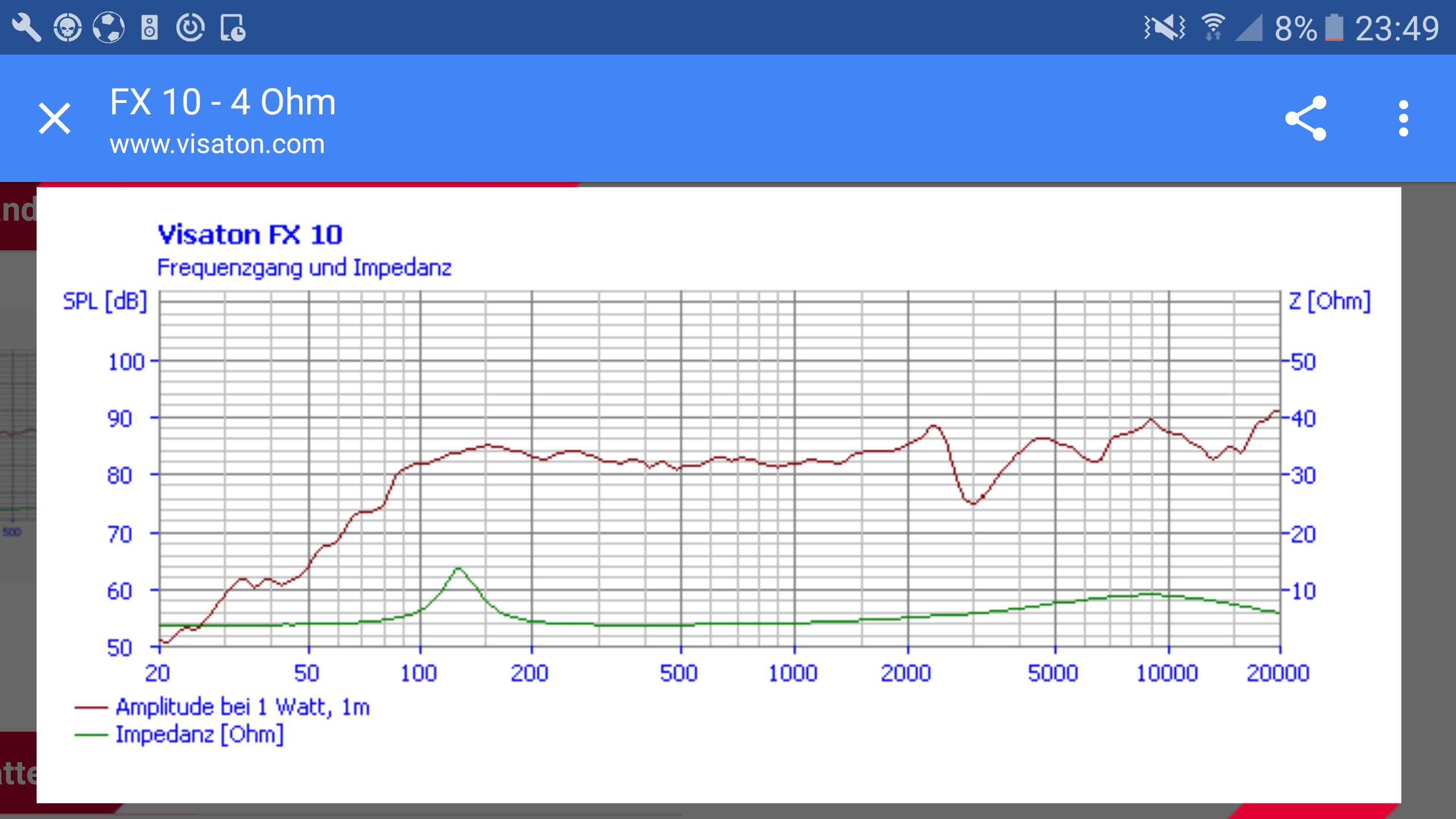

Moet deze lijn gelijk lopen als streefpunt voor mooi geluid. Heb ook wel is gehoord dat mensen zelf 3 verschillende speakers inbouwen (laag,midden,hoog) om zo een mooi geluid te krijgen. Dit doen ze dan na checken met een microfoon en een programmaatje op de computer.
Nu vraag ik me af waar ze dan naar kijken.
Of de lijn overal gelijk loopt? Dus van 20hertz tot 20000hertz alles bijv. 90 decibel?

Om een evenwichtig geluid te hebben, moet de lijn ongeveer gelijk lopen.
Om mooi te klinken, niet per se, maar het is sowieso een goede richtlijn.
Maar het is niet de enige voorwaarde voor goed geluid. Er zijn tientallen parameters die een invloed hebben. Het is enorm moeilijk om een goede box te ontwerpen, zelfs met simulatieprogramma's.

Waarom ik dit vraag is omdat ik een 3weg auto speaker in een behuizing heb gebouwd. Ik weet niet welke frequenties hij afspeeld over de woofer, maar heeft het nut om dempingsmateriaal aan de binnenwand te plaatsen zodat het nog wat beter gaat klinken.
Dat piek/dal rond de 2/3 kHz vind ik raar. Het menselijk gehoor is in die range ook het gevoeligst (Want belangrijke informatie van "spraak" zit daar)..

Een 3-weg autoluidspreker is meestal ontworpen voor een grote lucht-lekke behuizing (autodeur of kofferbak als box).Dan komt er nog wel wat laag uit. Bouw je ze in een relatief kleine behuizing, dan zal er minder laag uitkomen of hol klinken etc.
Klank hangt dus af wat voor behuizing je er voor hebt gebruikt. Gebruik van dempingswol vergroot de behuizing wel iets en zal het mid verbeteren.
