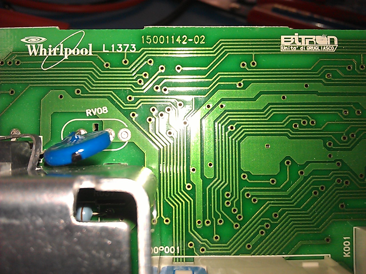

Van welke Whirlpool wasmachine is deze print + reparatietips?
Ik kreeg van een vriend deze printplaat uit een Whirlpool wasmachine. De machine zelf staat in Zuid-Afrika, dus die heeft hij niet meegenomen.
Het is duidelijk dat er een (fusible?) weerstand doorgebrand is, zoals te zien op de laatste foto. Echter vraag ik me af of dat geen gevolg is van een ander defect. Zonder machine is dat moeilijk te bepalen.
Volgens zeggen is de machine maar een paar keer aan geweest, omdat deze in een gastenverblijf staat.
Is er een witgoedmonteur die de print herkent of aan de hand van het nummer kan opzoeken waar hij bij hoort? En zijn er dan van deze machine veel voorkomende fouten, met bijbehorende reparatie-tips? Ik zou het jammer vinden als ik die weerstand vervang, en de print bij terugkomst in Z-A gemonteerd wordt en gelijk weer die weerstand doorfikt...

wrs ligt de LNK switcher eruit zoals dat vaak is met deze printen. vervang de LNK en de weerstand en het ding zal weer werken..
Ja dat zit dus ook in het door mij gelinkte reparatiesetje. En met die informatie vind ik ook ineens bergen topics met die combo, en de suggestie de fusible weerstand iets ruimer te nemen.
Mijn probleem is opgelost, bedankt voor het meedenken!

L1373 is een wasmachine print en meestal LNK304 IC defect en weerstand verhogen naar 100 Ohm. klaar en werkt weer dan!

Staat de linker elko nu ook iets bol? Misschien beide preventief vervangen?

dan zijn er 3 opties:
.1 de fabrikant heeft zijn huiswerk niet goed gedaan en er klopt dus iets niet. Het component is teveel op het randje berekend. Iets met een kont en blaren.
.2 er verloopt een component waardoor er meer stroom gaat lopen en het ding eruit fikt. Ofwel de fabrikant heeft te goedkope componenten gebruikt of de fabrikant van de componenten heeft een verkeerde batch gemaakt.
.3 smd heeft ongelijk en de beveiliging klopt nu voor geen meter meer.

Staat hier ook aangegeven als verdachten. Whirpool schema van het net geplukt.
Yep Walkura totaal niet in de materie verdiept dus dat blijkt. De weerstand die nu gemonteerd zit ( 47R /3W of 22 R/3W) blijkt te laag gekozen zijn en elke piek op het net direct doorgezet naar IC zonder genoeg stroombegrenzing en jahoor, pats!!! defect. Op oudere printen van Whirlpool ook met LNK 304 zat destijds wel een weerstand van zelfs 120 Ohm/5W!!!! Nu is het vermogen omgooien wel een erg grote ramp dus 100R/3W en uiteraard een veiligheids weerstand, wat is het probleem?? diverse metingen verricht en het blijkt dat IC minder moeilijk heeft en niet op randje van kunnen draait. Scopebeelden zagen er een heel stuk beter uit.

Ik vind de opmerking van walkura zo gek nog niet; het is een veiligheidsonderdeel dat met reden een bepaalde waarde heeft. Echter heeft smd de praktijkervaring en heeft ook voldoende gedaan om vast te stellen dat een verhoging van de waarde op z'n plaats is. Dat kon walkura natuurlijk niet weten en dus was zijn kritische noot terecht.
Heb ik nog de vraag aan smd:
Ik lees elders op het grote internet:
was het 22/27 ohm -> vervangen door 33 ohm
was het 33 ohm -> vervangen door 47 ohm
was het 47 ohm -> vervangen door 100 ohm
Is jouw ervaring dat je beter altijd 100 ohm erin steekt?

Nope, het onderdeel blijft hoe dan ook een veiligheids weerstand, en advies is: IDD naar 100R, gezien de primaire stroomopname vrij laag is, max 0,3 Amp. Origineel herstelde printen met de juiste weerstand leverde weer een redelijk snel defect IC op. Met 100R verhoging kwam het probleem haast niet niet meer voor in de afgelopen 5 jaar...

Leuk detail; de maker van de LNK IC-tjes (Power Integrations) heeft in z'n "Applications example" maar een 8.2 Ohm 2W veiligheidsweerstand ingecalculeerd als soort zekering (zie pagina 4 van de datasheet).
Dat blijkt in de praktijk dus bij lange na niet genoeg (in witgoed in ieder geval ;-)

IDD de 8,2 Ohm ( net zoals de 100R) weerstand is bedoeld als zekering en daarbij is de basis een door Power Integrations ontwikkelde voeding.
