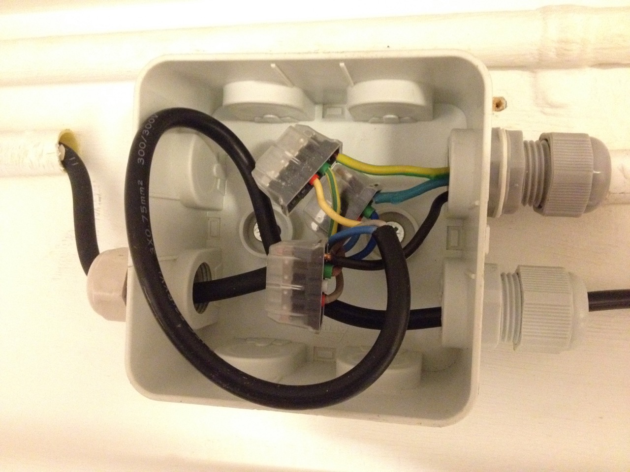

Ik denk dat het snoer met de hulsjes geen goede combinatie is met de lasdoppen (of wat dat ook moge zijn).
Juist; iemand had soepel snoer met adereindhulsjes in standaard lasdoppen gefrot. Je trok het er zo uit.
@BenI2C: Ik vind het leuk om op zoiets effe te puzzelen. En mogelijk kom je er niet direct uit, dan kan je de puzzel nog even een dagje bewaren voordat het antwoord gepost wordt. (Ik was gekomen tot: "die hulzen misschien?")
Die adereind hulsjes zouden toch moeten kunnen,mits goede maat en goed gemonteerd ?
Ik denk niet dat het gevaarlijk is en prima kan, maar of het is toegestaan is weer een ander verhaal...
Ik stoor me het meest aan de zwarte kabel aan de linker kant. Daar had de wartel boven moeten zitten zodat de kabel rechtdoor de doos inloopt.
Op 9 juni 2017 16:59:02 schreef BenI2C:
Het blanke deel van adereindhulzen is niet lang genoeg om fatsoenlijk in een lasdop te passen en de kraag is te breed. Voor dit soort dingen gebruik je beter Wago's met hendeltjes, daar kan je zonder problemen flexibel draad in stoppen zonder adereindhulzen.
Op 9 juni 2017 15:57:29 schreef Aart:
Zijn dit lasdoppen?
In dit geval duidelijk niet, het zijn loszitdoppen. Zonder verdere discussie denk ik dat de Wageaux met de hendeltjes hier de juiste keuze waren geweest. Voor massief draad vertrouw ik die ook wel, al weten de trouwe lezertjes dat ik daar ook wel een Conex kan waarderen. Dat zijn ook meteen de enige 2 lasdopachtigen die er bij mij inkomen, behoudens eventuele noodgevallen.
