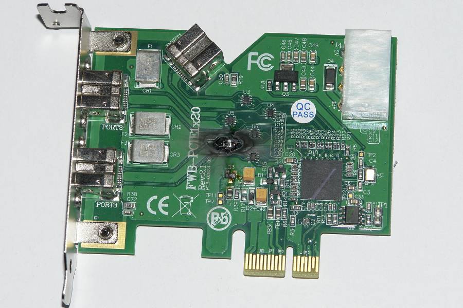

Vorig jaar een 'nieuwe' computer (dell Optiplex uit bedrijfsbestand) gekocht.
Gaandeweg wou ik toch eigenlijk eens kijken dat ik m'n oude DV-bandjes kon opslaan en bewerken, ook al is die computer er niet echt voor gemaakt.
Soit, bij Reichelt een Firewire-kaart gevonden met LP-beugeltje, kwam vandaag binnen.
Computer los, kaartje erin, samen met een USB3.0 kaartje (als ik toch bezig ben).
Maar, de voeding was al een probleem: onvoorbereid op zoveel uitbreiding zitten er maar 2 Sata-voedings-aansluitingen in de computer. Met een splitter van m'n pa kon ik de 2 schijven voeden en had ik er nog 1 over om die ik nog eens naar 2 molex-aansluitingen kon splitten. Dat is de grenzen opzoeken, maar gezien beide kaartjes nooit vol gebruikt zullen worden, vermoed ik dat het wel losloopt.
Kaartje erin, alles weer een beetje erin gepropt, voeding aangesloten, toetsenbord en dat soort zaken. Opstarten, installeren, alles ging vlekkeloos en hij zag een IEEE 1394 controller.
Stukje software gevonden dat in staat zou moeten zijn via die kaart te communiceren met m'n camera, dus de gekochte 9-pin firewire naar 4-pin firewire kabel in de kaart gestoken, de camera via netvoeding aangesloten en de firewire kabel ingestoken.
Al binnen een seconde kringelde er een halfgeleider-geurtje m'n neus binnen. Snel m'n neus boven de netvoeding van de camera gehangen, nee. De geur werd al snel zo hevig dat ik in dubio stond wat ik moest doen. Toch maar een flinke ruk aan de firewire kabel gegeven en onmiddelijk m'n PC, waar de geur vandaan kwam, uitgeschakeld.
Kabel losgehaald en nog eens aangezet. Dat er iets mis was, was nog steeds duidelijk, want het kaartje werd zonder iets te doen op 1 plek al 70 graden.
Kaartje verwijderd... Nou, er is iets goed misgegaan, maar op een aardlus na ik niet bedenken wát...
http://www.m-voorloop.nl/CO/firewirefirework.jpg
Wat dichterbij:
http://www.m-voorloop.nl/CO/firewirefirework2.jpg

Het lijkt er toch op dat er met de kabel iets mis is.
Want het spoorloos verdwenen chippie hing direct aan de FireWire aansluiting.
miedema
weardguy,
Met FireWire kun je ook externe apparaten voeden. Die FW aansluiting kan flinke stromen leveren. Meest waarschijnlijk is dat je kabel niet klopte,en die voedingspin kortgesloten werd...
Ook kunnen er problemen ontstaan als er van 2 kanten van de kabel gevoed wordt. Dat is bij jou onwaarschijnlijk, omdat je schrijft dat daar een 4 polige connector zat. Die heeft geen voedingspinnen :-)
@ Miedema: dat weet ik ;) Maar de 9-polige 4-polige kabel doet daar niets mee.
@ pa3gws: jep.
Daarnaast kon ik door technisch inzicht al snel zien dat er een onderdeel in de datalijnen uitgefikt was en ook zodanig spectaculair dat er alleen maar een forse stroom gelopen kan hebben.
Ik ben in de standaard gedoken en de kabel blijkt dus volledig verkeerd bezet te zijn:
https://www.circuitsonline.net/forum/view/message/1861748#1861748
Nu hopen dat m'n camera het overleeft heeft.
