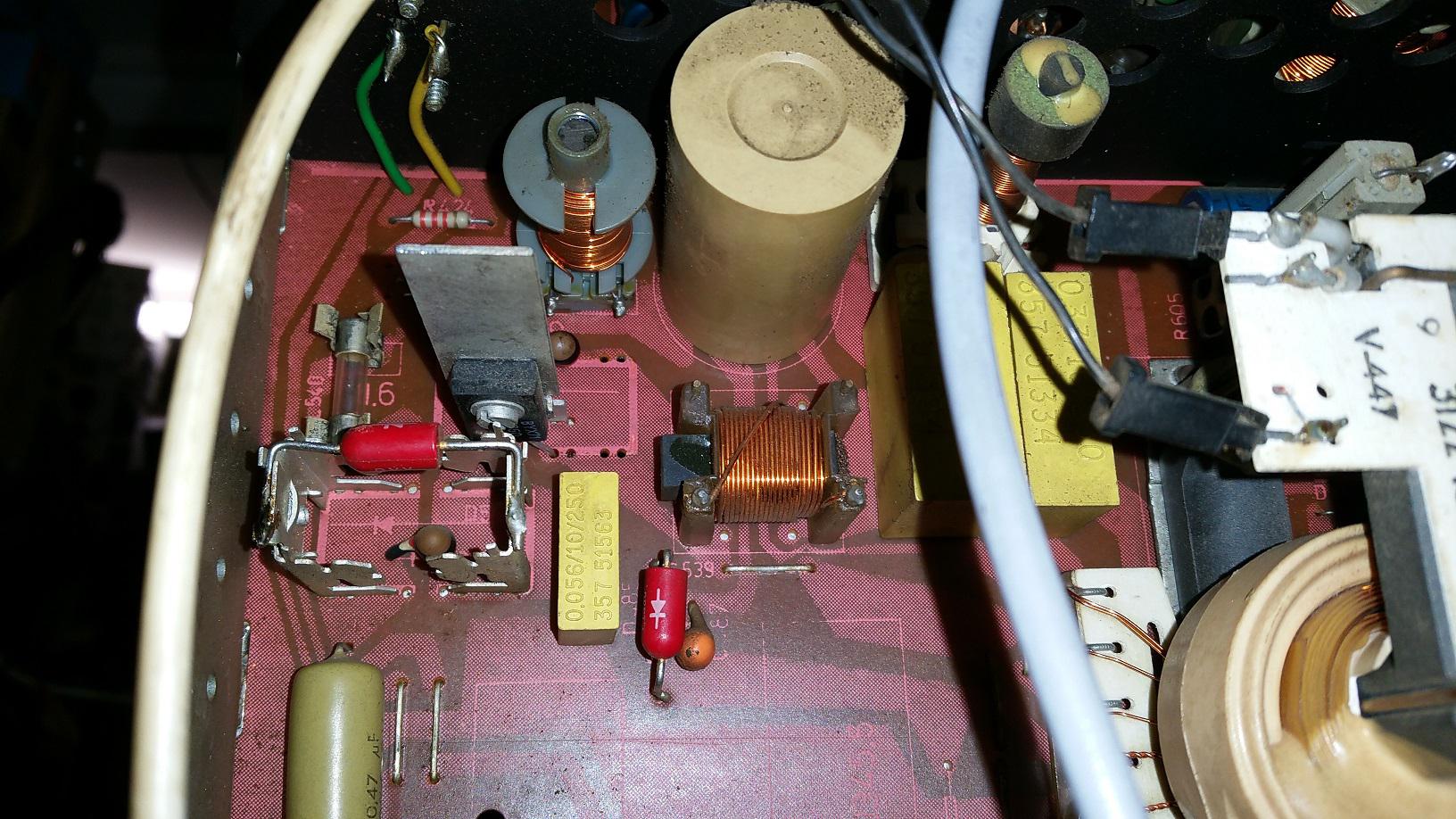

Ik kom terug op het gemelde defect deze K9 X26K206 van ReneD.
Klacht:
Ik heb maar besloten om het originele signaal bord terug te plaatsen
Nu hoor ik de bekende fluittoon
Display met cijfer licht niet op
Als ik het toestel uitzet even een flits op beeld
Wat kan defect zijn op het grote signaal bord
Zodat ik misschien wat kan overzetten van het andere bord
Deze is iets anders van een kleinere k9
Heb van Rene de beide borden gekregen ter reparatie.
Ik heb immers een X26K206 staan.
Na uitgraven eerst mijn toestel getest en werk nog na jaren stilstand.
Daarna het bewuste defecte Grote bord in mijn toestel gehangen.
Inderdaad, Geen beeld (flits bij uitzetten)geen licht van de Neon Kanaal indicatie lampen.
Klopt ook de 25V op M29 is niet aanwezig waardoor ook div andere signaal spanningen niet aanwezig zijn.
De instinker was dat bij los nemen Diode D539 (BYX55/300) deze goed
meette, echter geen spanning na plaatsing, nog eens uitgenomen en zie daar defect,typisch, kennelijk inwendig rot.. Vervangen en er was weer beeld.
Nieuwere type K9 hebben deze diode D539 vervangen door een BYX71 met koelplaat, zo ook nu deze vervangen voor een BYX71 met koelplaat.

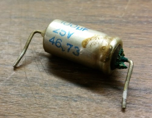

Verder C489 100uF defect -20C (-23V)
, C502 47nF 1250V LEK Zie video middels Lektester,https://youtu.be/XMwcAqOdBVk

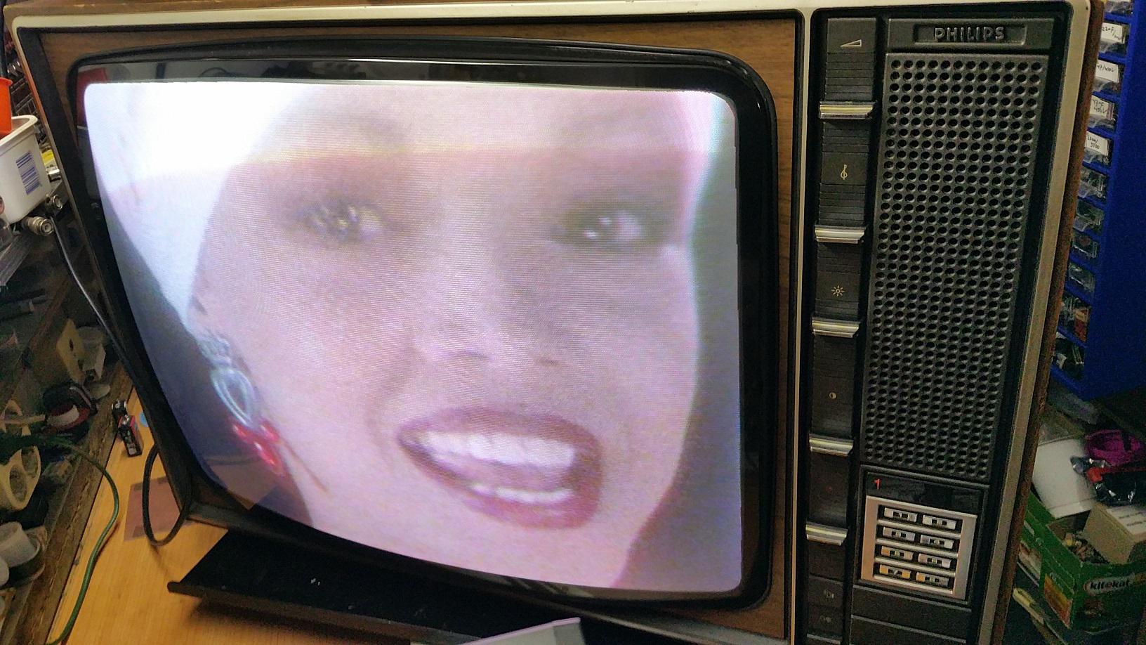

Is allemaal weer opgelost en kunnen de borden terug naar Rene.
C489 defect
Weer beeld:
Maurice
