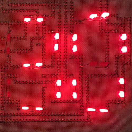

De oscillator frequentie is niet zo hoog. Afhankelijk van ontwerp ongeveer tussen de 100kHz en de 1MHz.
Dat is niet echt hoog en veel minder kritisch als bijvoorbeeld een FM bug.
Al veel oscillatortjes gebouwd die werken, nee zeker?

Gezien je ervaring zul je toch moeten toegeven dat een compacte oscillator op enkele honderden kilohertz die herbouwd wordt met de componenten verspreid over de oppervlakte van een bierkaartje veel kans heeft op parasitaire effecten, op de verkeerde frequentie en amplitude te oscilleren, of zelfs helemaal niet.

Natuurlijk is er een redelijke kans dat er een verkeerde of geen oscillatie komt.
Er zijn op dit forum foto's van min of meer werkende fm-bugs in een aantal topics gepost, die matig in elkaar gezet waren. Maar tussen 1MHz en 100MHz zit een groot verschil.
De parasitaire effecten zijn bij 1MHz nog beperkt.
Dit borduren lijkt een beetje op litze draad.
Hoe groot de kans op problemen is, is niet te bepalen. O.a. de onbekende trafo en hoeveel marge het ontwerp heeft.
(100kHz is bijna audio.)
Mijn projecten mislukken zelden. Alleen blijf ik soms aan het testen en verbeteren.
Gebookmarked, want inderdaad erg appart (en op de goeie manier). Ik vind het heel gaaf om te zien, en dat die oscillator er waarschijnlijk een paar Khz naast zit werkt het niet minder om. Misschien net wat minder efficiënt, en EMC wordt een ramp met die lange sporen, maar er is geen 1% weerstand met lage tempco te bekennen in die lamp, hoor. Er is marge. En het werkt dus ook.

Om op de vraag terug te komen: als ik hier een stukje electronica ontwerp, dan doe ik dat meestal met onderdelen die ik voor het grijpen heb - vooropgesteld dat dat kan (en niet kritisch is).
Het zal bij die lampenbakker niet heel erg anders zijn. Philips maakt ze al lang niet meer zelf, maar koopt ze ook gewoon bij een Chinees in. De ene Chinees heeft een neef die in de weerstandjes zit, de oom van de volgende zit in de condensatoren. Die met de weerstandjes neef krijgt daar wat meer korting, zodat een weerstandje extra goedkoper is dan een condensatortje extra en bij de andere werkt het anders om. Gevolg: 2 schakelingen die ongeveer hetzelfde doen, maar anders opgebouwd zijn. Ik vrees dat je er mee zult moeten leven.
Overigens denk ik dat (identieke) buisjes niet zo kritisch zijn voor wat er aan PCB aan hangt.
Tenslotte toch nog een waarschuwing, GD tikte het ook al even aan. Ik ben niet zo bang voor parasitaire effecten op deze schaal (frequentie te laag, het is allemaal vrij grofstoffelijke en tolerant, stromen zijn relatief klein, wellicht dat de ingangs C wat ver weg zit
). Maar je zou onbedoeld een dijk van een breedbandige stoorzender gebouwd kunnen hebben. Dat zou wel eens niet lief voor de buren kunnen zijn. En dan hebben we het nog niet over (ver)storing van bijvoorbeeld communicatie.
In de oorspronkelijke opzet, zijn alle verbindingen 'kort'. Als je uitgaat van 1MHz, dan zit op op 300m als golflengte. Een verbinding van zeg 2cm zal het als antenne niet zo goed doen. Als je nu opeens een verbinding van een meter hebt, dan zou dat best wel eens een stuk effectiever kunnen zijn, al zal het als antenne een belabberd rendement houden. Maar ik heb geen idee hoe de flanken er in zo'n ding uit ziet. Fourier leerde ons dat als die 'recht' zijn, er (dus) ook ruim hogere frequentie's dan de oscillatie frequentie een rol spelen - en dan kan zo'n draadje opeens onbedoeld wel effectief worden als antenne.
Wellicht toen eens (laten) kijken hoe erg die dingen stralen. En dan niet of het aan een of andere norm voldoet, maar noem het een 'sanity check'. Ofwel: moet ik er serieus aandacht aan besteden om te 'ontstoren' of loopt het wel los? Misschien iemand hier die daar de middelen / contacten voor heeft?

Qua stof: ik hou het bij borduurstof, deze ga ik wel impregneren met brandwerend spul, voor de zekerheid. Ik kies hiervoor omdat het oog ook wat wil. De uiteindelijke lamp komt ook in een borduurring te hangen. Om het klassieke borduurwerk-beeld compleet te krijgen.
Op de vraag "leuk idee, maar werkt het wel?": ja, het werkt sowieso, ik heb al enkele lampen werkend, de oudste modellen zijn al een paar jaar oud en hebben flink want branduren erop zitten. Is nog nooit iets mee gebeurd qua knipperen of brand. ze blijven goed op temperatuur, niet warmer dan een gewone spaarlamp.
Ja, de printplaat komt achter glas, er komt tenslotte 230 volt op te staan
En nee, ik snap ook wel dat ik niet kan concureren met de massa-productie van philips, en dat is ook totaal niet het hele doel. Het is, zoals al eerder genoemd werd, kunst / design voor mensen die dat waarderen. en ja, daar zit dan wel 30 uur handwerk in ten opzichte van 30 seconden fabriekswerk, en dat is precies het hele punt.

Succes, ik verwacht binnenkort een geborduurde digtale (nixie) klok
*kuch*
sneak peek
Ziet er grappig uit zo.
Verkoop je ook nog wel eens wat, of is het alleen voor de expositie? Puur belangstelling verder hoor.
