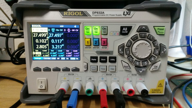

Na een grondige controle gisteravond met een loupe en veel meten, durfte ik vandaag de stap te zetten om de soldeerbruggen weer de verbinden. Eerst de +/- 15V die bleef netjes en daarna de +/- 25V.
Dit was het resultaat:
https://www.uploadarchief.net:443/files/download/20170314_182424_cleaned.jpg
Zoals te zien neemt de positieve rail 0,117A en de negatieve rail 0,102A. In totaal 6W, wat binnen de specs is van 8W volgens de manual (en die 8W is AC met transformator, terwijl hij nu DC draait)

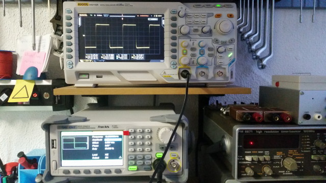

Toen kon de functie generator erop, input 10KHz / 100mV en output op de scope. Dit was het resultaat:
https://www.uploadarchief.net:443/files/download/20170314_182322_cleaned.jpg
De PM5171 werkt weer!
Ook de LOG DC output en LOG output werken weer inclusief Level offset en Attenuation. Dit is natuurlijk nog via mijn Rigol DP832A maar dat mag de pret niet drukken.
