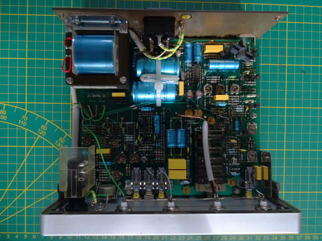

Vandaag heb ik mij PM5171 weer helemaal in ere hersteld. Alles werkt weer zelfs de zekering (dankzij Hugo!) is weer in orde. De fout met de "+" stand, was een non probleem. Ik had de handleiding niet goed begrepen, en kon later zowel met een positieve als een negatieve DC offset in het ingangssignaal de knoppen "+" en "-" bedienen.
Voor de liefhebbers een foto van de hele print
https://www.uploadarchief.net:443/files/download/dsc03689%20(1)_cleaned.jpg
Ik heb 2 originele elco's gekocht voor vervanging van de 2200µF/40V exemplaren. Zelfs de trekband/tie-wrap heb ik weer origineel gemaakt inclusief het terugsteken van het plastic zakje met de 115V stickers na een USA omsoldering (service van Philips destijds was luxe!).

De kapotte elco's heb ik allemaal nog een keer op mijn ZXP ZX8511D getest.
https://www.uploadarchief.net:443/files/download/repair%20overview.png
Duidelijk te zien dat C564 (hoofd elco negatieve rail) nog maar 1% een vertienvoudiging (10x) van zijn capaciteit heeft, terwijl de ESR nog prima is. Eerder had ik deze in-circuit gemeten met mijn DER EE DE-5004 maar op een hogere frequentie was die 0µF. Voeding elco's behoren echter gebruikelijk bij 120Hz te worden gemeten. C562 (hoofd elco positieve rail) was ook gezakt in capaciteit, maar veel minder weinig. De ESR van deze was weer iets hoger. De ESR is dus niet heilig om een foute elco te vinden, en Fred101 zal dit beamen.
Verder was C572 (-15V rail elco) opgelopen in ESR terwijl de capaciteit nog goed was. Zijn zusje C571 (+15 rail elco) is eigenlijk nog goed, maar beide zijn vervangen door een 100µF/35V Nippon Chemicon 105° Low ESR elco, want in de datasheet van de SG4501 staat dat er een low ESR elco of Tantaal moet worden gebruikt. Philips had dit origineel dus niet zo gedaan.
Tenslotte heb ik de brugcel vervangen voor een originele BY164.
Ik ben zeer blij met dit apparaat en ook alle hulp die ik heb gekregen. Verder heb ik er veel van geleerd en ik hoop dat dit verslag anderen zal helpen met een systematische aanpak voor reparaties.
