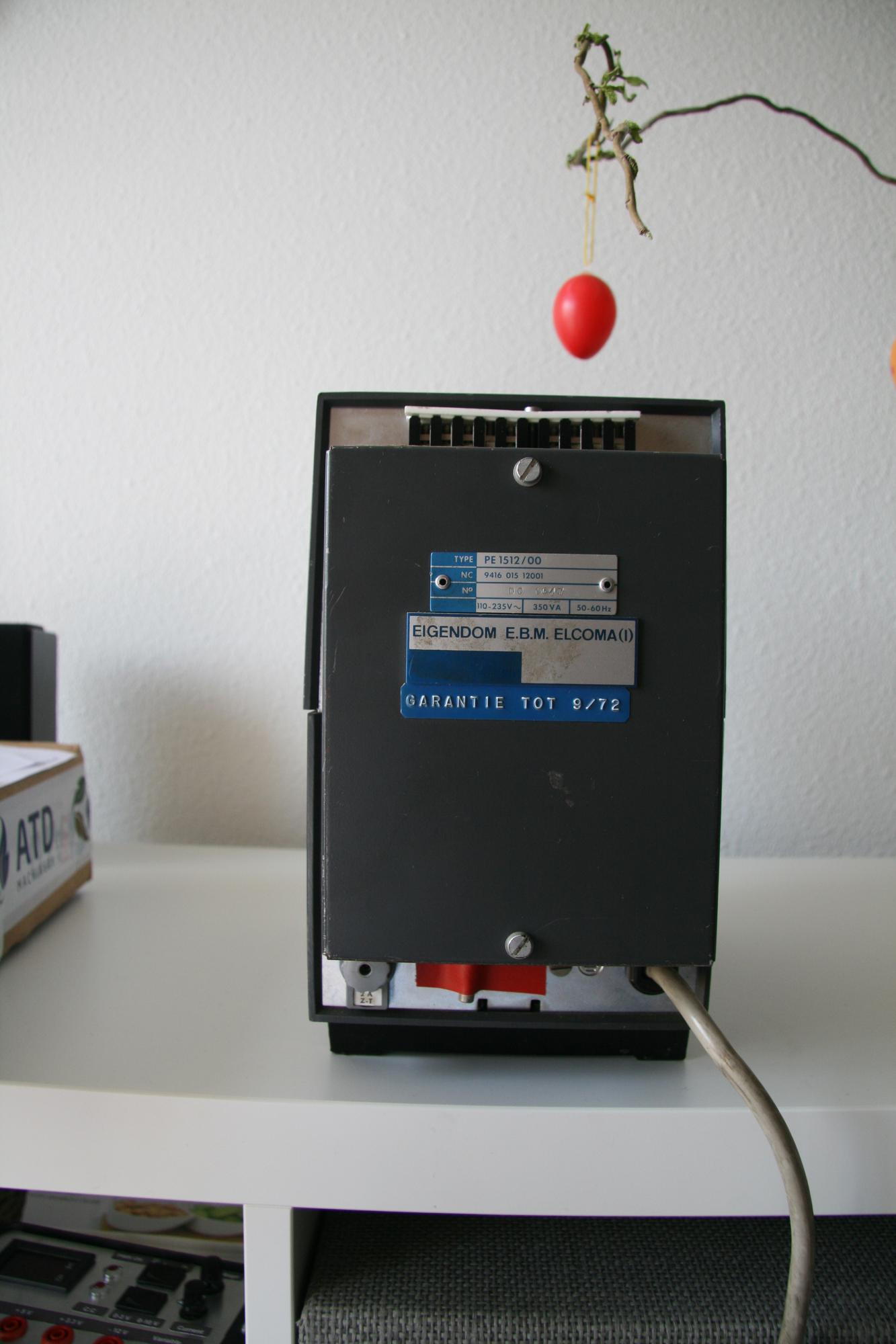

Een van mijn twee 'nieuwe' Philips voedingen: Een PE1512
Zoals de rode sticker eigenlijk al aangeeft: er moet wel wat aangedaan worden.
Mooi detail, garantie tot 9/72.
Ik ben van plan de potmeters schoon te maken waar nodig en de transformator te veranderen: van 220 naar 235 ivm met de hogere netspanning in vergelijking met vroeger. Hiervoor moeten er een paar draadjes om gesoldeerd worden.
Wat is handig om nog meer na te kijken?
Zowel de spanning als stroom regeling lijkt te werken.
Een vraag uit nieuwsgierigheid, hoe kan deze voeding een bereik hebben van 0-35 v 0-3.5A zonder verschillende taps te gebruiken bij de transformator?
Voor de liefhebber van getalletjes en stickertjes:
EBM BBP (denk ik)
L: Afdeling 885914 M: calibratie: D.D 22-9-83 W.R 26/63 R: afgekeurd volgens NEN3140, Alleen te gebruiken door geïnstrueerd personeel

Ha Titatommeke,
Een blik op het schema in het service manual leert dat er een thyristor voorregeling in zit...

Niet in calibtatie , wil niet zeggen dat het apparaat defect is. Sommige apparaten behoeven geen calibratie, zoals eenvoudige continuity testers etc. Bij voedingen is dat vaak ook het geval. De opgebouwde meters zijn meestal ter indicatie. Om een spanning nauwkeurig in te stellen gebruik je dan wel een nauwkeurige gecalibreerde meter.
Officiele kalibratie door een gecertificeerd instituut is vaak een kostbare zaak. Ook bij mijn werkgever vond je apparatuur met stickers "No calibration required" Het test apparaat werkt wel of niet. Ook een ondeskundige gebruiker kan er daarom mee omgaan.
Wat de regeling betreft, tegenwoordig is het geen probleem meer om spanningen en stromen, cq vermogens van vele kilowatts, door middel van faseaansnijding of impulsbreedtemodulatie, stappenloos van nul tot maximaal te regelen.
In deze voeding vind een grove voorregeling plaats met thyristors of triacs, met daarachter nog een analoge regeling voor het fijne werk. Daar is echter maar een paar volt voor nodig. Dus bij een spanningsval van 2 volt in de regeling bij een stoom van 3,5A wordt er slechts 7 Watt gedissipeerd en dat bij elke uitgangsspanning.
Ik herinner me nog wel dat deze voedingen een trafo hadden met een behoorlijk strooiveld. Dat heeft me wel eens een uurtje extra werk gekost waarom een proefschakeling ondanks gelijkstroomvoeding zonder rimpel, toch nog een (laag) bromniveau had. De voeding straalde in op een audiotransformator............
