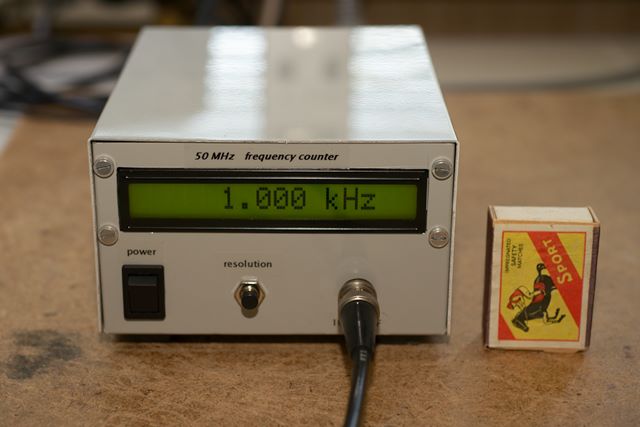

Het is je gegund. Niet zozeer braaf, maar meer noodzaak. De meeste gebruikte meetapparaten hebben wat werk nodig (soms veel) en ik nog veel staan. De koop-stop helpt even om dat een beetje op te lossen.

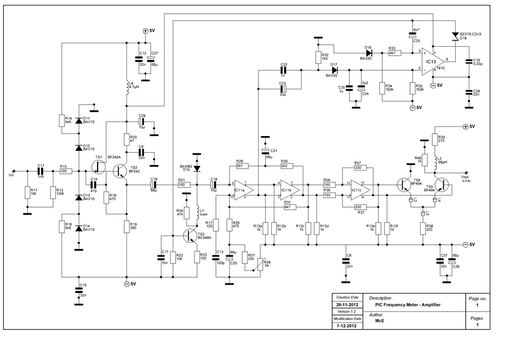

Mijn PIC counter heeft vrijwel dezelfde ingangsversterker als de PM6661 (een Velleman kopie die ik hergebruik).
Ik heb overigens ook een PM6671 (en nog een HP5384A).

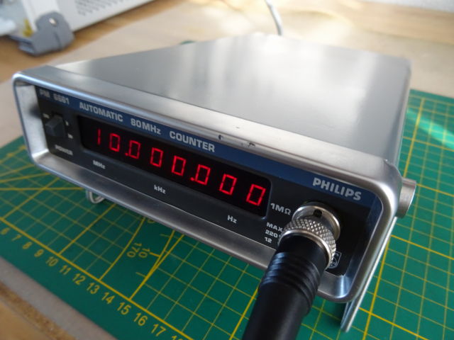

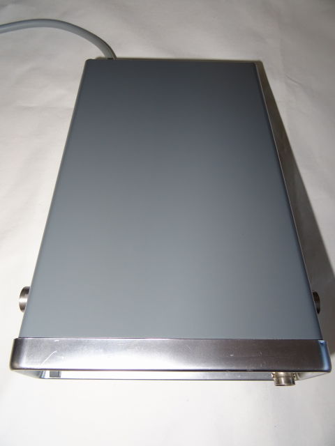

Ik heb de PM6661 opnieuw gespoten vandaag. Er zitten 4 lagen verf op de behuizing en ik vind het resultaat goed geslaagd. Het is niet perfect, maar wel een hele verbetering. De verf is jammer genoeg net iets lichter grijs als de kleur van de dop (die was bijna gelijk aan de originele kleur en dezelfde kleur die Delta gebruikt bij zijn voedingen). Ik vond de geur van de verf wel mee vallen en een verf laag was in 10 minuten droog. Na de 4 lagen heb ik het een uur of 2 in de volle zon gezet om het te laten uitharden.
Zie hier het resultaat:
https://www.uploadarchief.net:443/files/download/dsc03764_cleaned.jpg
https://www.uploadarchief.net:443/files/download/dsc03766_cleaned.jpg
De trekontlasting heb ik moeten vervangen aangezien het netsnoer moet worden verwijdert wil je de behuizing kunnen verwijderen (niet handig van Philips!). Hierbij sneuvelde de originele klem trekontlasting waarbij deze is vervangen voor eentje met een wartel (veel handiger en professioneler).

Helemaal goed, ziet er als nieuw uit :-)
flash2b
Dank je, en dat voor een 35 jaar oud apparaat.
Mooi strak gespoten! Hij is mooier dan origineel.
rbeckers
Inderdaad, beter dan toen hij nieuw was. ;)
miedema
Ha flash2b,
Ziet er weer strak uit!
Wel nog een paar weken voorzichtig, tot de lak echt uitgehard is :-)
Een goed idee voor de vele nog rondzwervende smoezelige en plakkerige Philips meetapparaten uit die tijd.

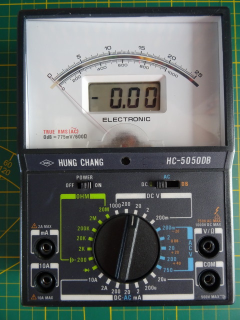

Ik heb er weer een mooie multi meter bij. Deze keer een hybride analoog/digitaal meter van Hung Chang (Zuid Korea) gemaakt rond 1990 met het type HC-5050DB. Het mooie van deze meter is dat hij True RMS is en in dB’s kan meten. De specs zijn hier te vinden. Deze meter is ook door Conrad uitgebracht als Voltcraft HC-5050DB en door Techtron als HC-5050DB. Dit model is trouwens compleet anders als de HC-5050E van dezelfde fabrikant waar veel meer over te vinden is op internet.
Ik heb het schema via de bovenstaande site kunnen krijgen welke ik hier heb opgeslagen.
De meter ziet er overzichtelijk uit en mijn exemplaar ziet er (na wat schoonmaken) netjes uit. De stekkerbussen kunnen ook de veiligheid banaan stekkers aan wat niet vreemd is voor een meter uit 1990.
https://www.uploadarchief.net:443/files/download/dsc03770_cleaned.jpg

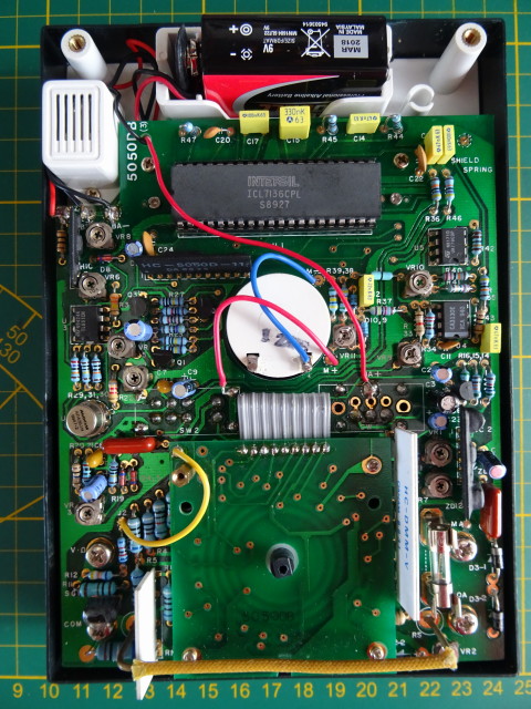

Na verwijdering van het (dunne) aluminium schild is de print zichtbaar. Daarop zijn een aantal IC’s te vinden: ICL7136CPL (3 ½ digit multimeter en verbeterde drop-in replacement voor de ICL7126CPL die in het schema staat), AD636JH (True RMS to DC converter), TL061 (Op Amp), uA776 (Op Amp) en CA3130 (Op Amp). Verder nog een drie tal custom hybrides en 2 custom keramische precisie weerstand arrays. Het geheel wordt door een 9V batterij gevoed.
https://www.uploadarchief.net:443/files/download/dsc03772_cleaned.jpg

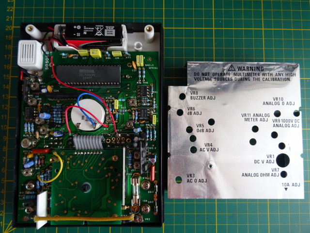

Op het aluminium schild zijn alle afregel punten duidelijk aangegeven. Het geheel ziet er verzorgt uit en dit was volgens mij geen goedkope meter ondanks zijn Zuid Koreaanse afkomst.
https://www.uploadarchief.net:443/files/download/dsc03773_cleaned.jpg

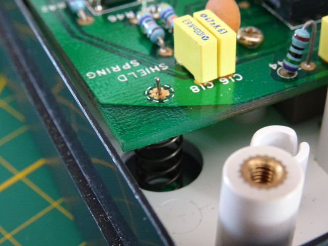

Het vreemdste aan deze meter is dat de schaalverdeling schuin aflopend is. Dit is op de eerste foto goed te zien. Eerst dacht ik dat het losgekomen was, maar het is "By Design" aangezien er binnenin de meter een veer ("Shield Spring" op de foto hieronder) te vinden is die de linker bovenhoek naar boven drukt. Waarom blijft een goede vraag en als iemand het weet dan hoor ik het graag !
https://www.uploadarchief.net:443/files/download/dsc03778_cleaned.jpg
Het digitale deel werkt en moet hier en daar worden afgeregeld maar ook de AC range zit in de goede richting van de werkelijke waarde (getest tot 10KHz).
Het analoge deel heeft echter een probleem die wijst ongeveer 75% van de gemeten waarden aan in alle bereiken. Dit is met geen mogelijkheid te corrigeren door aan VR11 "Meter Adjust" te draaien. (Op de foto ligt trouwens de rode draad van de meter los, omdat ik aan het fout zoeken was)
Normaal check ik mijn tweedehands aankopen altijd zelf voordat ik het koop maar deze keer heb ik dat verzuimd en op laten sturen. Er blijkt echter aan deze meter te zijn gewerkt getuige de prutserige solderingen aan de draden van de buzzer, batterij en meter. Of de verkoper dat geweten heeft, blijft gissen. Gelukkig heb ik het schema en kan reparatie tot de mogelijkheden behoren.
Ik heb op een nieuw topic voor mijn reparatie poging hier op het forum geopend. En dan hoop ik met wat hulp deze weer te kunnen herstellen.
Misschien heeft iemand anders op CO deze meter ook en daarbij ook de volledige handleiding met schema. Als dat zo is, dan hou ik me aanbevolen voor een scan aangezien het huidige schema niet echt de beste kwaliteit heeft maar het is bruikbaar en beter als niks.

Leuk ding, nog nooit eerder gezien....
Dit is een flinke maat beter dan zo'n bagraph onderop het display van een digitale meter "voor afregelen met analoog gevoel" :-).
Best een leuke meter. Een analoge meter met digitale display staat ook nog op mijn wishlist.
Ik heb wel eens gedacht om een analoge meter te modden. TRMS converter, autopolariteit, digitale insert, doorpiepfunctie, diodetest, backlight etc.
Is hij ook auto polariteit ?
Zou die display zo zijn om hem makkelijker af te lezen als hij naast je ligt ? Ik ben rechtshandig maar zet mijn meters altijd links.
Misschien om hem beter afleesbaar te maken ivm reflectie in het glas ????

Net gechecked en dat zit er inderdaad op. Goede opmerking want het was niet in me opgekomen om dit te checken.
Ook de ohm stand wijst lineair aan met de '0' op de linkerkant. Zodra die stand gekozen worden slaat de meter helemaal naar rechts uit. Dit is de tweede analoge meter in mijn verzameling die dat doet.
Op 16 april 2017 10:10:14 schreef the hoff:
Dacht ik eerst ook, maar na het zien van foto's op internet heb ik de veer wat gebonden om de druk te verminderen.
Het digitale en analoge DC bereik staan inmiddels al weer goed.
