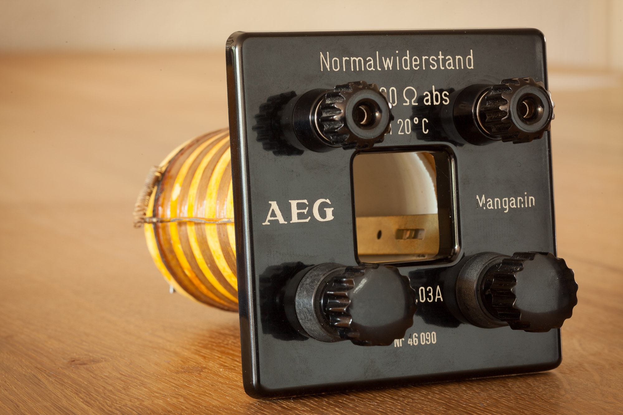

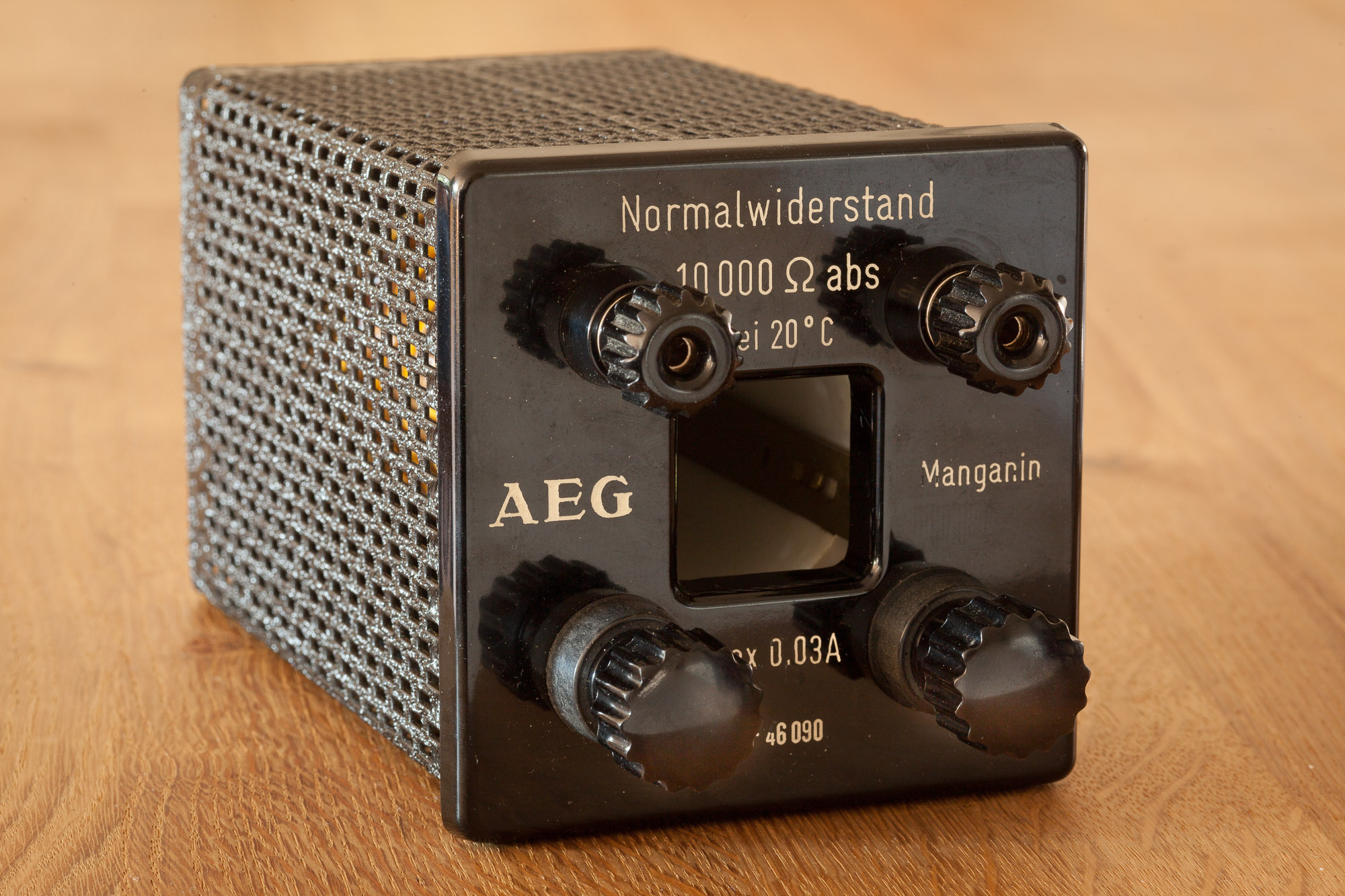

Ondertussen mijn inhaalslag afmaken: m'n AEG Normalwiderstand 10kΩ
In Rosmalen vond ik deze oude AEG Normalwiderstand. Beter gezegd: flash2b vond hem... Ik had die kraam al uitgechecked, en hem over het hoofd gezien. Maar de scherpe blik van flash2b had hem wel gespot.
http://www.miedema.dyndns.org/co/2017/r-weerstand/aeg/IMG_9987--AEG-Normalwiderstand-600pix.jpg
klik foto's voor grotere versies
Dit is een echte standaard weerstand van AEG, gemaakt van Manganine weerstandsdraad, gewikkeld op een keramische buis.
De weerstand is interessant door zijn leeftijd. Daardoor verwacht ik dat hij stabiel zal zijn. Immers, veel verder verouderen zal hij niet...
Volgens de (schaarse) internet info is deze weerstand gemaakt door AEG dochter Hartmann & Braun.

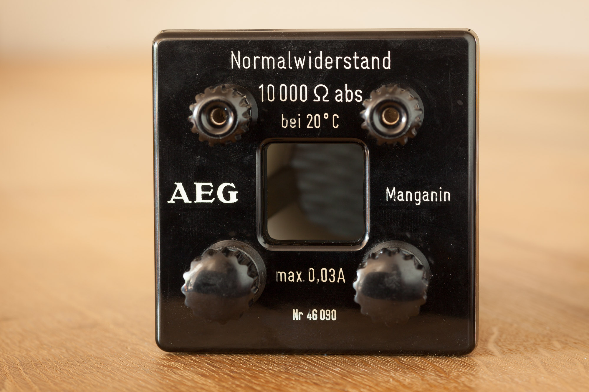

De belangrijkste kenmerken staan op het front gegraveerd:
http://www.miedema.dyndns.org/co/2017/r-weerstand/aeg/IMG_9989--AEG-Normalwiderstand---front-600pix.jpg
De nominale waarde is 10.000Ω. Maar let op dat "abs" er achter!
Toen rekende men met “Absolute Ohms”, die later veranderd zijn naar “Internationale Ohms” (1 Abs. Ohm = 0,99951 Int. Ohm) Dus de nominale waarde zou nu 9995,1Ω moeten zijn.
Verder is de weerstand bedoeld voor gebruik bij 20°C.
Het vierkante gat in het midden is bedoeld om een thermometer in te stoppen.
De belastbaarheid wordt opgegeven als 30mA. Best veel voor een precisie weerstand, 30mA door 10k is 9W vermogen!

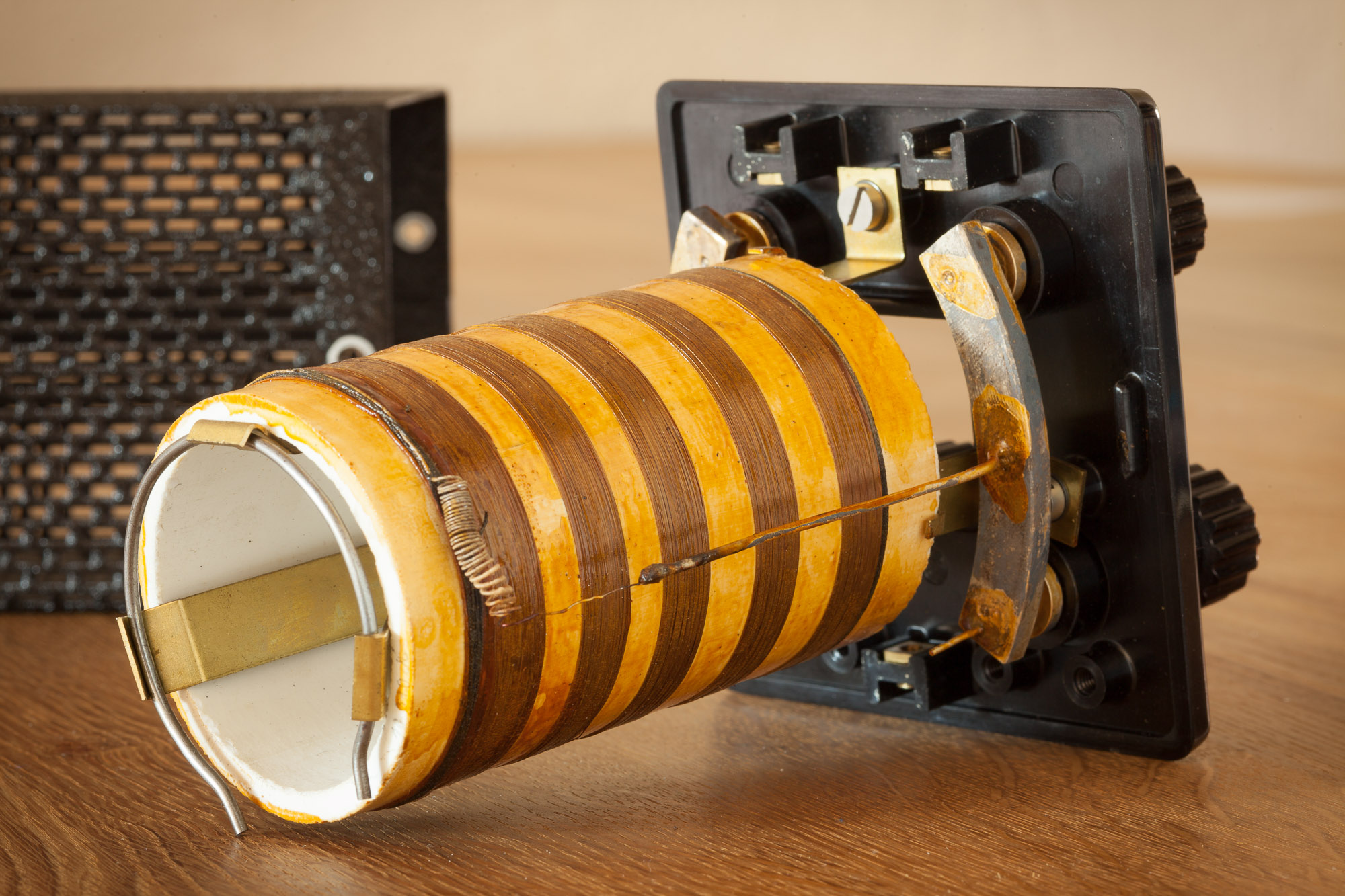

Ook intern is de weerstand mooi opgebouwd:
http://www.miedema.dyndns.org/co/2017/r-weerstand/aeg/IMG_9992--AEG-Normalwiderstand---intern-600pix.jpg
Dikke verzilverde rails verbinden de source en sense klemmen. Vanaf die dikke rail die gaat er een staafje naar de weerstand.

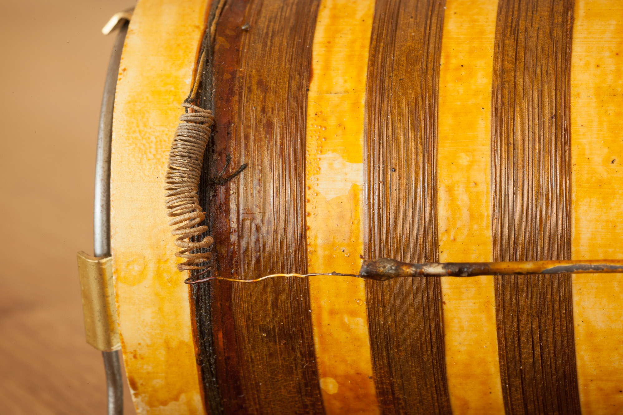

De verbinding met het weerstandsdraad gaat dan weer met een spiraaltje:
http://www.miedema.dyndns.org/co/2017/r-weerstand/aeg/IMG_9996--AEG-Normalwiderstand---weerstand-close-up-600pix.jpg
Het wat dikkere zwarte draad wat je links ziet is een touwtje waarmee het weerstandsdraad is vastgezet.

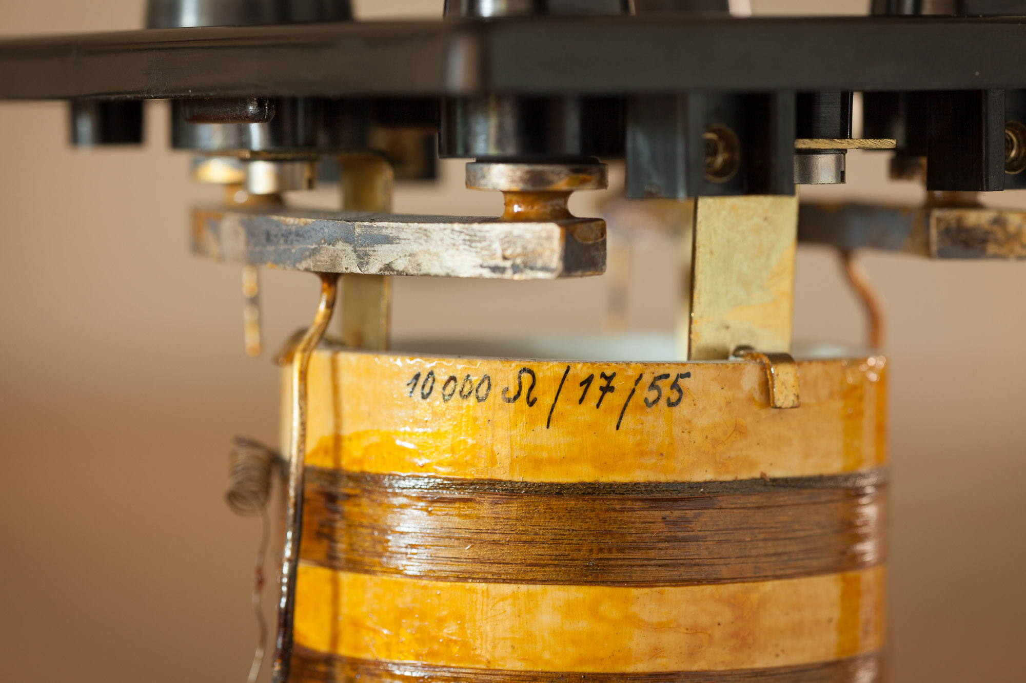

Als ik dit opschrift goed interpreteer is deze weerstand gemaakt in week 17 van 1955:
http://www.miedema.dyndns.org/co/2017/r-weerstand/aeg/IMG_9993--AEG-Normalwiderstand---datecode-600pix.jpg
Ook toen hield men al terdege rekening met Seebeck.

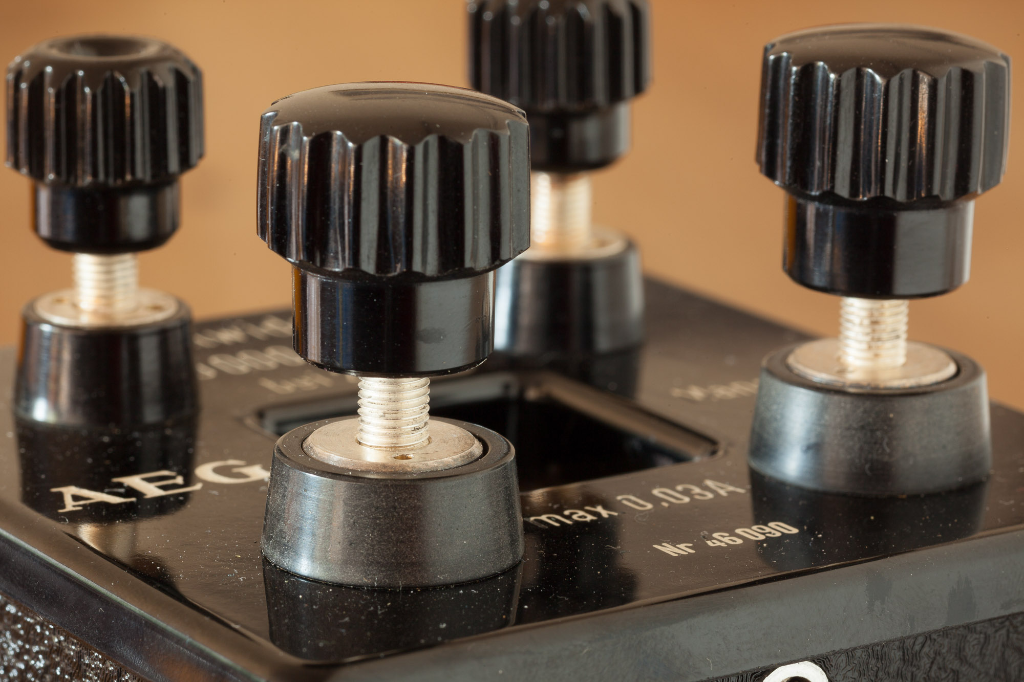

Bij de aansluitklemmen is het alles zilver wat er blinkt:
http://www.miedema.dyndns.org/co/2017/r-weerstand/aeg/IMG_9985--AEG-Normalwiderstand---aansluitklemmen-600pix.jpg

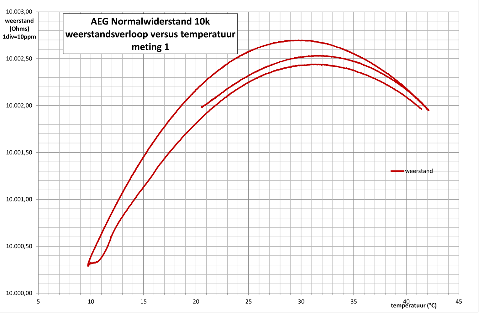

Ik heb van deze weerstand ook de tempco curve gemeten:
http://www.miedema.dyndns.org/co/2017/r-weerstand/aeg/AEG-10k---verloop-versus-temperatuur-1-600pix.png
Die ziet er minder strak uit dan die van z'n kleine broertjes, omdat hier niet weerstand en temperatuur opnemer mooi samen in een dikwandig bakje zaten. Ik heb m'n best gedaan door de deze weerstand in een zuigend passend koekblik te laten zakken, en een LM35 midden in de keramische buis te laten bungelen. Maar de hysteresis die je ziet is wel zeker toe te schijven aan de meetopzet.....
Let ook op de verticale schaal! Elke divisie vertegenwoordigd hier 10ppm! 5 tot 10x grover dan bij de andere weerstanden...
Opvallend is dat deze temp curve een soort paraboolvorm heeft, met een top rond de 30°C. Rond die 30°C is er dus een gebied waarin je de temperatuur kunt variëren, zonder dat de tempco veel invloed heeft. Maar volgens het opschrift op het front is de weerstand voor 20°C bedoeld??
Ik lees dat bij manganinedraad de tempco gevormd kan worden door temperatuurbehandelingen.
Ik denk dat met zo'n temperatuurbehandeling dat nulpunt is verlegd naar 20°C, maar dat nu, 60 jaar later die behandeling uitgewerkt is......

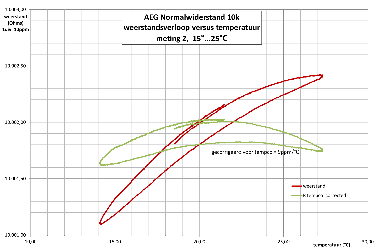

Om te zien wat nu de tempco rond de 20°C is heb ik dat stukje opnieuw gemeten:
http://www.miedema.dyndns.org/co/2017/r-weerstand/aeg/AEG-10k---temco-meting-2-15-25gr-600pix.png
We zien dezelfde hysteresis, het is tenslotte dezelfde meting.
Ik heb hier weer de groene curve toegevoegd, met de tempco er uit gerekend. Hier was dat een broodnodige hulp, om alle factoren te balanceren.
Uiteindelijk ben ik uitgekomen op een tempco van 9ppm/°C, voor het gebiedje van 19°....23°C.
Een ongemakkelijk compromis, maar werkbaar.
Wel moet je je natuurlijk afvragen hoe bruikbaar deze weerstand is met deze (voor een referentieweerstand) flinke tempco. Natuurlijk kun je de tempco er uit rekenen, maar een meetfout van 1 graad levert al een weerstandsfout van 9ppm op... En bij deze weerstand is de temperatuuropnemer een stuk slechter te koppelen met de weerstand......
Voorlopig laat ik hem gewoon met de andere weerstanden meelopen, want naar verwachting is hij wat betreft lange termijndrift koploper :-)
GertJan, kan je hier iets meer over vertellen, want ik begrijp denk ik ergens iets niet.
Heb al wat gezocht, maar ik kwam er niet zo uit.
Passen de Voltjes en Ampères zich dan aan aan standaarden?
Help mij (en wellicht anderen) eens uit deze verwarring wat betreft de wet van Ohm?

Edit: @ Jinny,
De absolut Ohm was onderdeel van een ouder eenhedenstelsel. Dat stelsel is vervangen door de huidige SI eenheden, met net wat andere definities.
Helaas vallen m'n ogen nu bijna dicht, en is m'n bed te dichtbij om het nog verder voor je uit te zoeken....

@ Jinny
De wet van Ohm blijft natuurlijk gewoon kloppen :-)
Nog voor je gezocht, het blijkt inderdaad lastig om een helder stuk specifiek over die absolut Ohm te vinden. Wel steeds zijdelings.
Waar het op neer komt is dat in de loop van de geschiedenis we een aantal keren onze eenheden opnieuw gedefinieerd hebben. Meestal omdat we dat preciezer of stabieler konden doen. En bij een andere definitie verandert de waarde dan een toefje. Maar dat is altijd heel weinig. Daar merk je normaal gesproken weinig tot niks van :-)
@ Fred101,
In feite is de vraag of je weerstanden abs Ohm of Int ohm zijn inmiddels minder relevant geworden.... De drift is nu waarschijnlijk groter dan het verschil in eenheid.
kijk naar die AEG van mij: Hij is 7,2Ω gedrift terwijl het abs Ohm - Int Ohm verschil is 4,9Ω...
Inderdaad wel fijn dat hij de goede kant opgedrift is :-)

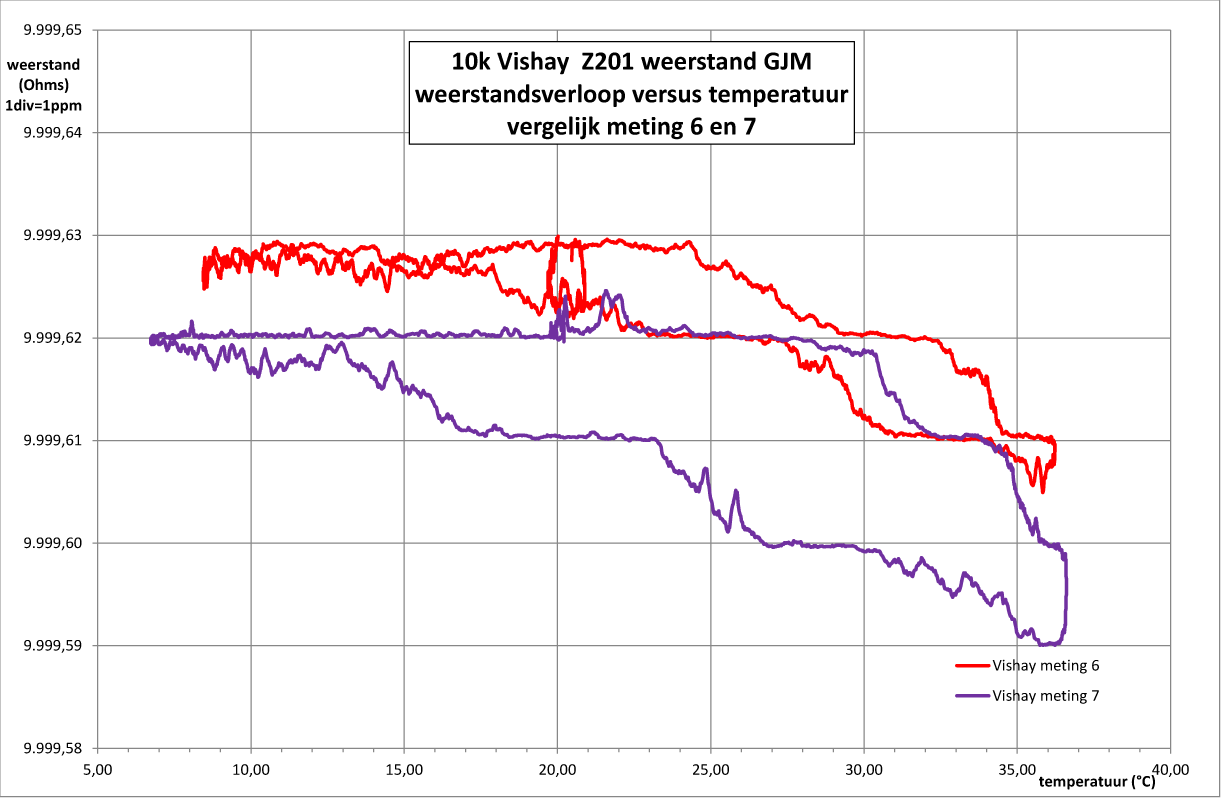

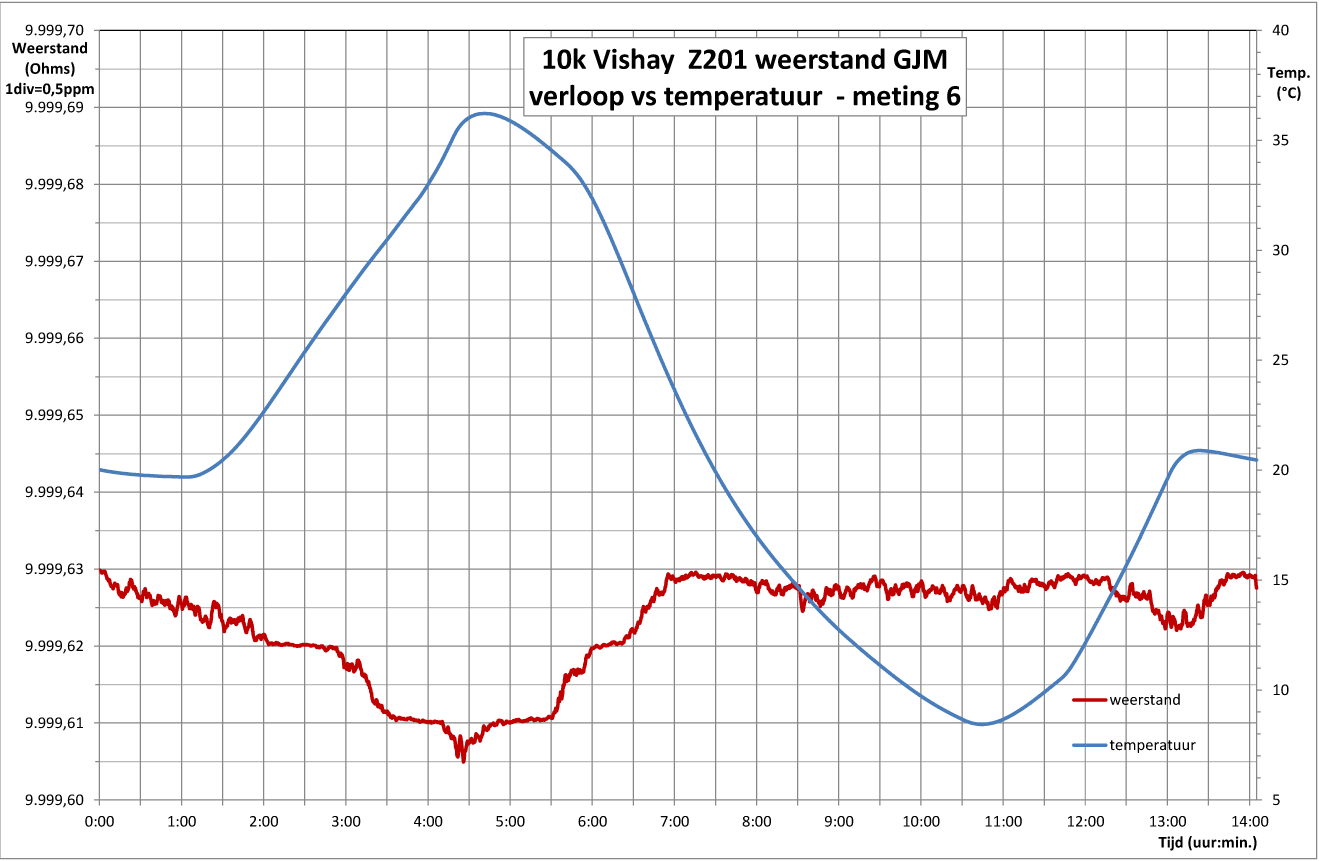

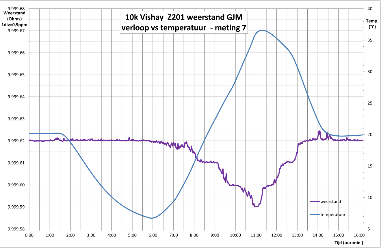

Ik heb geprobeerd de tempco van m’n Vishay Z201 weerstand opnieuw en beter te meten....
Eerder had ik al een poging (zie hier, meting 4&5) gedaan, maar het bleek lastig. Ik zag vooral artefacts zoals een restant drift van mijn meter en verder weinig....

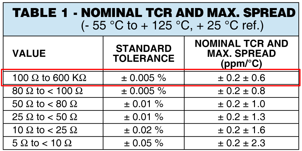

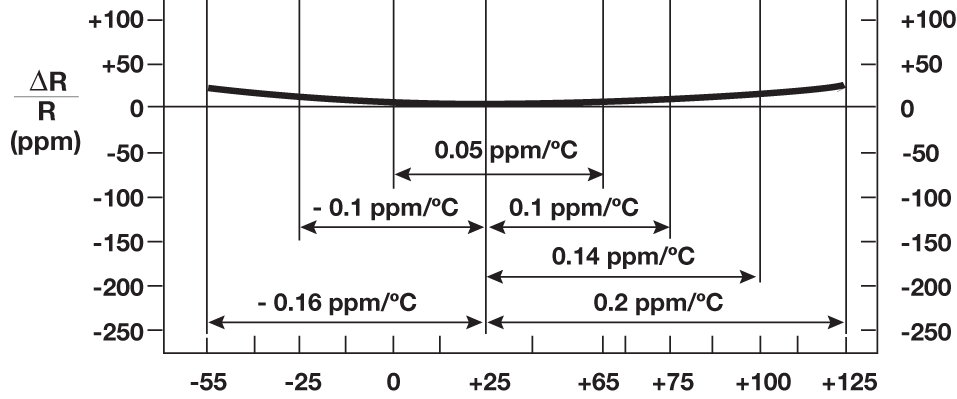

Probleem is vooral dat die weerstand maar heel weinig tempco heeft, en dat dus alle andere factoren veel meer gaan meespelen. Zoals de temperatuursdrift van m’n meter, die veel groter is dan de drift van de weerstand....
Dit wetende heb ik toch weer een poging gedaan.
M’n werkkamer was al een week op constante temperatuur voor de eerdere tempco metingen, en de Fluke 8846A stond al dagen aan. Alles wat voor de meting nodig is heb ik de avond van te voren aangezet. Zo was er de volgende ochtend een stabiel thermisch uitgangspunt voor de meting. De kamertemperatuur was 20,8°C, en bleef gedurende de meting (van 14uur!) binnen -0,2° en +0,5°C.
Ik heb de temperatuursveranderingen erg langzaam gedaan, omdat het lijkt dat er hysteresis effecten in de weerstand zitten. Ook ben ik op de hoogste en laagste temperatuur blijven hangen. Zo heeft de weerstand wat hersteltijd, en zie ik hopelijk wat van die hysteresis (of herstel daarvan)
Dit is de curve die ik na de meting kreeg:
http://www.miedema.dyndns.org/co/2017/r-weerstand/vishay/Vishay-Z201-tempco-meting-6-tijd-600pix.png
klik op grafiek voor grotere versie
De blauwe lijn geeft het temperatuursverloop. Eerst ben ik omhoog gegaan tot 36°, daarna omlaag tot 8°C. De rode curve laat het verloop van de weerstandswaarde zien. Let op de uitgerekte Y-as, elke divisie is hier slechts 0,5ppm!
In het eerste deel, de hoge temperaturen is duidelijk een negatieve tempco te zien. Maar bij de lage temperaturen geeft de weerstand geen krimp! Tempco is nul.... Of kijken we naar een hysteresis of een hersteleffect?

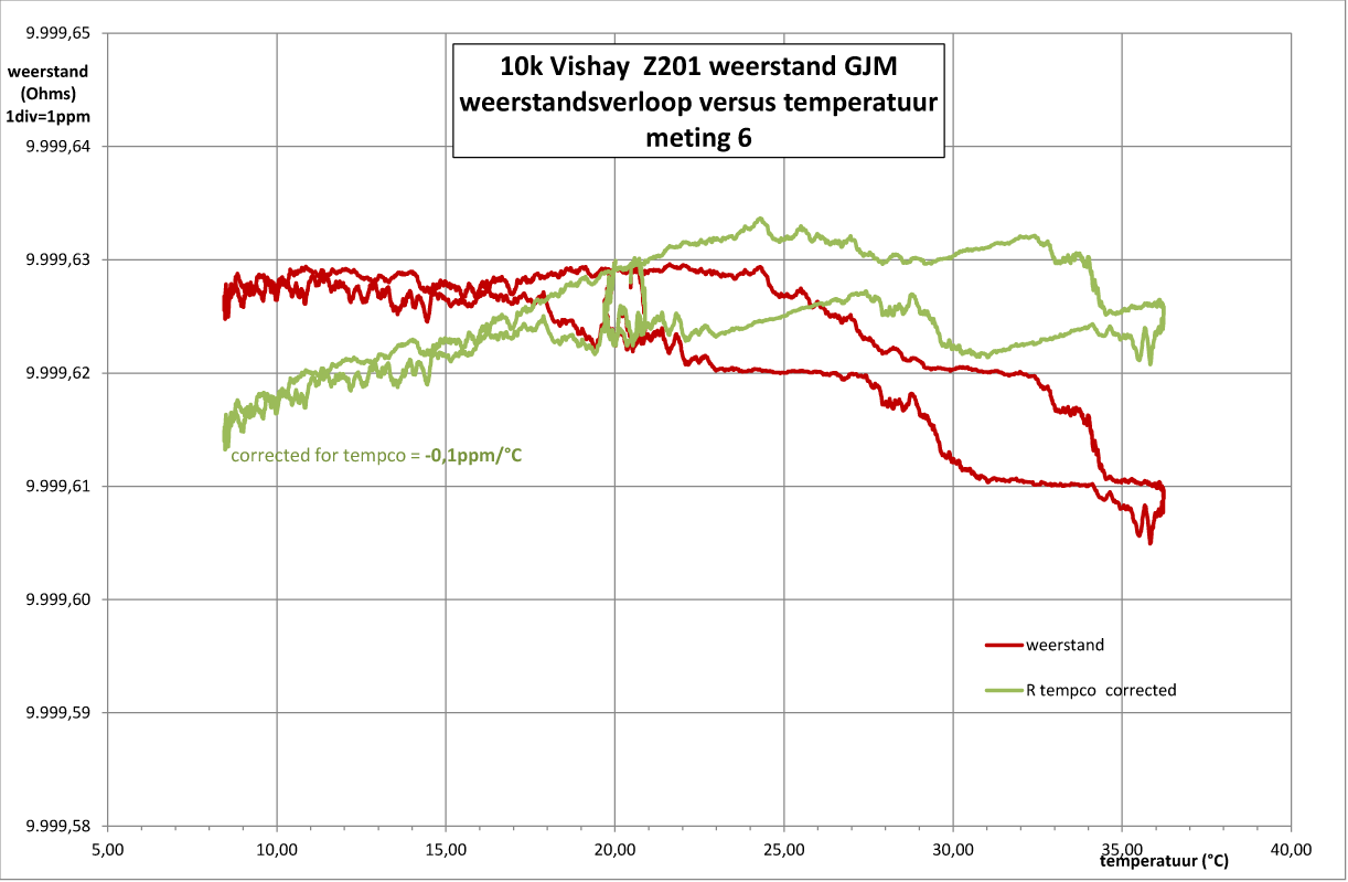

Uit bovenstaande meetdata heb ik de tempco curve geplot:
http://www.miedema.dyndns.org/co/2017/r-weerstand/vishay/Vishay-Z201-tempco-meting-6-R-versus-temp-600pix.png
Er is een flinke hysteresis zichtbaar..... (nou ja, 1ppm.. :-) ) Gezien de zorgvuldigheid van meten is die grotendeels aan de weerstand zelf toe te schijven.
Verder valt inderdaad op dat de tempco schijnbaar in 2 delen is onder te verdelen. Onder 22...23°C is de tempco nul, daarboven iets van -0,1ppm/°C.
Die -0,1ppm tempco heb ik verrekend in de groene curve. Door die kanteling met -0,1ppm is nu de onderste helft schuin, en boven 22°..23°C recht.
Hoewel nog steeds niet duidelijk is hoe deze weerstand zich precies gedraagt is wel duidelijk dat we bij 25°C temperatuursverschil niet meer dan 2,5ppm weerstandsverandering hoeven te verwachten. En dat erg mooi!
Maar wat is er nu aan de hand bij lagere temperaturen? Is die tempco daar echt nul, of zitten we te kijken naar een compensatie door een terug kruipen van de waarde door herstel van een hysteresis...
Om daar achter te komen heb ik de meting nog een keer gedaan, maar nu eerst omlaag naar lage temperaturen:
http://www.miedema.dyndns.org/co/2017/r-weerstand/vishay/Vishay-Z201-tempco-meting-7-tijd-600pix.png
Globaal levert dit hetzelfde beeld op: De weerstand verandert niet bij lage temperaturen, en heeft een negatieve tempco bij hogere temperaturen. Dat die weerstand niet verandert bij lagere temperaturen kwam bij de 1e meting dus niet door hysteresis van de voorgaande temperatuursverandering. Dat is goed om te weten.
Wat ook opvalt is dat de weerstand sterker lijkt te reageren op een oplopende temperatuur dan een dalende temperatuur. Vergelijk maar rond 3:00uur en 8:00 uur. Zelfde temperaturen, maar ander gedrag van de weerstand bij omlaag of omhoog gaan van de temperatuur. Ik denk dat ook te zien in de vorige meting. Kijk daar maar naar het dipje rond 13:00uur.

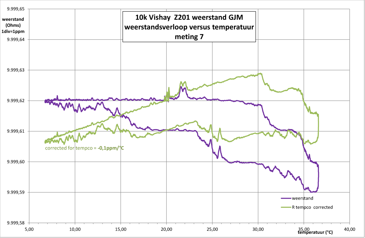

Ook uit deze data weer de tempco curve geplot:
http://www.miedema.dyndns.org/co/2017/r-weerstand/vishay/Vishay-Z201-tempco-meting-7-R-versus-temp-600pix.png
Dit geeft eigenlijk hetzelfde beeld als de vorige meting: aan de lage kant een tempco van nul, aan de hoge kant wèl een tempco, van rond -0,1ppm/°C. Het kantelpunt zou ik hier rond 25°C schatten.
De groene curve, gekanteld voor -0,1ppm tempco geeft het reciproque beeld.....
Waarom de hysteresis bij deze meting nog wat groter is dan bij vorige is mij niet duidelijk. Beide metingen zijn redelijk identiek, en onder gelijke omstandigheden gedaan....
Ik heb ook nog beide tempco curven samen in 1 grafiek geplot, in de hoop dat dat meer helderheid geeft:
http://www.miedema.dyndns.org/co/2017/r-weerstand/vishay/Vishay-Z201-tempco-meting-6en7-R-versus-temp-600pix.png
De rode lijn is van de eerste meting (meting6), en de paarse van de tweede meting (meting7).
In elk geval is het goed om te zien dat ,ondanks de verschillen, die 2 curven gelijkvormig zijn. En dus globaal wel het gedrag van de weerstand omschrijven: onder de 23°C een tempco van nul, daarboven een tempco van -0,1ppm/grC.
Opvallend om te zien is dat bij de 2e meting, 2 dagen later de gemiddelde weerstandswaarde 1ppm lager was.... Kamertemperatuur was toen 21,1°C (-0,3°...+0,5°C), in plaats van 20,8°C bij de eerste meting. Maar of dat het verschil verklaart?
De start en eindpunten waren wel ongeveer gelijk (de kriebeltjes rond het snijpunt 20°C en 9.999,62Ω). Door eerst met de temperatuur omhoog te gaan ontstond een positieve hysteresis, maar met de temperatuur eerst omlaag ontstond een negatieve hysteresis.
Belangrijkste conclusie is dat deze Vishay Z201 inderdaad erg temperatuur stabiel is.
En ik nu ook een beter idee heb van z’n gedrag. Die "nul tempco bij < 23°C en -0,1ppm/°C bij >23°C" is voorlopig voldoende houvast.

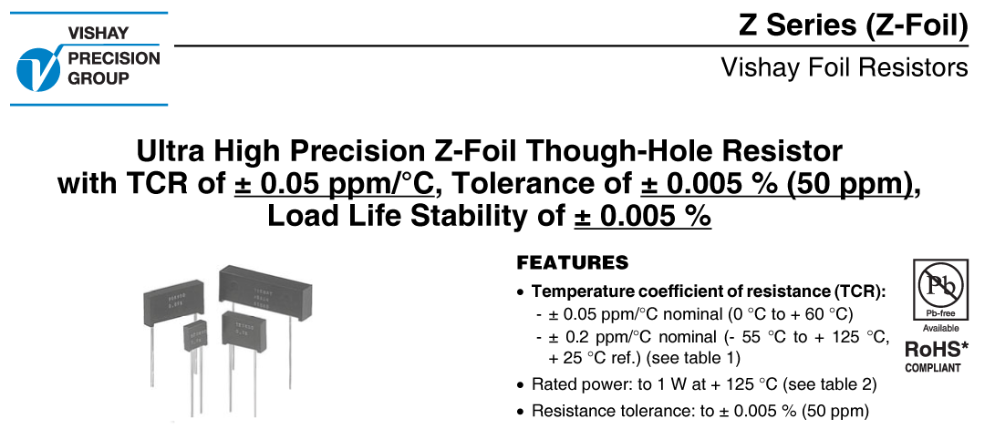

Dit is de kop van de datasheet:
http://www.miedema.dyndns.org/co/2017/r-weerstand/vishay/Vishay-Z201-datasheet-header-600pix.png
Een grote kop, die schreeuwt: tolerantie: ±0,005%! En TCR ±0,05ppm/°C!
Daaronder, in kleine letters staat tempco ±0,05ppm/°C nominaal. Dat klinkt alweer een stuk minder absoluut... en bovendien nu met "van 0° tot 60°C" erbij. Volgens de regel er onder daarbuiten ±0,2ppm/°C
En helemaal leuk wordt het als we naar de tabel kijken, nog steeds op dezelfde pagina:
http://www.miedema.dyndns.org/co/2017/r-weerstand/vishay/Vishay-Z201-datasheet-tcr-table-600pix.png
Onze weerstand valt in de categorie op de eerste regel.
Hoe moet ik dat nu lezen, "Nominal TCR and Max Spread"?
Is dat "de nominale TCR is ±0,2ppm/°C, maar het kan ook ±0,6ppm/°C zijn"?
Of zit de tempco eigenlijk tussen de -0,4ppm/°C en +0,8ppm/°C?
Deze Z201 weerstand heeft een soort U vormige tempco curve waarvan het horizontale stukje precies op de nominale 25°C ligt. Na mijn ervaringen met deze Z201 denk ik dat er het volgende bedoeld wordt: "De nominale TCR is ±0,2ppm/°C, maar door verschuiven van de curve zit daar een spreiding in van ±0,6ppm/°C". Maar dat weet ik nog steeds niet zeker...
Laten we eens kijken naar die tempco curve uit de datasheet:
http://www.miedema.dyndns.org/co/2017/r-weerstand/vishay/Vishay-Z201-datasheet-tempco-curve-600pix.png
Uiteraard is de vertikale schaal enorm grof, zodat de curve mooi plat lijkt :-).
Kijkend naar deze curve snappen we het concept van Vishay: Er zijn 2 materialen gebruikt met tegengestelde tempco, en die twee heffen elkaar op, en wel precies op 25°C.
Echter, mijn curven zien er heel anders uit....
Wel zit er ook een knik in, rond de 25° zoals hier boven, maar bij mij wordt de tempco bij hogere temperaturen juist negatief!
Ik vermoed dat in de praktijk die materialen niet zo perfect uitgebalanceerd zijn, en dat er 1 de overhand heeft.
Dat daar maar heel weinig voor nodig is heeft het verschil tussen versie 1 en versie 2 van mijn Z201 bakje wel laten zien.
Dat "Nominal TCR and Max Spread" uit de tabel zou ook kunnen betekenen "de nominale TCR is ±0,2ppm/°C, maar afhankelijk van hoe U de weerstand monteert kan dat ±0,6ppm/°C verschuiven"....
Dus deze Vishay curve is de theorie, en mijn metingen de praktijk :-)

±0.2ppm/°C ±0.6ppm/°C geeft ±0.8ppm/°C ;)
