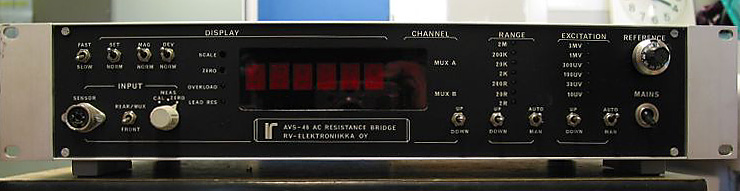

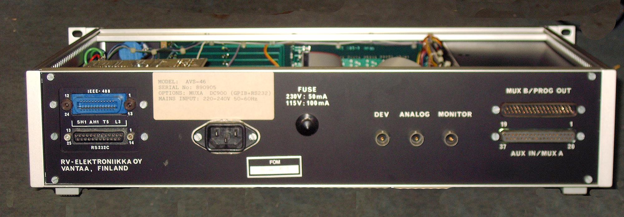

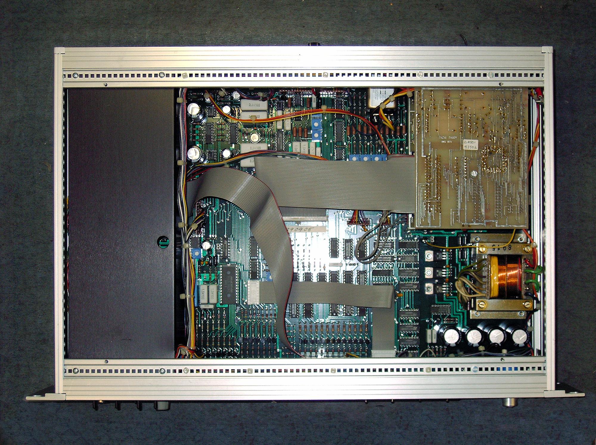

Ha Gertjan,
Ik bedenk me ineens dat ik hier nog een 'picowatt AC weerstandsbrug' heb staan. Veel te mooi om te slopen, maar er moet een speciale meetleiding bij, die ik niet heb. Het is een Fins apparaat.
Ik zal je de handleiding sturen, dan kan je kijken of je er iets mee kan doen.
[attachment=4]
miedema
Ha Tidak Ada,
Interessant apparaat!
Speciaal ontworpen voor het meten van weerstanden bij lage temperaturen. Eigenlijk: lage temperaturen meten (1 Kelvin heeft de handleiding het over!) met een weerstand (NTC) als sensor.
Probleem daarbij is natuurlijk de opwarming van de weerstand door de meetstroom, en die is hier extreem laag, en bovendien een wisselstroom.
Maar hij kan ook "gewoon" weerstand meten.
Het probleem van de ontbrekende meetkabel lijkt me overkomelijk. De Preh connector is gangbaar, en ik denk dat het gewoon een 4-draadsmeting is. (schema nog niet uitgeplozen.....)
Als ik de specs goed lees zou je ook weerstandsafwijking, of relatief weerstand moeten kunnen meten. Dat komt goed van pas als je (zoals hier) 2 weerstanden wilt vergelijken.
