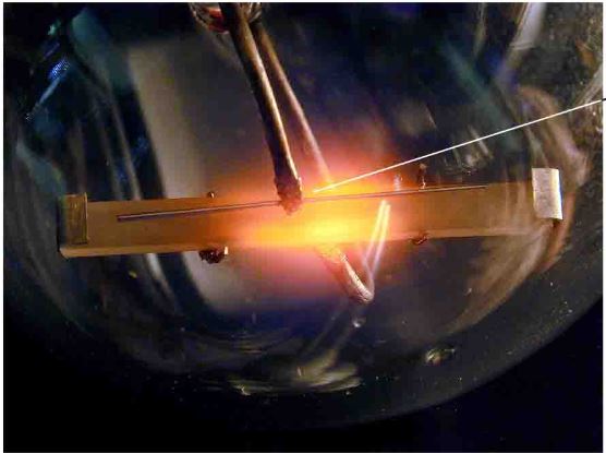

Er zijn ook kwarts kristallen, die licht geven!
https://www.uploadarchief.net:443/files/download/lichtkwartskristal.jpg
Goed heet stoken. Zolang het kristal niet smelt of chemisch verandert klopt dat.
[Bericht gewijzigd door ohm pi op 25 april 2017 20:49:11 (16%)
Nee het is een verschijnsel waarbij elektronen een energieniveau omlaag vallen (een lagere schil), waardoor een lichtquant vrijkomt, net als bij een neonlampje.
Dit soort kwartsen werden vooral in Duitsland gemaakt en worden daarom 'Leuchtquartze' genoemd. Je kon ze, dacht ik, daarmee ook op het oog op de juiste frequentie afregelen.

http://www.radiomuseum.org/tubes/tube_leuchtquarz_18119m.html
Het is dus een piëzo effect
Hier meer: https://aobauer.home.xs4all.nl/leuchtquarze.htm
En nog wat foto's: https://aobauer.home.xs4all.nl/leuchtquartz.htm
Dan geeft het kristal geen licht, maar het gas er omheen. Zo staat het ook beschreven in dit document http://www.radiomuseum.org/forumdata/upload/Leuchtquarz%2EPDF
