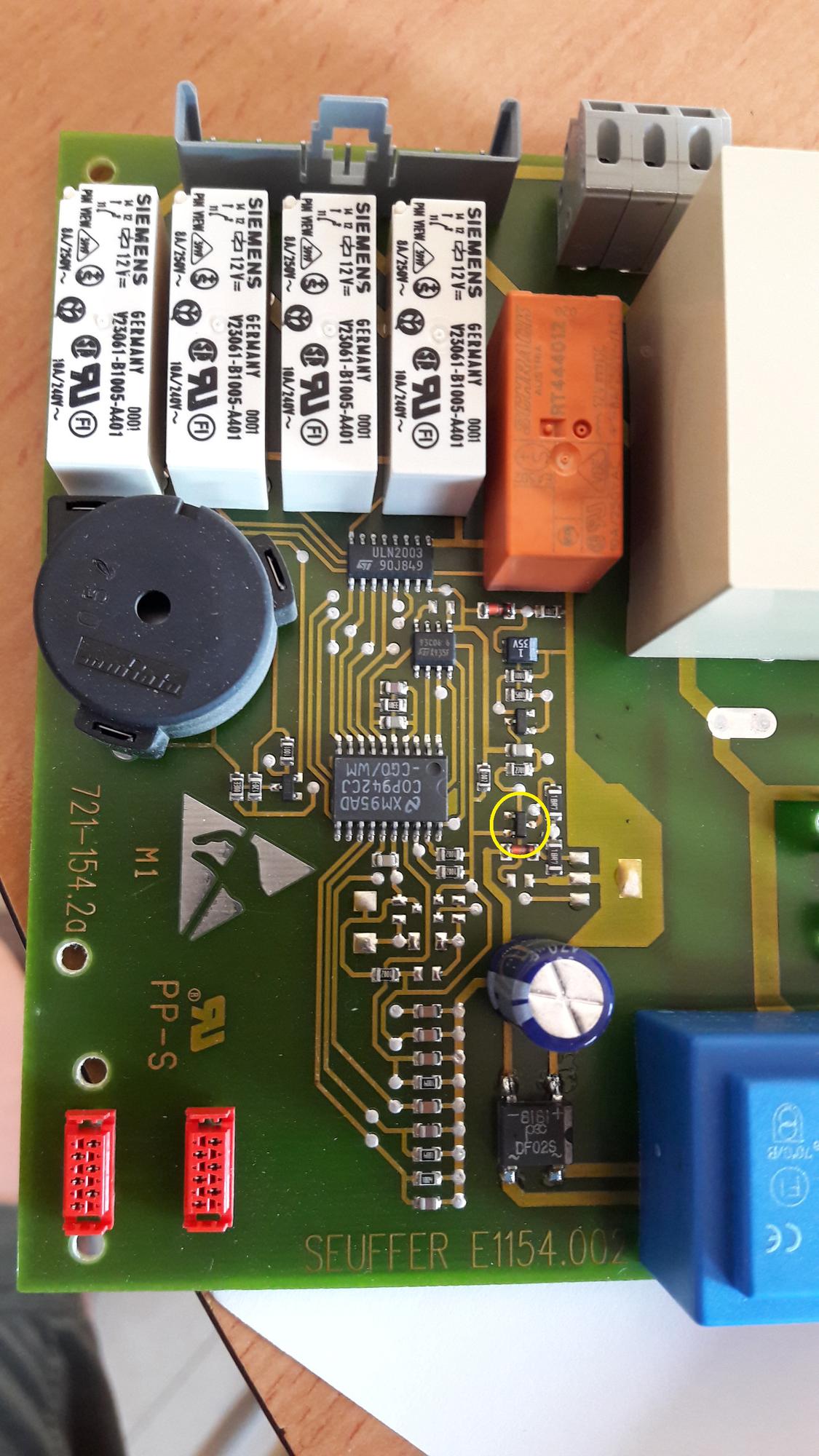

Ik heb een Siemens afzuigkap LC75650 (print 195.179.526) die eerst regelmatig uitviel en nu niets meer doet. Volgens eerdere berichten zou het de transistor BC817 zijn die defect is (zie foto).
Nu spreekt men van de BC817 te vervangen door een BC847 of BD847. Welke is de beste optie?
Welke soldeerbout gebruik in hiervoor het best? Ik heb er één van 25W maar deze is te zwaar veronderstel ik.

Zie mijn bijdrage van november 2014. SMD solderen ging toen niet zo goed, printbaantjes lieten los.
Toen besloten er een robuuste transistor in TO-92/SOT-54 behuizing op te zetten en de 3 pootjes vast te solderen op plaatsen waar verbindingen door de print gaan. Daar is meer soldeer aanwezig. Die punten vindt je vlak bij de betreffende transistor.

Defecte tor verwijderen en op andere positie een 1 Ampere BCP56 plaatsen, word niet meer warm en voldoet ruim.
BD847 was niet voorradig. Dan toch maar BC847 gemonteerd en gelukt, afzuigkap doet het weer!
Hoi SMD, ik sta voor eenzelfde reparatie en wil het via jouw oplossing doen (BCP56 is al onderweg vanuit China).
Mijn verzoek: zou jij een plaatje, foto of beschrijving willen maken waar en hoe exact jij die BCP56 op de printplaat hebt geplaatst en wat je evt. verder hebt gemodificeerd?
Alvast Bedankt,
Erwin
BCP56 past op de lege plaats welke nu geen transistor zit. Je haalt de kleine transistor weg ( Zit er vlak naast en printsporen zitten 1 op 1 met beide transistor locaties verbonden) en klaar!
