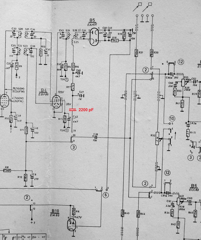

Kan ik de toonregeling veranderen zodat ik wat minder bass heb. Bijvoorbeeld een extra condensatortje of een weerstandje.
Verder zag ik dat een elco gescheurd is van 8 uf 400v dus die eerst maar vervangen
Heb je al wat geprobeerd met hoge en lage tonen filters die op de radio zitten om het geluid goed te krijgen?
De regelingen bestaan uit al dan niet overbrugde/kortgesloten high en low pass filters met vaste condensatoren en weerstanden.
Bijv. knop 12 (hoge tonen regeling in het schema) overbrugt al dan niet C80a en C81a

Waar kan ik deze plaatsen?
Ik heb alleen nog een 2.7 uf condensator
Verder heb ik ff een foto van de defecte elco bijgevoegd.
Condensator komt op plaats zoals eerder in schema aangegeven.
Niet dat het een goede oplossing is. Ik heb nog nooit een plano met teveel bas gehad, eerder te weinig. Controleer eerst de speakers eens.
Een goede AD3700/3800 kan heel veel hebben voordat 'ie gaat vervormen.
Die "defecte" elco kan je voorlopig laten zitten, die heeft niets te maken met de bassen en kan zeker geen kwaad.
Jouw foto van de "uitgang FM" is niet de signaalleiding waar ik het over had.
Die extra condensator waar ik het over had moet 2200 pF of iets in die grootorde zijn, maar zeker geen 2.7 uF !
Hij moet geplaatst worden tussen de draad die komt vanaf het knooppunt R17 - C47 en de aansluiting 19 van de derde druktoets.
Dus de draad losmaken aan aansluiing 19 van die schakelaar en daar een C van 2200 pF tussen zetten:

@ledlover: De radio van Elektroboy21 is wel degelijk een B5X04A, ik raakte in de war omdat Ex-Fietser een B6X43A heeft. Ben wel nog steeds benieuwd wat hij voor condensatoren gebruikte.
Dus de draad losmaken aan aansluiing 19 van die schakelaar en daar een C van 2200 pF tussen zetten:[bijlage]
