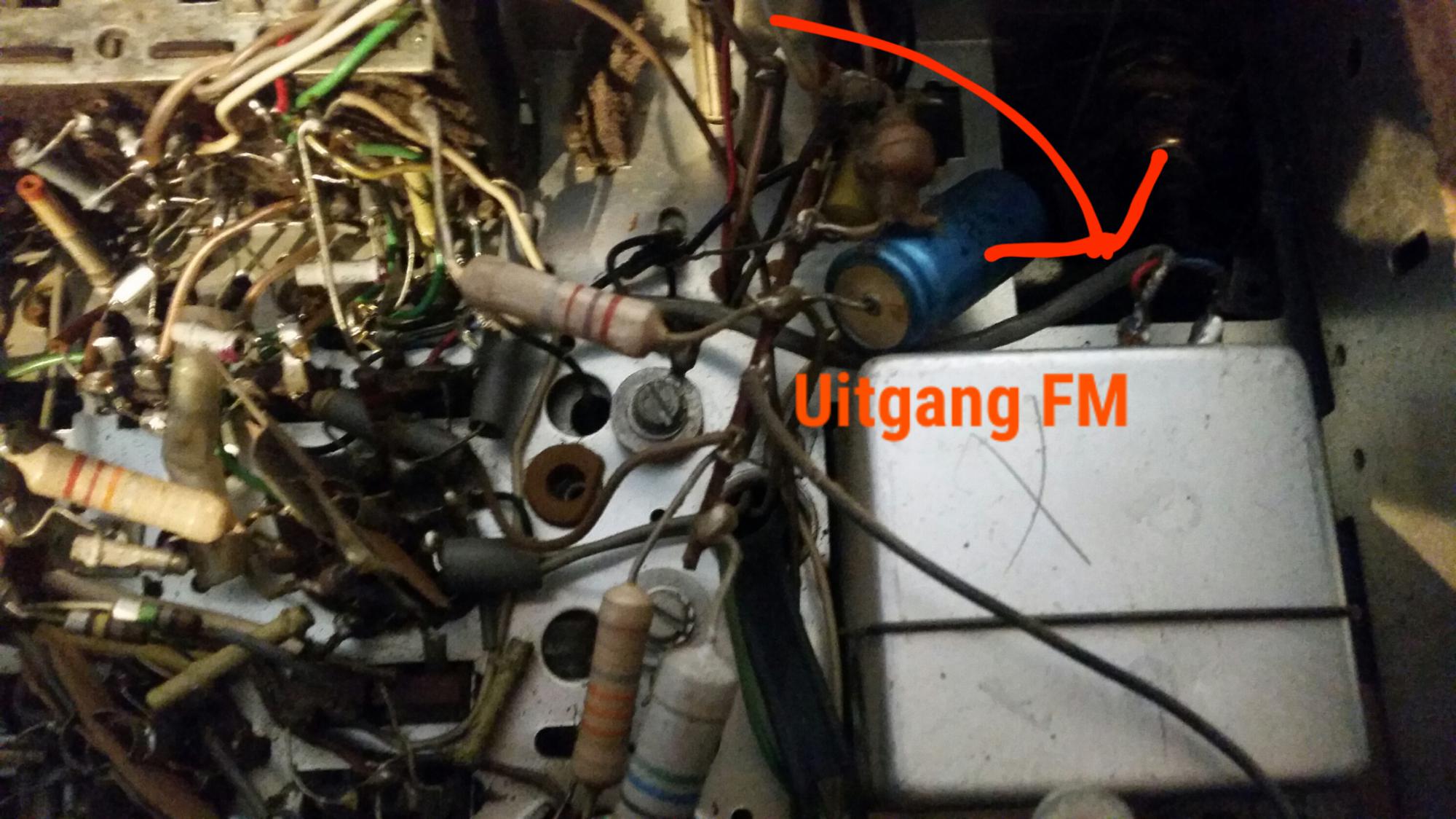

Verder heb ik ff een foto van de defecte elco bijgevoegd.

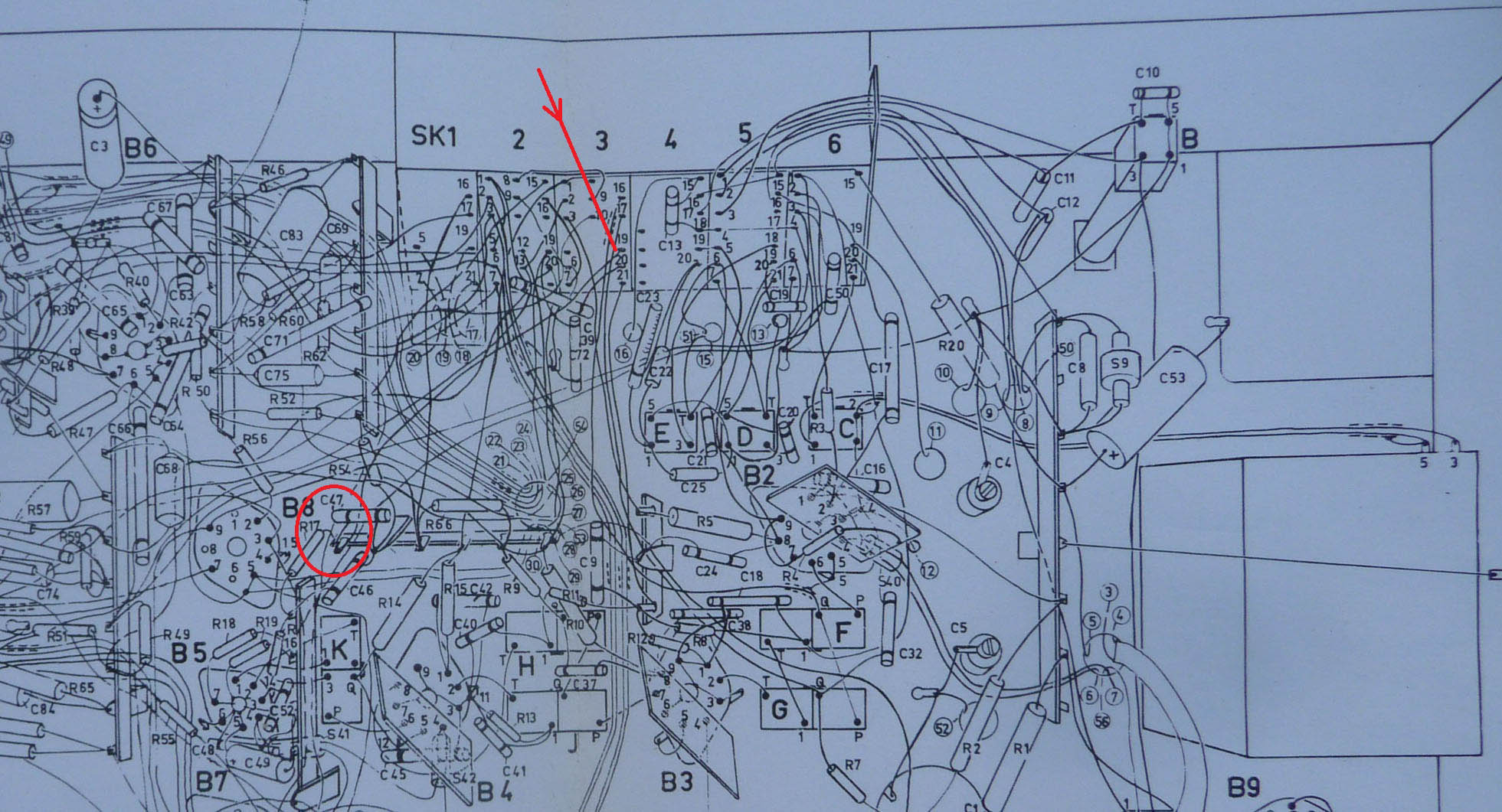

Niet dat het een goede oplossing is. Ik heb nog nooit een plano met teveel bas gehad, eerder te weinig. Controleer eerst de speakers eens.
Een goede AD3700/3800 kan heel veel hebben voordat 'ie gaat vervormen.
Die "defecte" elco kan je voorlopig laten zitten, die heeft niets te maken met de bassen en kan zeker geen kwaad.
Jouw foto van de "uitgang FM" is niet de signaalleiding waar ik het over had.
Die extra condensator waar ik het over had moet 2200 pF of iets in die grootorde zijn, maar zeker geen 2.7 uF !
Hij moet geplaatst worden tussen de draad die komt vanaf het knooppunt R17 - C47 en de aansluiting 19 van de derde druktoets.
Dus de draad losmaken aan aansluiing 19 van die schakelaar en daar een C van 2200 pF tussen zetten:

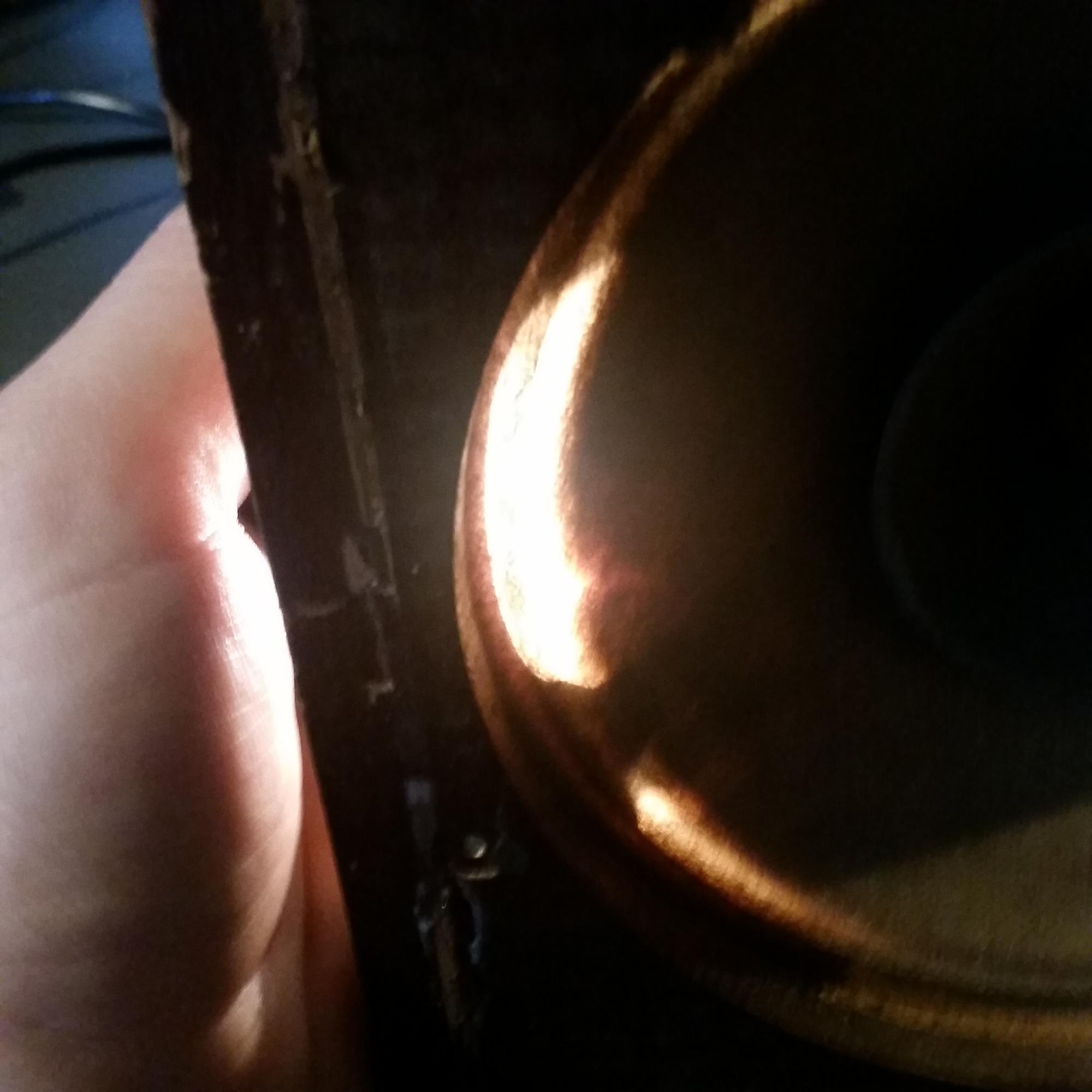

Foto van speakerrand .
Mag ik ook houtlijm heel erg verdunnen en met een kwastje uitsmeren op de randen.
Of de speakers vervangen voor moderne
Vervangen DOOR moderne schiet niet op bij deze. Het gaat hier om 800 ohm speakers en die zijn vrij zeldzaam. Repareren of ergens hetzelfde type tweedehands vinden zijn je enige opties. Ik denk dat houtlijm verdunnen en uitkwasten wel zou werken, maar heb zelf geen ervaring. Er is hier vast wel iemand die kan vertellen hoe en hoe dun precies.

De speakerranden zijn nu eenmaal 'op', je kom er zo doorheen schijnen op de foto. (foto is niet erg duidelijk, maar het lijkt zo in ieder geval)
Dat betekent dat bij bas/lage tonen de conus veel te ver uitslaat en vastloopt. De spider is meestal nog wel in orde.
(conusrand kun je ook met een vinger erover testen. Moet bij lichte druk stevig aanvoelen, niet zacht en meegevend)

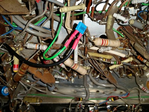

Hallo Arco,
Vorige maand had ik een Siera SA8113A om te herstellen, dit chassis is hetzelfde als de Philips B5X42A. Het probleem was enkel dat het pu-motortje vastgelopen was. Het viel viel me echter op dat op FM weer die vervormde bassen te horen waren.
Ik heb toen een FM-tuner (Marantz) aangesloten op de tape-ingang en dat geluid had geen last van die vervormde bassen.
Er is dus ergens "iets" in de FM-ontvanger van de radio die die vervormde bassen veroorzaakt, de elko in de discriminator was het niet en ook de spoel iets bijregelen hielp niet.
Om dan niet teveel tijd te verspillen heb ik het gewoon opgelost door dat condensatortje in de schakeling op te nemen.
