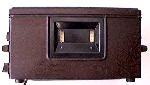

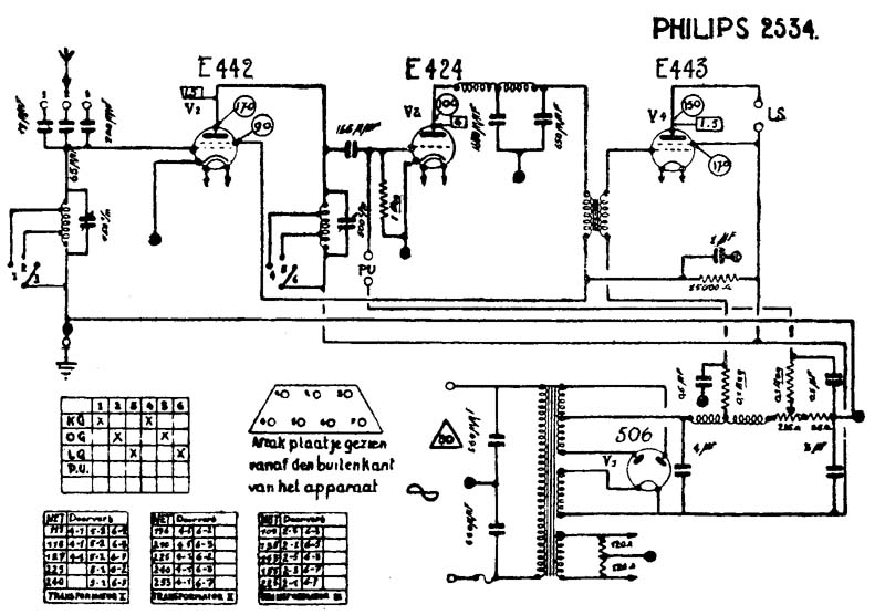

Mijn jongste radio in de verzameling is een Philips BX533A uit 1954.
De oudste is een Philips 2534 uit 1930.
Er staat ook nog een Philips 2511 uit 1928, maar die moet nog helemaal worden gerestaureerd.

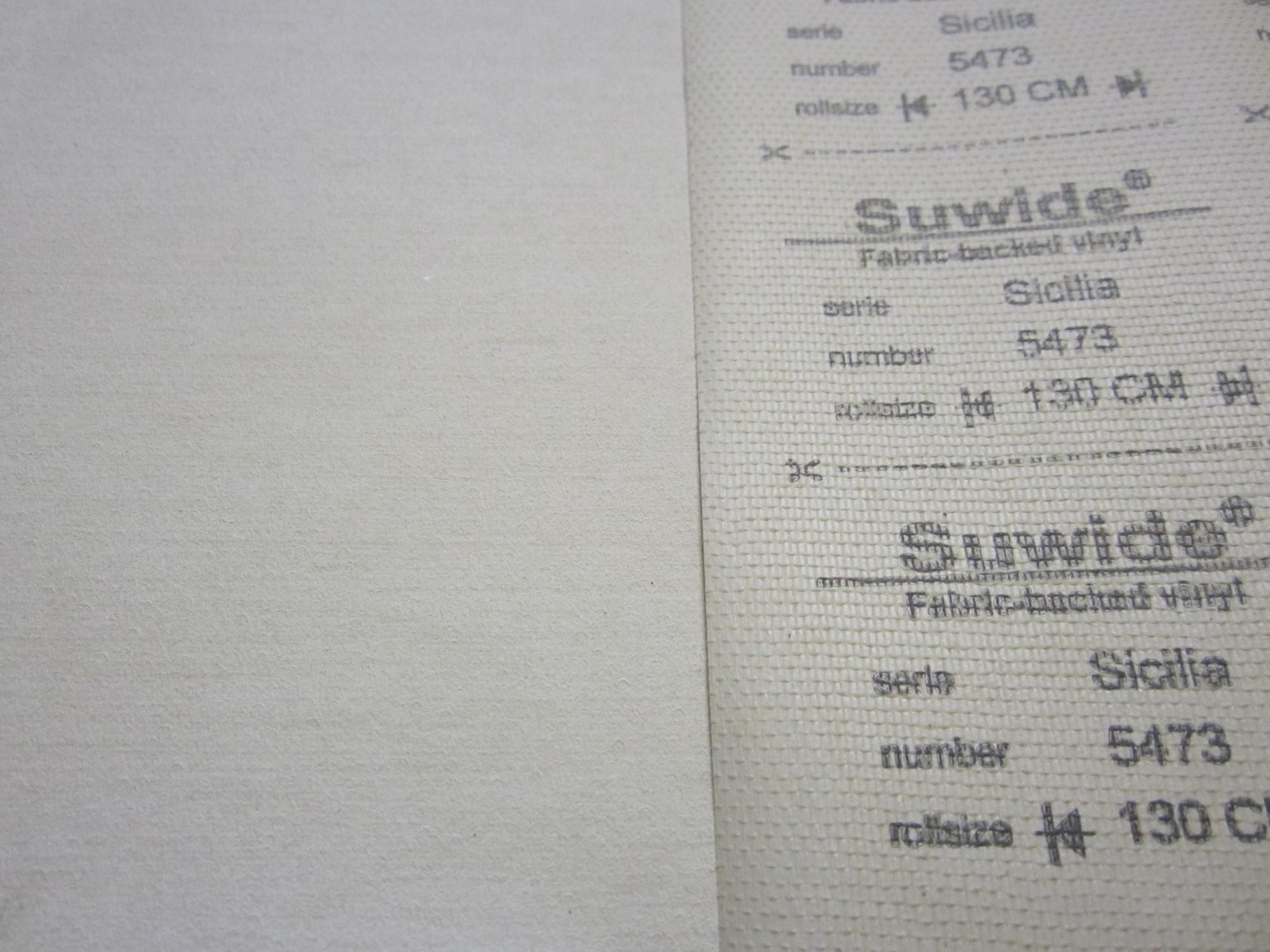

De 'beklede' plano's (zoals de B5X04A, B6X04A, B5X12A, B6X12A, en B5X84A) waren toch echt wel uitzonderingen.
Meeste waren 'blank hout' (als je gefineerd spaanplaat zo mag noemen...), zoals de B6X23A/43A
Stereo lampje was inderdaad meestal rood, kan zijn dat het voor sommige landen groen was. (of ze hadden die glaasjes gewoon over... :) )
Dat 'bekleedsel' (Suwide) is trouwens nog steeds te koop:
[Bericht gewijzigd door Arco op (10%)]
@Arco: Suwide. Interessant! Wist ik niet en ga ik onthouden.
