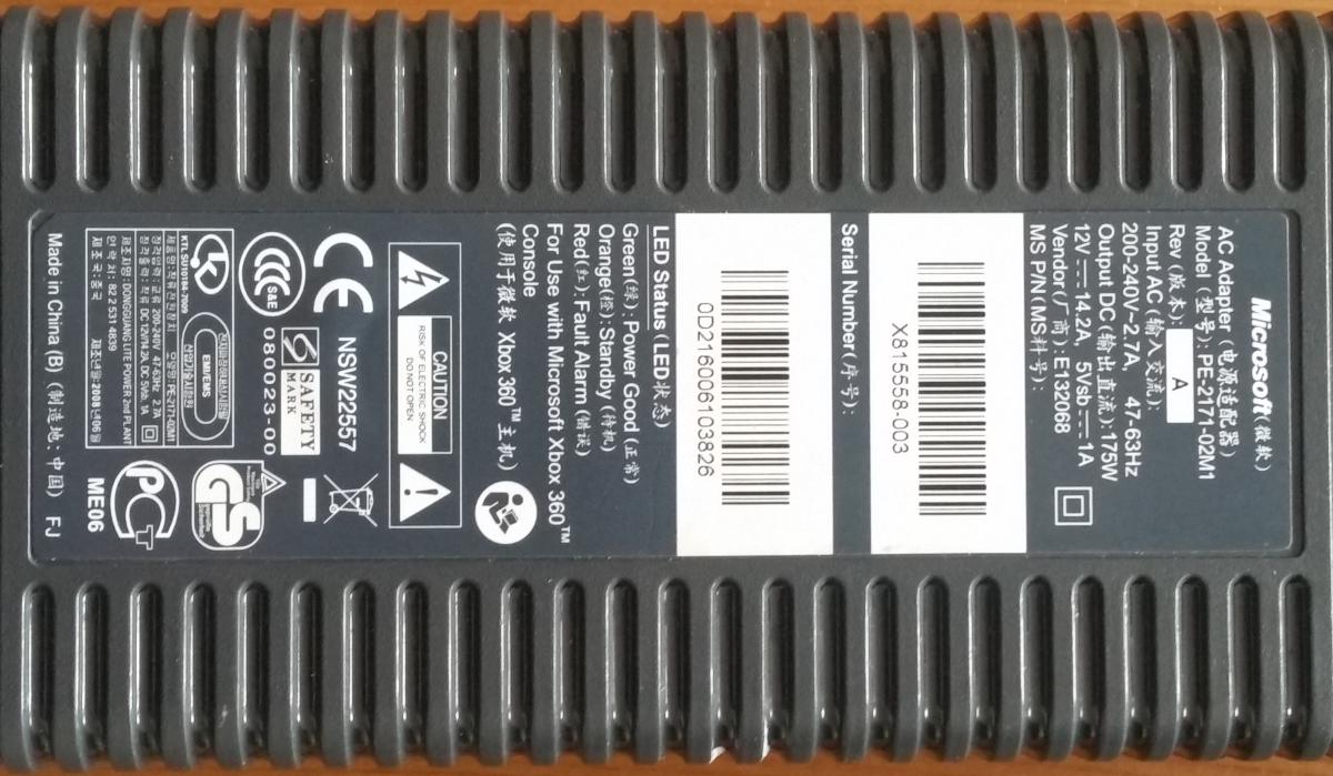

Vond bij grof vuil een XBOX voeding, kabels waren er al afgeknipt.
Doet ruim 14A bij 12V, na een test bleek dat de voeding "aan" ging na het verbinden van de dunne rode en blauwe kabel. Vervolgens na wat vijlwerk er dubbele banaanstekker bussen in gelijmd.
Eindresultaat:
