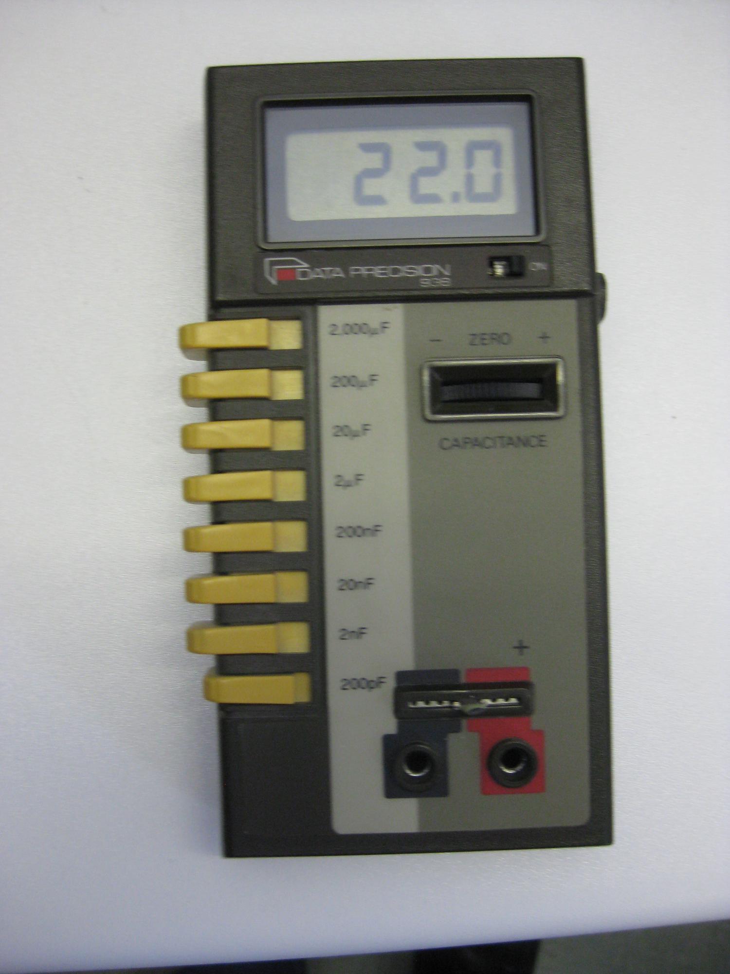

Wat me bij die oudere meetapparatuur opvalt en nu dus ook weer, is de nauwkeurigheid waarmee nog steeds gemeten kan worden.
Nog even een quickie, want we moeten zo even de deur uit.
Mijn 38 (!) jaar oude Data Precision type 938 geeft keurig 22 pf aan (nee, niet gesjoemeld met zeroing hi).
Een wat modernere versie met hetzelfde C'tje
DUT (er staat echt 22p op):
Gr. N.
