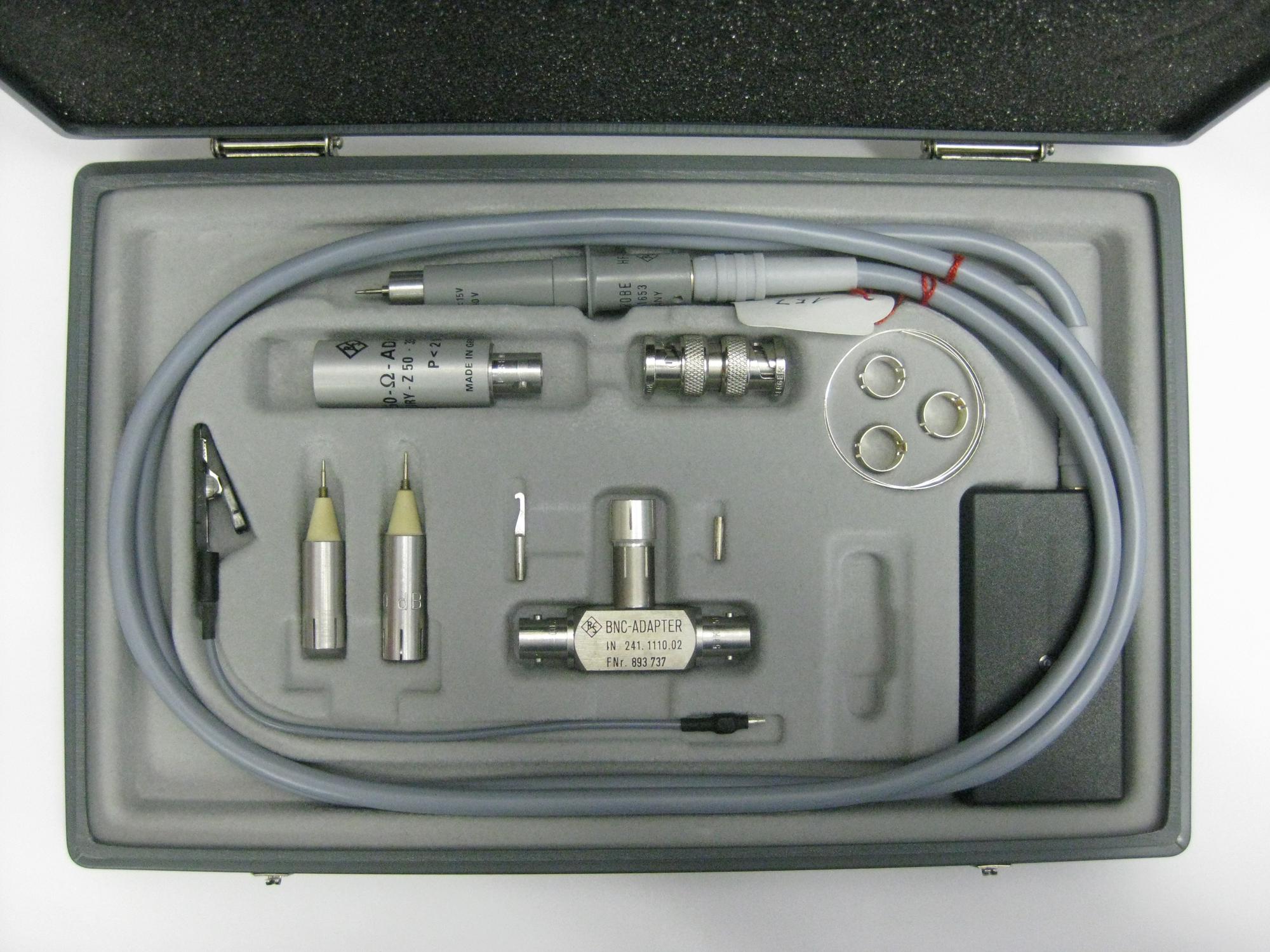

Ik ben een zeer grote fan van meetapparatuur van HP. Prachtig gebouwd en over het algemeen gebruiksvriendelijk, ook bij complexe apparaten.
Maar ik ben de laatste tijd, door een paar nieuwe aanwinsten, ook wel erg gecharmeerd geraakt van Rohde & Schwarz apparatuur.
Een URV35 Level Meter met bijbehorende meetkoppen URY-Z2 10V van 9 kHz-2000 MHz, URY-Z4 100V van 100kHz-2 GHz en URY-Z7 max. 15VAC 0.02-1000 MHz, compleet met meetgerei:
Een kleine afwijking (0.021 dB) bij mijn 50 MHz - 1mW bron van de HP435B. (Welke wijkt nu af? hi):
Een mooi stel:
Geheel compleet:
Bij de meetkoppen zit in de aansluitconnector een EEPROM, met daarin de individuele frequentiekarakteristieken en andere parameters.Indien een nauwkeurige meting gewenst is, kun je de betreffende frequentie via het menu ingeven.
Het aantrekkelijke van deze meetset zit hem voor mij in het grote dynamische bereik (>90dB) en de combinatie van digitale uitlezing (desgewenst 4.5 digit) en een analoge wijzer/schaal. Voor het afregelen van apparatuur en/of projecten zeer plezierig!
Gr. N.

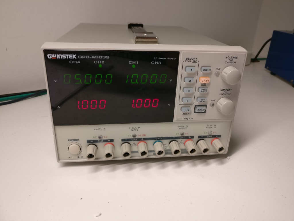

Vandaag is mijn nieuwe aanwinst bezorgd, die wil ik toch even showen. Een vier kanaals lineare voeding van GWInstek. Ik zocht een tweede voeding, ik had toch wel eens dat ik een tweede regelbare spanning/stroombron nodig had voor een of ander projectje.
Toegegeven, vier kanalen is dat wel een beetje overkill maar deze liep ik tegenaan. Dit is nu de enige voeding die ik op mijn werkblad nodig heb, uiteindelijk scheelt het toch ruimte. Deze is redelijk compact voor vier kanalen. Hij kan ook bestuurd worden met de PC via USB, weet niet of ik dat ga gebruiken maar wel leuk om eens mee te experimenteren.
Vergelijking met een Delta E30-3 :
@flash2b: Alle outputs zijn isolated, 1 en 2 kunnen ook parallel of in serie gezet worden. En hij komt van Toploser. Ik had het geluk er snel bij te zijn.
[Bericht gewijzigd door Rolo op vrijdag 13 oktober 2017 18:06:07 (10%)]
flash2b
Mooie voeding, die GWInstek GDP-4303S. Zeker via "Toploser" gekocht ? (Bij Conrad kost ie nl. €750)
Zijn kanaal 3 en 4 floating ?
