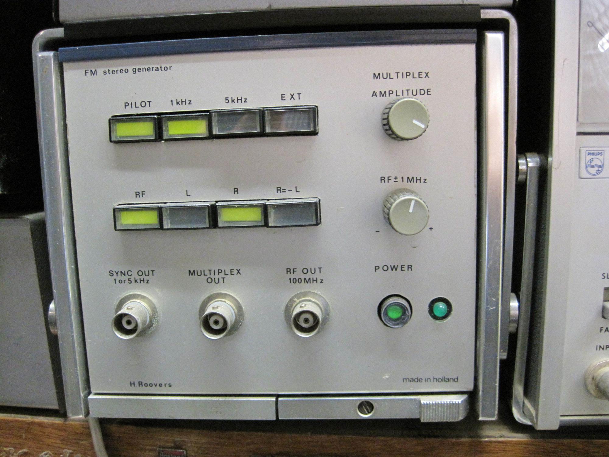

Soms beter nagebouwd, dan zelf ontworpen. Philips PM6456
Stereocoder
Ik heb het 19KHz kristal gemaakt van een kristaloscillator die gedeeld wordt tot 19KHz. Het geheel zit in het blikje rechts. De modulator is ook zelf gebouwd in zit in het blikje links. Die moduleblikjes, daar zaten K9 TV toestellen vol mee, Handige dingen.
