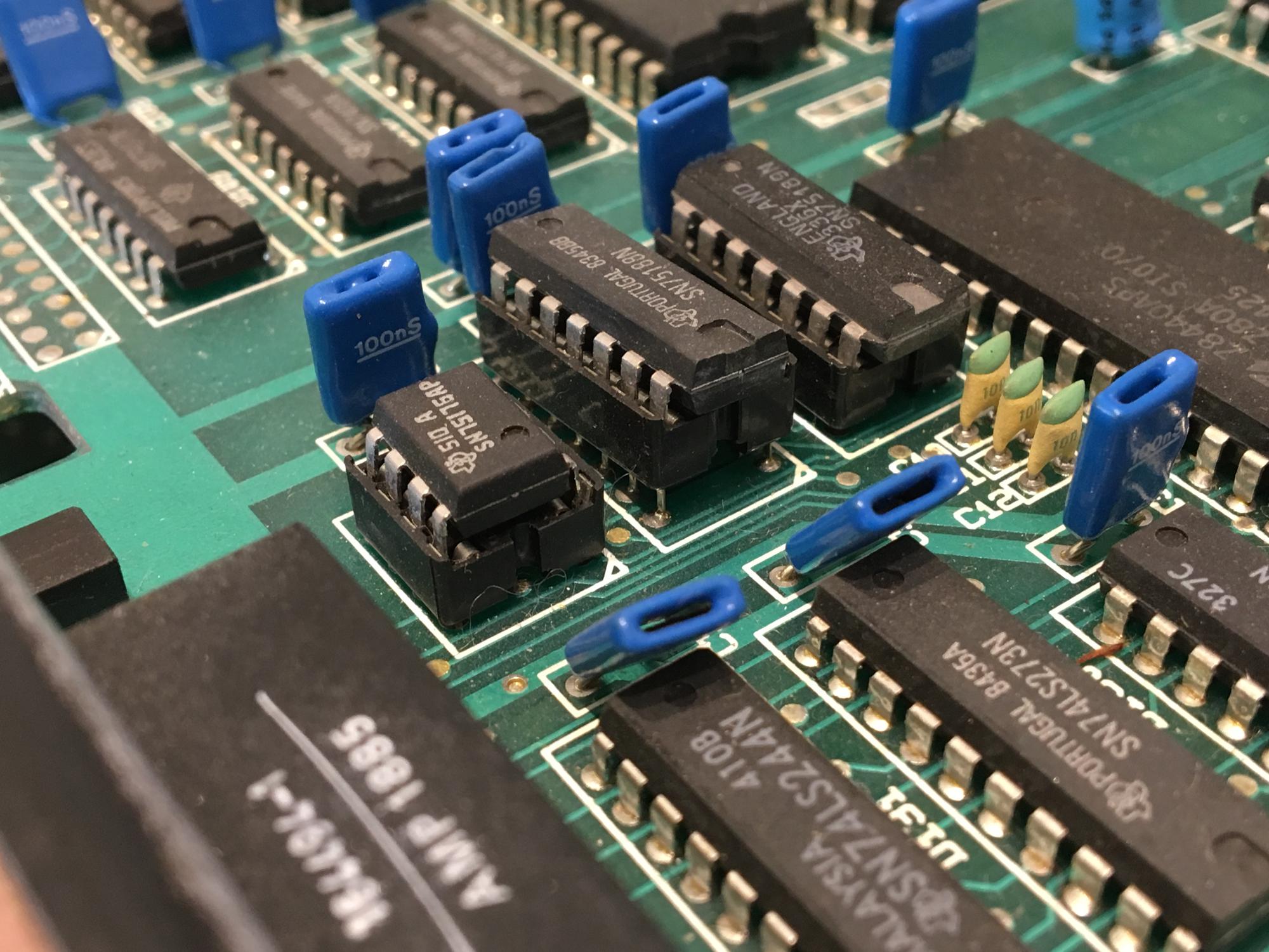

Is gerepareerd geweest (RS232) , niet echt netjes vind ik.
Dat had mooier gekund. Ik doelde inderdaad op wat nu blijkt een sticker te zijn. Voor mij levensecht.

Die voetjes hadden wat netter gekund en die 188 / 189 er's die had ik standaard op voorraad liggen, die gingen regelmatig hemelen als je met de rs232 aan het rommelen was.

Bovenste bord bevat inderdaad een floppy controller, en ook een seriele poort (zie de gerepareerde buffers). Zal dit weekend eens kijken of ik er licht in krijg.
