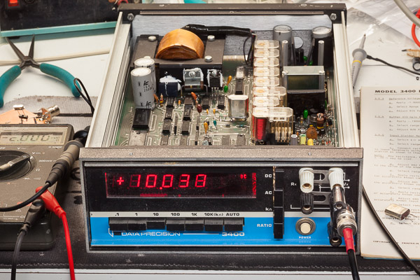

Ooit twee HP3456A 6.5 digit meters gekocht van een universiteit hier in NL. Bij beide de voedingscaps vervangen en van één de ROMs. Verder kreeg ik bij één meter de zaak helemaal niet goed werkend, daar heb ik de PCB vervangen van het analoge gedeelte en de ADC.
De andere werkte, maar was wel erg 'noisy'. De uitlezing was nooit echt stabiel. Een aantal keren zitten troubleshooten met de andere meter in het analoge deel, maar kon nooit echt wat vinden. Maar weer aan de kant geschoven.

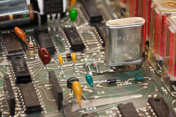

Tot ik een keer ergens iets las van een kristal, wat afhankelijk van 50 of 60Hz mains een andere waarde heeft. Dat deel van de manual had ik blijkbaar gemist. En warempel, de niet stabiele meter had een kristal aan boord voor 60Hz. Hoe dat ding ooit goed heeft gewerkt op de Uni???
In Tsjechië een kristal laten maken, kosten waren 14.5 euro. En jawel hoor, nummer twee is nu ook stabiel...
Nu alleen nog een keer opnieuw afregelen, één van de twee zit er wat naast. En ik weet nog niet welke

Ha guidob,
Ik had onlangs precies dezelfde ervaring
Op de afgelopen Jutberg had ik een Data Precision op de kop getikt.
Meter werkte prima, maar uitlezing was toch wat onrustig (ruiserig)
Compleet manual zat erbij, met uitleg van werking en schema. Dus dat kon niet moeilijk zijn
Alle voedingsspanningen bleken keurig schoon. Die antieke elco's nog prima! Verder leek alles eigenlijk ook gewoon goed te werken. En met een meter met alleen 1e kwaliteit componenten, en redelijk wat analoge voodoo is het makkelijk achteruit repareren.....
Tot dat ik zag dat er 2 versies van de clock oscillator zijn, apart voor 50Hz en 60Hz lichtnet, en ik had de 600kHz versie... Het zal toch niet zo zijn dat ik naar interferenties tussen clock en lichtnet zit te kijken?....
Voor de zekerheid toch maar proberen met een 500kHz kristal. Maar dat bleek niet zo makkelijk... Die zitten niet meer in de leveringsprogramma's. Mede COer Camino1 zette een vraag uit in een Ham netwerk, en met een weekje kwam er een envelopje met een kristal, van een amateur uit Duitsland!
500kHz kristal er in, oscillator getuned, en meter weer stabiel
