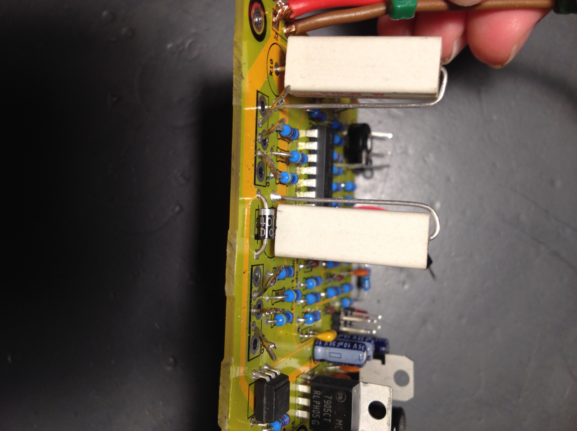

In de CO voeding...
Goh, waarom blijft de uitgangsspanning nou altijd maximaal ongeacht de stand van de potmeters... En ook nog eens exact 1 diode-drop onder de spanning over de bufferelco's...
(Voor wie 'm niet ziet, ik had dus D2 verkeerd om.)
Duidelijk zichtbaar! :)

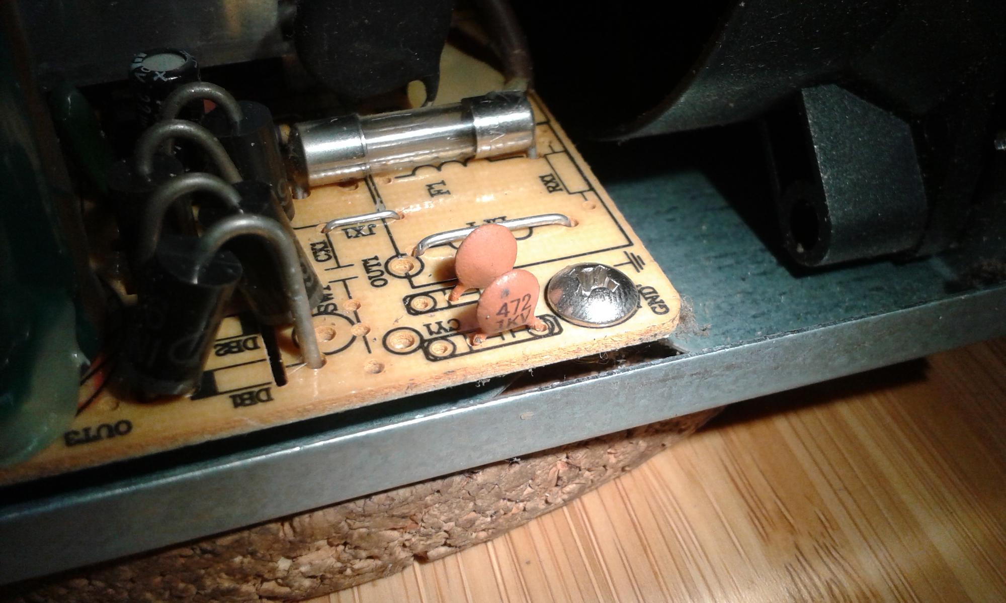

Paar oude PC voedingen op de tafel. Eens kijken:
Y condensatoren?!? 1kV? Die zijn even klein als sommige 50V exemplaren die ik heb liggen. Behalve waarde ook geen enkel keurmerk er op natuurlijk (past niet ;) ) Nog wat 'kleinigheden':
  • Geheel niks qua netfilter aanwezig.
  • Uitgangselco's van het merk Fuhiyyu. Ok kost een paar centen maar dan heb je ook wat! :p
  • Label bevat een hele lijst specs van voedingen met verschillend vermogen. Lees: fabrikant was al te beroerd om voor elk model een passende sticker te maken.
  • Vast nog wel meer als ik verder zou kijken. Geen zin... heb genoeg gezien.
Zou me niet verbazen als dit ooit eens door respectabele importeur ingevoerd werd, in aantallen...
Denk dat ik die 'Y' condensatoren er voor de zekerheid maar uitknip, alvorens deze voeding in een rommelbak te gooien. Safety first...
het is een oude voeding zoals je zelf zegt, en het ding leeft nog steeds.... dus zo slecht zal het wel niet zijn zeker
Het is niet gezegd dat hij nog leeft... In elk geval is de kans groot dat hij een volle belasting niet overleeft, dat helderzie ik aan de bruggelijkrichter. En weet je ook waarom 1kV condensatoren niet geschikt zijn als Y-condensator, zelfs al gaat het wel een tijdje goed?
