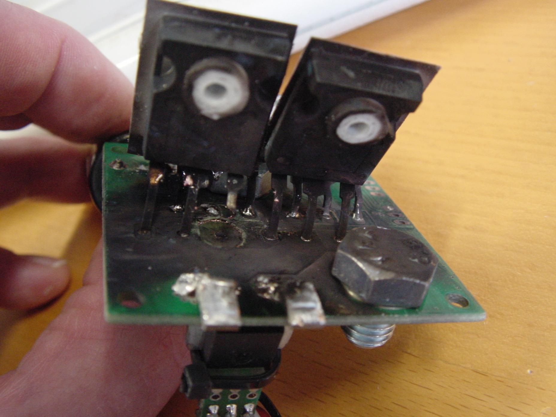

Op 8 maart 2018 12:51:56 schreef rew:
bericht.
Mooi weggesmolten rond het pootje rew.
Echt... "wegsmelten" was het niet. BANG! Er liep zoveel stroom dat de kring op drie plekken onderbroken-geploft is. Twee van deze pootjes (z'n complementaire fetje mist ook een poot). En een kabel die waarschijnlijk niet 100% goed gesoldeerd was. Maar 100A ging gewoon goed. De fets zijn rated 130A met TC=25 graden. Van een pulsje 0.5kA gaat ie niet kapot.... Dat is dus met "veilige marge" in het datasheet.
Bij de "topside" fet loopt de stroom maar door 1 pootje. De rest gaat via de DRAIN-power-rail-balk.
Echt, hier heeft VEEL meer dan 1-2 kA gelopen.
De domme fout die hier tot "veel extra werk" heeft geleid is trouwens: vergeten de stroomsensors aan te sluiten.
De motor stond stil en was een beetje belast (rond de 5Nm als er niemand aangezeten heeft). De motor controller bepaalt dan op basis van de hall sensoren welke fets er aan moeten. De ingestelde stroom was waarschijnlijk rond de 5-10A tegen de tijd dat eea boem deed.
De current-feedback loop gaat dan snel het PWM percentage opvoeren, om de gewenste stroom te bereiken. Aangezien de gemeten stroom gelijk blijft moet dat dus meer en meer. Tegen de tijd dat er 520A loopt, verlaat ik de SOA van de FET. Ergens bij 600-1000A gaat ie er aan. Tot dit punt gaat het langzaam: De feedback loop in de software doet iets van iedere 50 microseconden een update van de PID lus en de ingestelde PWM waarden. Miliseconden werk.... Maar... ergens bij 600-1000A gaat de eerste fet er aan. DAN gaat het ineens snel (microseconden werk): de volgende halve PWM periode staat de overliggende fet aan. Tja, Dan is het snel over en uit.

ik zou denken dat dergelijke kabels vergeten normaal een foutmelding of geheel niet werken op zou leveren.
De boel calibreert de offset in de current-sense meting door gewoon nul stroom te sturen en dan de current sense input uit te lezen. Dat hoort normaliter een waarde van VCC/2 oftewel 2048 op de ADC op te leveren. Natuurlijk kan er wat aan offset zijn. Maar ik verwacht dat in deze situatie er zeker iets in de buurt van de 0V of 3.3V geweest moet zijn. Dan kan ie beslissen: Dat kan niet kloppen. Ik heb een "issue" in de bugtracker geschoten. Voorlopig zelf maar een vervanger bouwen.
SparkyGSX
Dat soort simpele plausibiliteitschecks schrijf ik er altijd meteen is, juist om dit soort dingen te voorkomen. Als je sensor een grote offset heeft, is het meetbereik in één richting opeens kleiner, en mogelijk valt je setpoint dan ook buiten je meetbereik. De andere check die ik daar standaard doe is de som van de stromen; die moet ongeveer 0 zijn, anders is er iets goed mis.
Ik weet niet wat voor motor eraan zit, maar 600-1000A gaat waarschijnlijk niet langzaam meer, omdat de motor dan al zwaar verzadigd is, en dus inductie dus veel kleiner is geworden.
