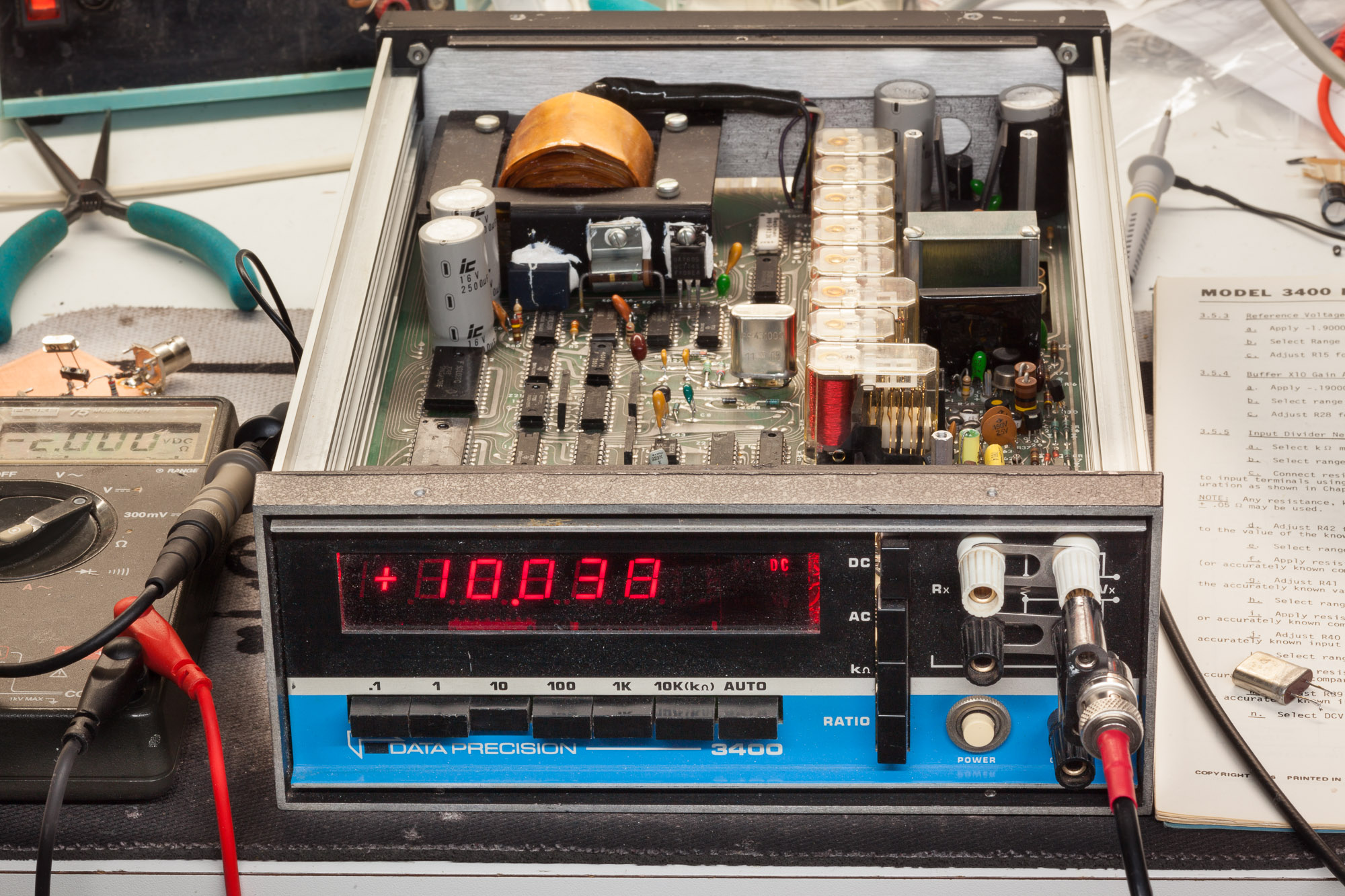

Op de afgelopen Jutberg had ik een Data Precision op de kop getikt.
Meter werkte prima, maar uitlezing was toch wat onrustig (ruiserig)
Compleet manual zat erbij, met uitleg van werking en schema. Dus dat kon niet moeilijk zijn :-)
Alle voedingsspanningen bleken keurig schoon. Die antieke elco's nog prima! Verder leek alles eigenlijk ook gewoon goed te werken. En met een meter met alleen 1e kwaliteit componenten, en redelijk wat analoge voodoo is het makkelijk achteruit repareren.....

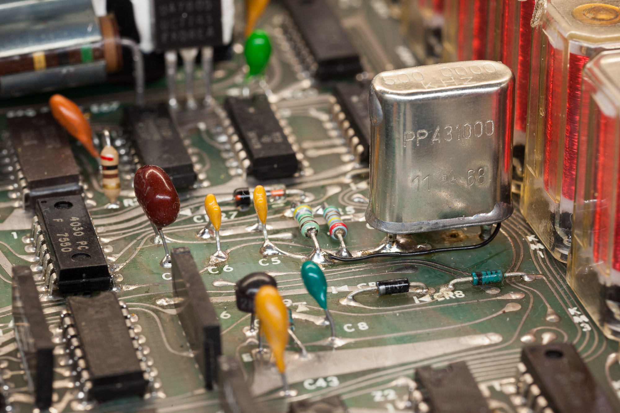

Tot dat ik zag dat er 2 versies van de clock oscillator zijn, apart voor 50Hz en 60Hz lichtnet, en ik had de 600kHz versie... Het zal toch niet zo zijn dat ik naar interferenties tussen clock en lichtnet zit te kijken?....
http://www.miedema.dyndns.org/co/2018/IMG_3623__Data_Precision_met_nieuw_kristal-600pix.jpg
Voor de zekerheid toch maar proberen met een 500kHz kristal. Maar dat bleek niet zo makkelijk... Die zitten niet meer in de leveringsprogramma's. Mede COer Camino1 zette een vraag uit in een Ham netwerk, en met een weekje kwam er een envelopje met een kristal, van een amateur uit Duitsland!
500kHz kristal er in, oscillator getuned, en meter weer stabiel :-)
http://www.miedema.dyndns.org/co/2018/IMG_3614_nieuw_500kHz_kristal_in_Data_Precision-600pix.jpg
Mogelijk is dit mosterd na de maaltijd, maar toch...
