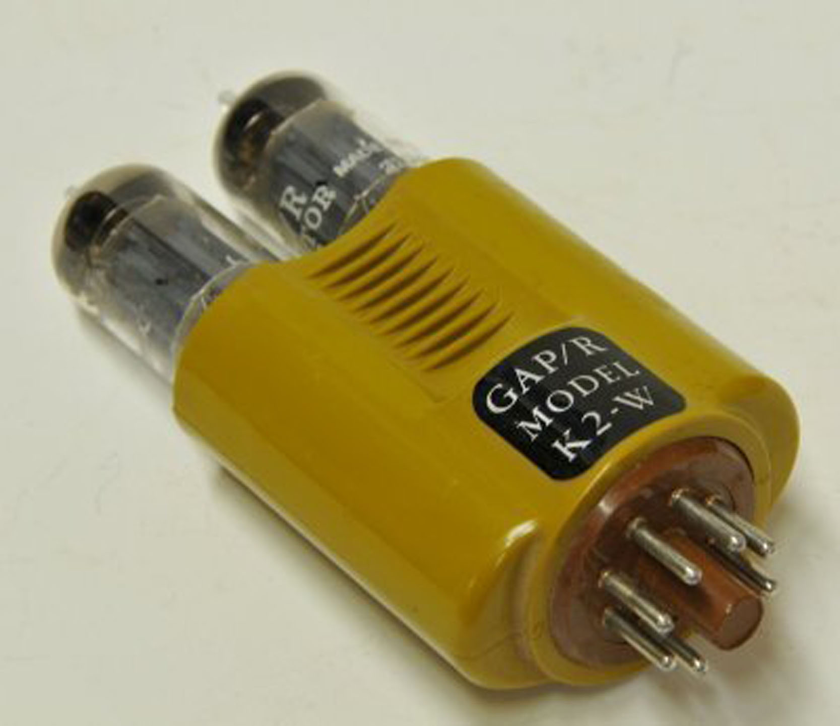

In de jaren 60 en 70 hadden bijvoorbeeld Yaesu en Kenwood tranceivers oktal stekkers voor de voeding. Afhankelijk van de bedrading was het 12V of 220V (net)voeding. Later een Jones connector.
Philbrick maakte indertijd buizen OpAmps.
Dat waren kunststof behuizingen met Octal sokkel, waarin twee -meestal special-grade ECC83's- inzaten.
/Edit: Die dingen waren ontwikkeld voor o.a. analoge computers.

Dat zie je vaker, ik heb nog zo'n constructie voor 2x7 pins -> noval... ;) (2xEL95 -> ECLL800)
https://www.circuitsonline.net/forum/file/17746/forum-post
Maar geen OpAmp. Die Philbrick's zijn volledig bedraad en bestukt (R's en C's) van binnen. Alleen een tegenkoppelweerstand/netwerk en eventuele compensaties zijn nog nodig. Voedingsspanning ± 600V voeding en je bent klaar.
Ik denk dat jouw unit meer een stereo eindtrapje*) is en zéker véél goedkoper :)
(* Vervanger voor E(C)LL800 minus triode
Gezien de gemeenschappelijke kathode lijkt het mij meer een mono balansversterker..
