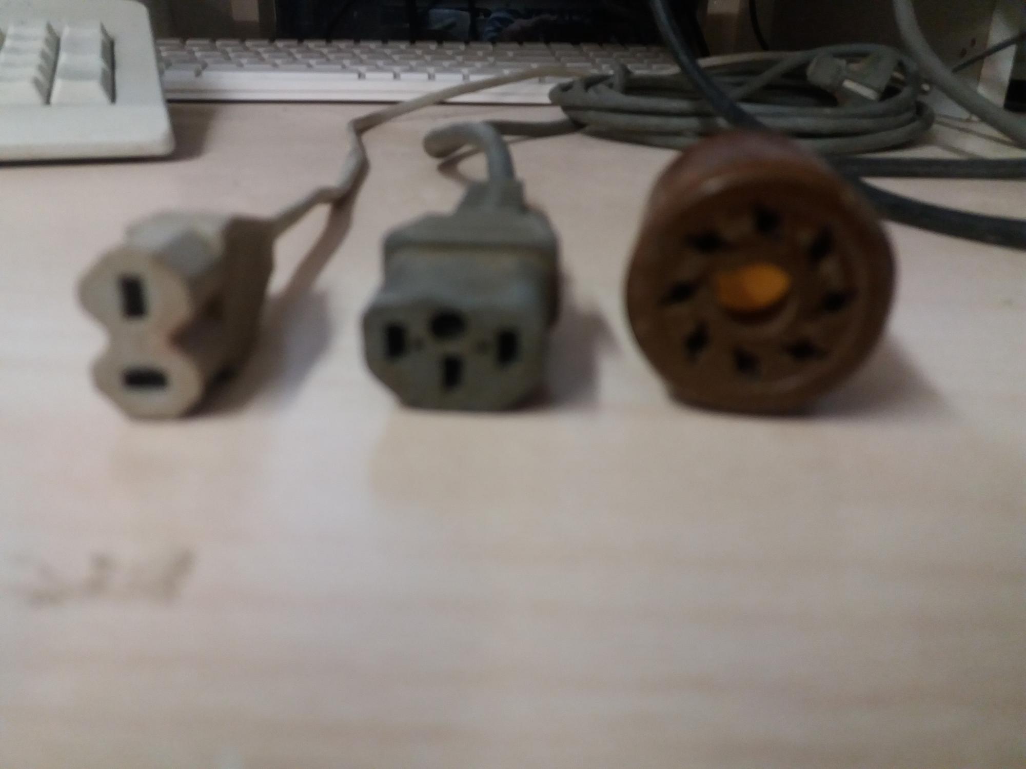

Daarna nog 3 rare afwijkende stekkers gevonden. Ze zijn alle voor 230V bedoeld gezien aan de andere kant een normale 230V stekker zit.
De linker geen idee waarvoor dat dient.
De midelste lijkt een normale apparaat snoer maar in het midden bovenin zit nog een extra aansluiting, of is dat alleen een gat. Als ik in het gat kijk zie ik verder geen contacten zitten maar ik kan niet helemaal tot onder kijken.
De rechter stekker is helemaal bijzonder, want van wat ik van buizen weet werken die niet op wisselspanning.
Ruben_Lichtenvoorde
De linker is een Philips “morf” stekker. Als je daar vanaf wil dan heb ik wel interesse.
De linker-apparaatsteker op de middelste foto staat in het spraakgebruik bekend als MORF-steker. Deze werd door Philips in de jaren '70 veel gebruikt voor onder andere platenspelers en videorecorders en is gewild bij eigenaren van dergelijke apparatuur. Niet weggooien dus.
Hubie
Die ene is idd een Octal buisvoet,raar.
Ik heb nog wel gehoord dat er in het latere stadium er al wel buizen waren met wat aanvullende schakelingen en er zelf een opamp buis bestaat. Maar een buis met ingebouwde transformator heb ik nog niet gezien :).

In de jaren 60 en 70 hadden bijvoorbeeld Yaesu en Kenwood tranceivers oktal stekkers voor de voeding. Afhankelijk van de bedrading was het 12V of 220V (net)voeding. Later een Jones connector.
Philbrick maakte indertijd buizen OpAmps.
Dat waren kunststof behuizingen met Octal sokkel, waarin twee -meestal special-grade ECC83's- inzaten.
/Edit: Die dingen waren ontwikkeld voor o.a. analoge computers.
