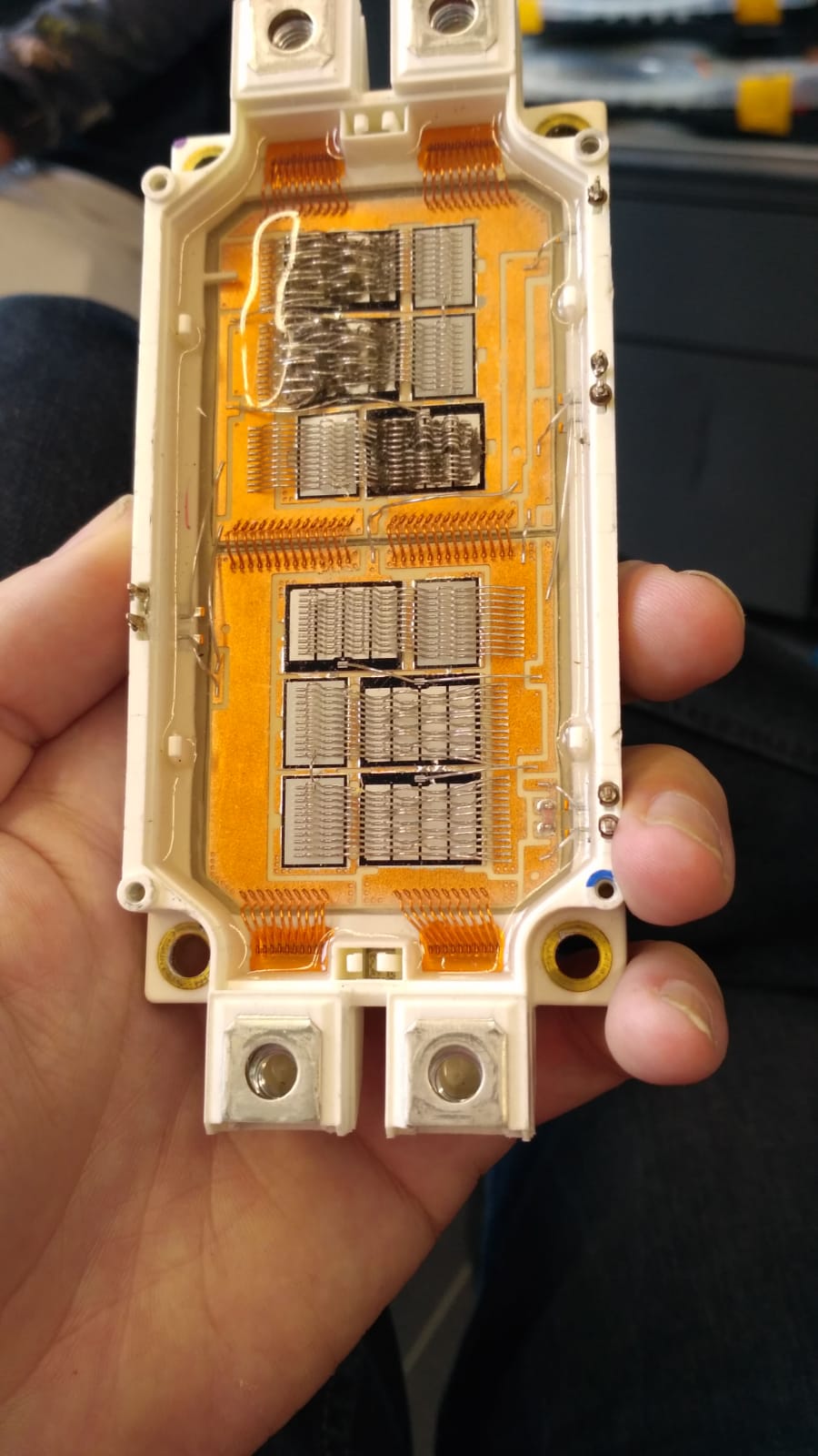

Ik denk aan een hoge spanning (400-600V?) power module. Maar hij heeft te weinig schakeldingen om een 3 fase brug te zijn (1.5 H-brug), maar te veel power-aansluitingen om een halve H te zijn....
