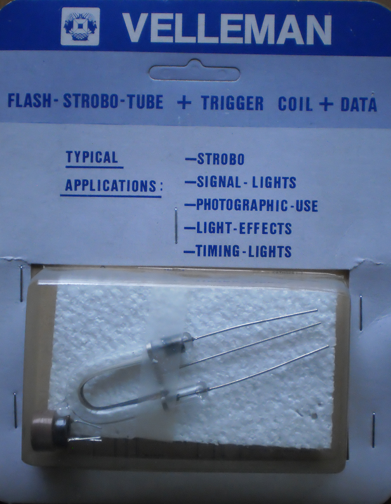

Bij het opruimen van mijn werkkamer kwam in deze tegen. Het lijkt een gasontladingslamp (stroboscooplamp) maar er staat niets op.
Deze lamp (?) komt uit een collectie onderdelen uit het Philips NatLab in Eindhoven en gezien de rest van de onderdelen zou deze ook minstens 60 jaar oud moeten zijn.
Als dit een stroboscooplamp is, waar werden die dan destijds voor gebruikt? Kan me niet voorstellen dat het Natlab zich bezighield met het afstellen van ontstekingen...

Flitsbuisje voor fotografie??

Inderdaad! De derde draad zit aan de geleidende coating en dient voor de ontsteking van de flitsbuis. Gebruikte Xenon buizen verliezen hun werking na bepaalde tijd. Op het net staan wel eenvoudige voedinkjes om de boel te testen. Zoek op Goegel naar stroboscope-flash-xenon supply ect. Ooit zoiets gebouwd om het ontstekingstijdstip van de auto af te stellen. Maar met een oscillator kan je er ook een regelbare stroboscope van maken. Als die (te) snel flitste iets van 10 keer per seconde werd de buis erg heet. Is zelfs een keer daardoor losgesoldeerd. Leuk spul!
Er zijn vele andere toepassingen zo kan je bijvoorbeeld conus break-up bekijken bij de ontwikkeling van luidsprekers. De stroboscope zet dan de beweging 'stil'. Tegenwoordig gebruiken ze daar lasers voor maar die waren er destijds nog niet..
Philips bouwde ook industriële stroboscopen voor meetopstellingen en het afstellen van machines.
Let wel op dat dit soort buizen ene max. dutycycle en een max. energie per flits hebben. Ze vormen in principe een kortsluiting als ze onstoken zijn. Behalve lossolderen kunnen ze ook gewoon uitelkaarspatten, vooral als je de max energie per flits overschrijdt.
Je kan ook prima kijken of een 33RPM plaat wel 33RPM draait. Dan kan je zeggen: Dat zal niet in het natlab ontwikkeld zijn 60 jaar geleden. Maar hij kan zomaar iets jonger zijn en bij de ontwikkeling van de CD betrokken zijn geweest (als reserve-speler).

Ik heb even gegoogeld zoals RAAF12 aangaf en ik zag al dat de vereiste voltages niet bepaald uitnodigen om te experimenteren.
Deze krijgt waarschijnlijk een plekje in de toekomstige vitrinekast naast de thyratrons uit dezelfde collectie.
Beste,
Ik heb ook nog 2 van die dingen liggen, met schema
Misschien kan je met de maten uitzoeken welke onderdelen je nodig hebt. Enkel de ontsteekspoel zal wat moeilijker te vinden zijn.

Op 6 juni 2018 18:30:00 schreef John1963:
Werkt een stroboscoop bij een cd speler dan? Dacht dat die een variabel toerental hadden.
Jazeker werkt dat. En jazeker hebben die een variabel toerental.
Maar je kan bijvoorbeeld de stroboscoop op 120RPM instellen en dan kijken rond het moment dat de CD rond de 120 draait. Je kan ook eventueel de stroboscoop triggeren op het "weer een rondje af" signaal uit de in ontwikkeling zijnde CD speler. Als je dan ook nog een zaagtand als vertraging invoert, kan je dingen als de tracking met je eigen ogen zien ipv dat je logfile of scopeplaatjes moet gaan analyseren....
In feite kun je er iedere (snelle) beweging in een soort van time-laps weergeven, bijvoorbeeld ook gebruikt om lichaamsbewegingen van een atleet te 'bevriezen'. Bijvoorbeeld om en animatie voor een computergame te ontwikkelen.
Platenspelers hadden vaak een stroboscopische schijf met drie streepjes ringen (een voor 331/3, een voor 45 en een voor 78 toeren, die onder lamplicht 'stil' stond als het toerental juist was. Duurdere platenspelers hadden daarvoor een neonlampje.
Verder, zoals maarten al schreef, in de machinebouw.
Ik heb er zo een ooit uit een vroege elektronenflitser van Zeiss Ikon gesloopt. Die had een batterij (geen accu) van 1200 V, maar geen omvormer.
