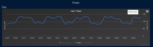

Ik heb een industriële ijskast
Nee, dat is het verbruik van het hele huis, maar de blok die je er op ziet is de ijskast.
aah, OK Je ziet duidelijk de "ingebakken" aan/ uit cyclus. wordt bewust gedaan, zelfs al in koekasten uit de jaren 50.
