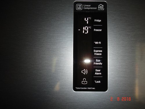

Maandag komt mijn nieuwe linear compressor koelkast. Hoi!

Ben bezig met foto, dus die komen eraan. Zijn anders veel te groot om te posten.
Voor de LG is dus helemaal geen sprake van een ventilator voor de elektronica. Alles zit duidelijk bovenaan bij voeding. Er is beneden inderdaad een grote 4 draad ventilator, die sterk lijkt op een wasmachine pomp motor. Die blaast lucht door een grote spiraal van buisjes met koeling eraan, die gaat dan naar de condensor. Onderaan die spiraal zit een bakje met een buisje dat van bovenuit komt. Er stond een heel klein beetje water in dit bakje. Diezelfde koellucht blaast dan ook nog over de hele kleine compressor. Je zou het niet geloven hoe klein die compressor is vergeleken met die van Liebherr. Maar als die kleine volle gas geeft, koelt ie enorm veel sneller dan de oude kast!
Overigens is het vreemd dat eens de koelkast aan gaat altijd heel traag naar 33W gaat. Het wordt nu zowel overdag als in de nacht nooit meer dan 33W, enkel als ik de snelvries functie gebruik gaat de motor op 70 tot 80W
draaien (Schommelt), die 110W doet ie nooit meer.

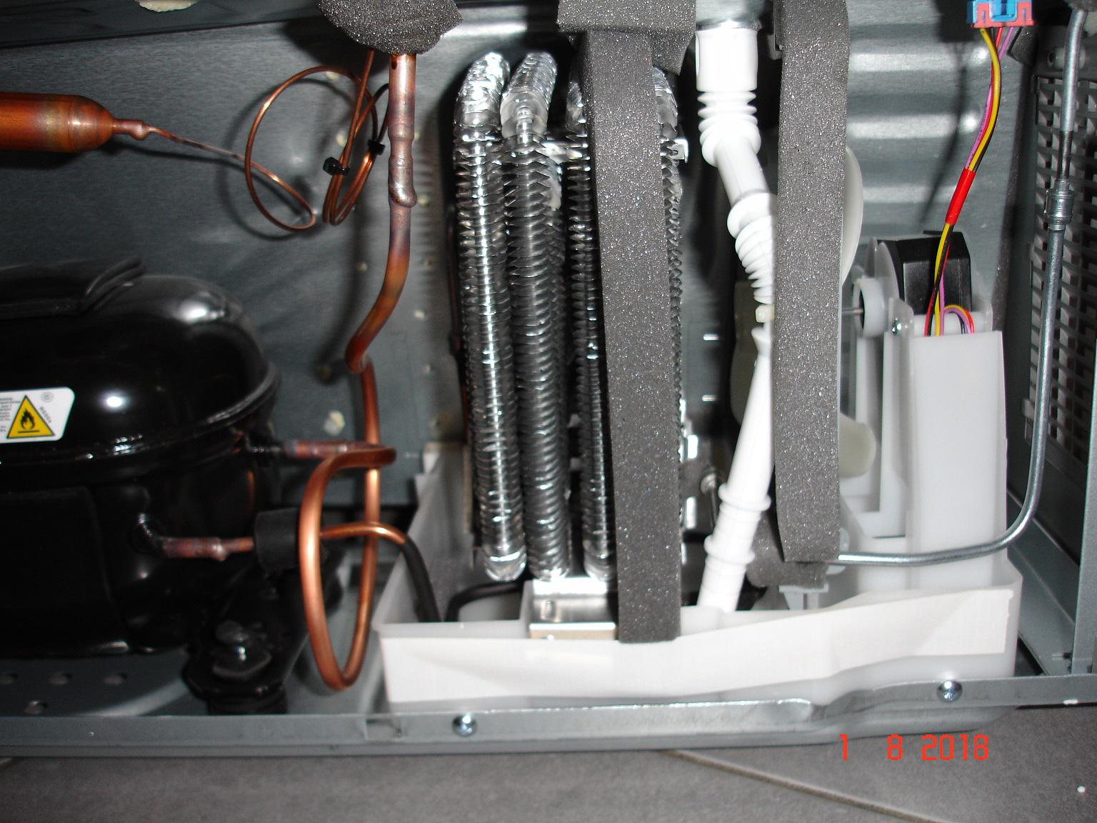

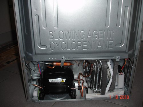

Kan iemand mij vertellen wat de functie is van dat dikke reservoir boven de compressor, met die hele dunne draad eraan? Zat ook in de Liebherr.
Is blijkbaar met geen enkele buis verbonden beneden, maar alle aansluitingen ervan gaan ergens naar binnen.
En had het mis, geen 4 maar 5 draden lopen naar ventilator en onderaan nog ergens.
Bedankt alvast!

Heb de indruk dat hier enkel een condensor met geforceerde koeling aanwezig is.
Of zie ik dat fout?
Cyclopentane is ook weer een nieuw woord voor mij
Google zegt dat het een milieuvriendelijk blaasmiddel voor de produktie van isolatie is.
Dat dikke reservoir? Een filter die moet voorkomen dat vuil of achtergebleven vocht je capilair verstopt.
Huh,.. staat die horizontaal?
Moet die niet met het capilair naar beneden?

Pas geleden nog een koelkastje gerepareerd met zo'n zelfde gevouwen condensor onder in. Ook alleen een geforceerde luchtgekoelde condensor.
De persleiding van de compressor liep nog wel door het condens bakje.
Mocht er water in staat verdampt het sneller, dat is hier niet.

Niet helemaal juist, het is geforceerde koeling plus condensor over de gehele lengte van de kast naar boven, langszij, en weer naar beneden. Dan voel ik dat de kanten licht warm worden, maar alleen als ie op zijn max werkt.
Op zijn maximum werd ongeveer een derde bovenaan van de dekplaat juist handwarm.
En er loopt ook een buisje met isolatie in het bakje met water, dat spiraalvormig over grond van het bakje loopt, onder die geforceerde koeling.

Op 2 augustus 2018 19:12:52 schreef CrossFireX:
gaat het over de koperen bus? Das een droger / filter lijkt me. (uit voorzorg om eventueel restjes van de productie op te ruimen)
het bakje onder het stukje condensor naast de compressor lijkt me de "condensaatbak" waar het water , afkomstig van de verdampers naar toe loopt. (in verband met de no frost dus)
