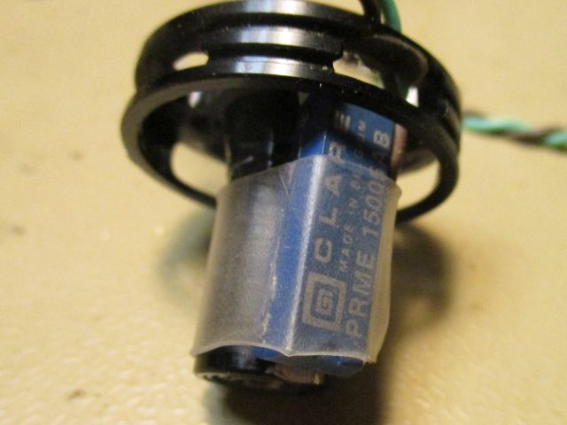

De windmeter meet enkel de windsnelheid, niet de windrichting.
De opnemer is DIY met 3 halve pingpongballetjes gemonteerd op een kleine (brushless)motor met gesloopt binnenwerk. In de motor zit een reedcontact in DIL uitvoering en één of 2 magneetjes. De tijd tussen 2 flanken wordt gebruikt om de windsnelheid te bepalen.
Het reedcontact
De magneetjes

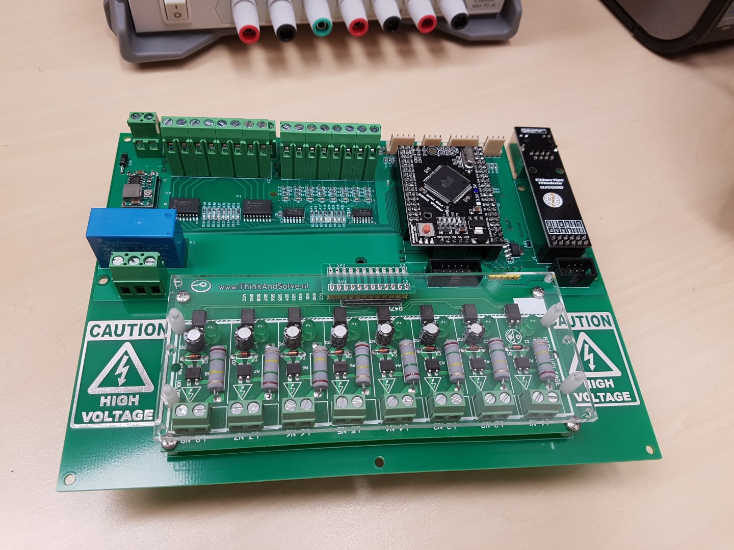

projectje in progress. Het is een besturing voor een slimme stroom verdeelkast, die xommuniceerd met een backend voor verbruik monitoring en gebruikers authorisatie. Gebruikers worden dmv een rfid tag herkend.
Onder de arduino pro mega zit op de pcb zelf ook nog een footprint om direct de atmega2560 op de pcb te solderen, dit met het idee voor als ik de pcb bij seeed wil laten bestucken, maar hier kost een mega2560 nog meer dan het hele pro mini bordje en dan moet ik nog pielen onder de microscoop en de rand componenten erbij.
Ik heb bij dit ontwerp met die addon printjes gekozen voor kostprijs en eenvoud van handmatige assemblage. Alles zit toch in een dichte kast
Ziet er leuk uit

@Stijnos Zie ik goed? Is dat een houten plaat waar je die elektrische installatie opbouwt? Zou ik niet doen.
De rest ziet er goed uit, enkel die plaat.
Groetjes,
eSe
Op 5 oktober 2018 08:59:46 schreef eSe:
vanwege brandgevaar?
Mee eens, maar dit is slechts een opstelling voor op t bureau om mee te testen, dat zal nooit onbeheerd onder spanning achtergelaten worden.
Brandgevaar zal wel meevallen, hout heeft best wel een hoog vlampunt. Meer vocht denk ik. Het is tenslotte maar "spaanplaat".
