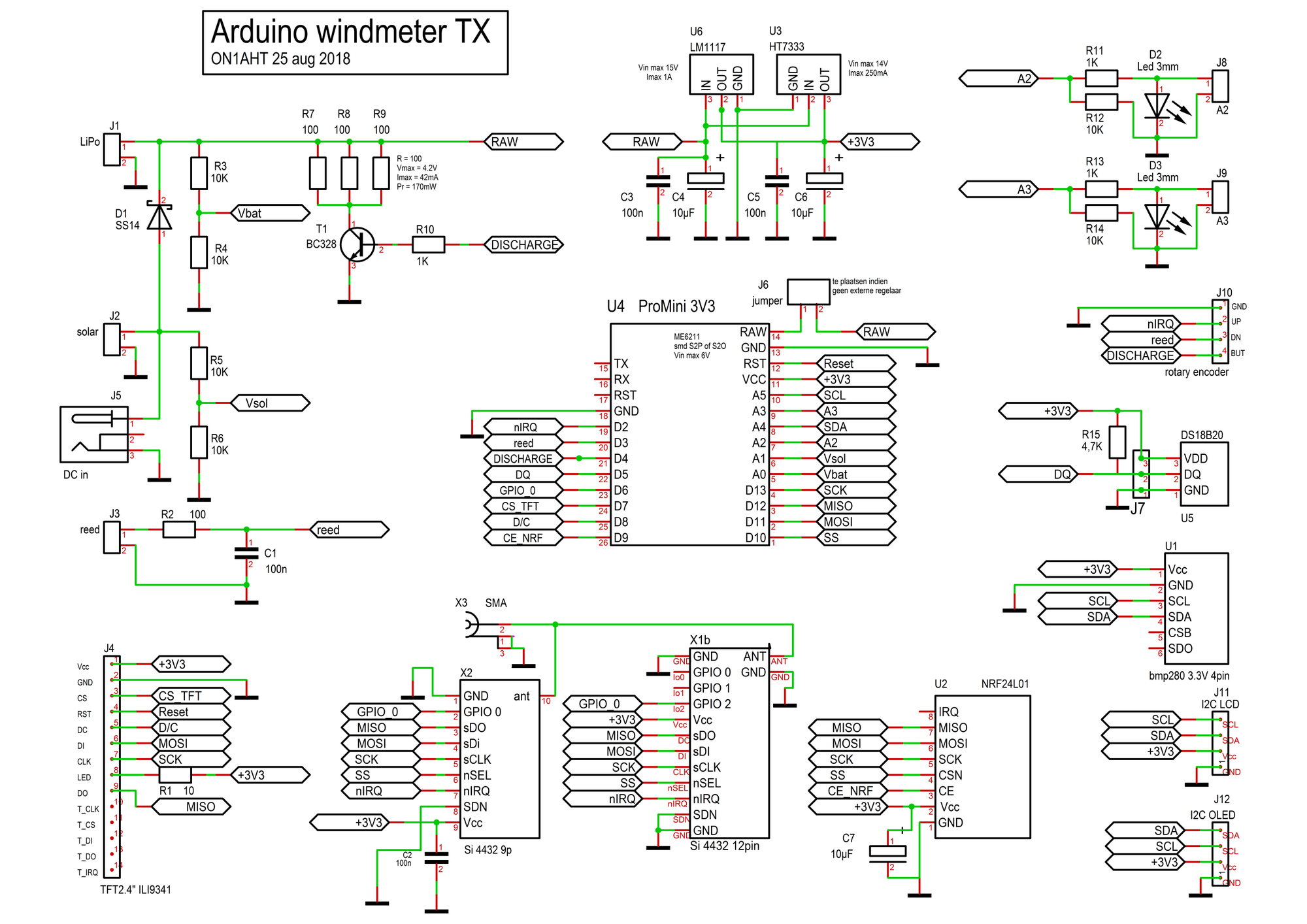

Een Arduino projectje voor een Azimuth / Elevation display en meer.

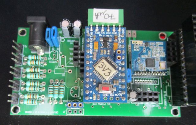

Er werd oorspronkelijk een print getekend voor een batterijgevoede remote (wind)sensor. De zender is een Si4432 module op 70cm (rechts op de onderste foto). Er is ook plaats voor een 2.4G NRF24L01 module.
Van het één kwam het ander, en de print werd uitgebreid met tal van aansluitingen, waaronder 2.4" TFT scherm met ILI9351.
Links op de foto staan de weerstanden voor de spanningsdeler voor 4 analoge ingangen waarmee de positie ingelezen wordt.

aan wvdakker hierboven:
De windmeter meet enkel de windsnelheid, niet de windrichting.
De opnemer is DIY met 3 halve pingpongballetjes gemonteerd op een kleine (brushless)motor met gesloopt binnenwerk. In de motor zit een reedcontact in DIL uitvoering en één of 2 magneetjes. De tijd tussen 2 flanken wordt gebruikt om de windsnelheid te bepalen.

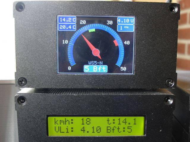

Hieronder 2 versies van de indoorunit, met LCD en 2.4" TFT.
De wijzer op de TFT geeft de aktuele meting van de windsnelheid.
Wordt een pakket ontvangen, dan wordt het centrum van de wijzer geel.
De groene en rode ruitertjes geven de waarde van gemiddelde en maximum windsnelheid weer over 10 metingen (moving average).
Linksboven de buiten- en binnentemperatuur.
Rechtsboven de spanning van de Lipocel die door het zonnepaneeltje wordt geladen, gemonteerd in een afgedankte buitenstraler. Daaronder de afwijking in KHz tussen zend- en ontvangstfrequentie.
Onder de wijzer de windsnelheid in Beaufort, en juist daarboven de naam van de zender, en de toestand van de batterij (N = normaal).
Dit alles draait op een ESP8266 (ESP12).

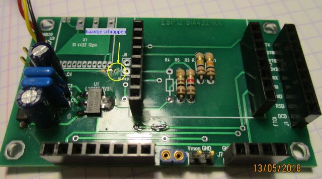

De print zonder ESP8266 en zonder SI4432.
