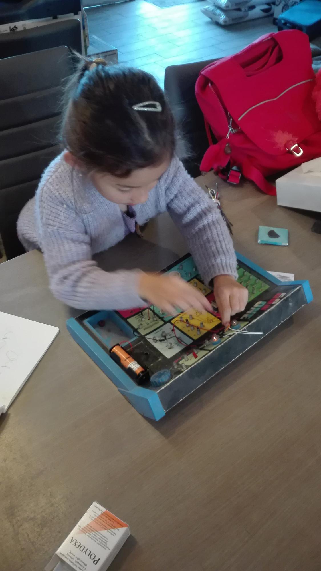

mijn laatste project, toch al een paar jaar mee bezig ondertussen
Leuk! Zoiets heb ik vroeger ook gehad, van de Tandy in Den-Haag geloof ik. De batterij (3xAA?) heb je vervangen door een lithium cel zo te zien, zit er al een (polyfuse) zekering tussen? Anders gaat het roken misschien toch nog eens gebeuren.
EDIT: Ik heb gisteravond samen met iemand anders een workshop gegeven. "Analoge synth" printplaatjes ontworpen en gesoldeerd. Was erg leuk en geslaagd! Het bordje bevat een intern/extern aanstuurbare sequencer, daarna een VCO. Ernaast nog een (driehoek) LFO die kan werken als tremolo of vibrato. PWM waveshaper en laagdoorlaatfilter (beide regelbaar) om het af te maken. Klinkt erg leuk! Het schema en beschrijving zet ik morgen op de wikipagina.
fcapri
het project was diegene die achter dat bordje zat. ze is nu 5jaar.
zit me regelmatig bezig met ledjes, batterijen en de multimeter.
dus mijn oud bordje maar eens gezocht.
er zat een 9V accu aansluiting op een een 2xAA batterijbox (veertjes op massa, 1,5V en 3V). echter die batterijhouder was vergaan door een lekkende cel en werd nooit vervangen. daarom ging dat bord dus ook de vergeethoek in.
nu tijdelijk om te testen een 'lege' li-ion eraan. ik overweeg onderaan een DC/DC converter te zetten die naar 3V gaat (of 5V voor hedendaagske schakelingen) met een stroombegrenzing van een 200mA.
1e les heeft ze geleerd. 2 gloeilampjes op die 'potentiemeter' zorgt voor warmte. (opgewonden weerstandsdraad met die rode krokko als middenaftakking die ze in haar handen had op de 2de foto)
net gemerkt, die motor ben ik dus ook kwijt

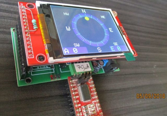

Een Arduino projectje voor een Azimuth / Elevation display en meer.
Er werd oorspronkelijk een print getekend voor een batterijgevoede remote (wind)sensor. De zender is een Si4432 module op 70cm (rechts op de onderste foto). Er is ook plaats voor een 2.4G NRF24L01 module.
Van het één kwam het ander, en de print werd uitgebreid met tal van aansluitingen, waaronder 2.4" TFT scherm met ILI9351.
Links op de foto staan de weerstanden voor de spanningsdeler voor 4 analoge ingangen waarmee de positie ingelezen wordt.

Hieronder 2 versies van de indoorunit, met LCD en 2.4" TFT.
De wijzer op de TFT geeft de aktuele meting van de windsnelheid.
Wordt een pakket ontvangen, dan wordt het centrum van de wijzer geel.
De groene en rode ruitertjes geven de waarde van gemiddelde en maximum windsnelheid weer over 10 metingen (moving average).
Linksboven de buiten- en binnentemperatuur.
Rechtsboven de spanning van de Lipocel die door het zonnepaneeltje wordt geladen, gemonteerd in een afgedankte buitenstraler. Daaronder de afwijking in KHz tussen zend- en ontvangstfrequentie.
Onder de wijzer de windsnelheid in Beaufort, en juist daarboven de naam van de zender, en de toestand van de batterij (N = normaal).
Dit alles draait op een ESP8266 (ESP12).
De gegevens worden verstuurd en bijgehouden in Thingsspeak.
Grafiek van de metingen.
De print zonder ESP8266 en zonder SI4432.

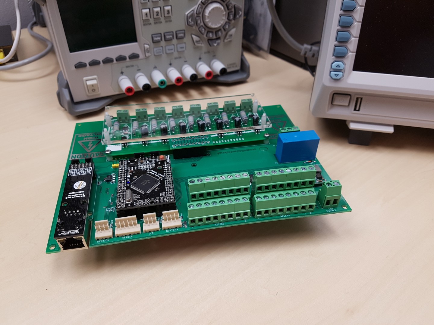

projectje in progress. Het is een besturing voor een slimme stroom verdeelkast, die xommuniceerd met een backend voor verbruik monitoring en gebruikers authorisatie. Gebruikers worden dmv een rfid tag herkend.
Onder de arduino pro mega zit op de pcb zelf ook nog een footprint om direct de atmega2560 op de pcb te solderen, dit met het idee voor als ik de pcb bij seeed wil laten bestucken, maar hier kost een mega2560 nog meer dan het hele pro mini bordje en dan moet ik nog pielen onder de microscoop en de rand componenten erbij.
Ik heb bij dit ontwerp met die addon printjes gekozen voor kostprijs en eenvoud van handmatige assemblage. Alles zit toch in een dichte kast

@Stijnos Zie ik goed? Is dat een houten plaat waar je die elektrische installatie opbouwt? Zou ik niet doen.
De rest ziet er goed uit, enkel die plaat.
Groetjes,
eSe
Op 5 oktober 2018 08:59:46 schreef eSe:
vanwege brandgevaar?
Mee eens, maar dit is slechts een opstelling voor op t bureau om mee te testen, dat zal nooit onbeheerd onder spanning achtergelaten worden.
Brandgevaar zal wel meevallen, hout heeft best wel een hoog vlampunt. Meer vocht denk ik. Het is tenslotte maar "spaanplaat".
