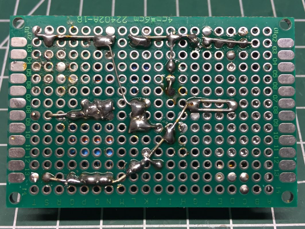

Dit is de onderzijde om te laten zien dat het geen spaghetti bedrading bevat en de print is op deze foto nog niet gereinigt met ipa.
Hier is zichtbaar dat ik een extra 4mm moer heb toegepast zodat ook bij meters met verzonken stekker bussen dit printje goed past.
Op de achtergrond vertikaal de drie trimweerstanden. (Ongeveer 410K)

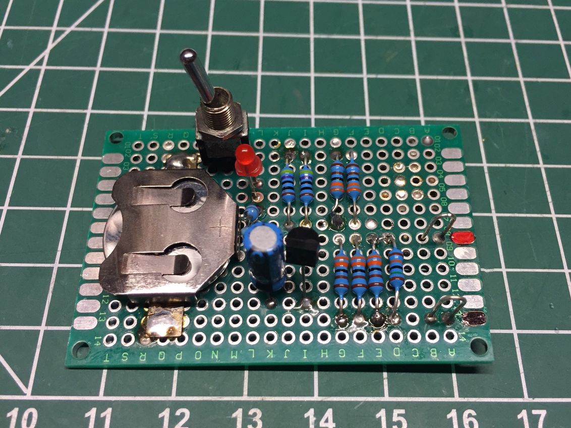

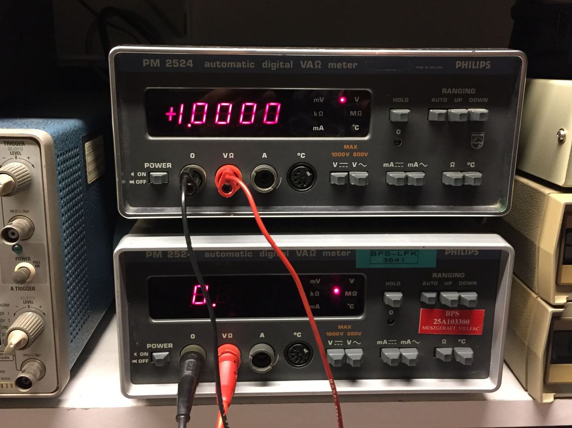

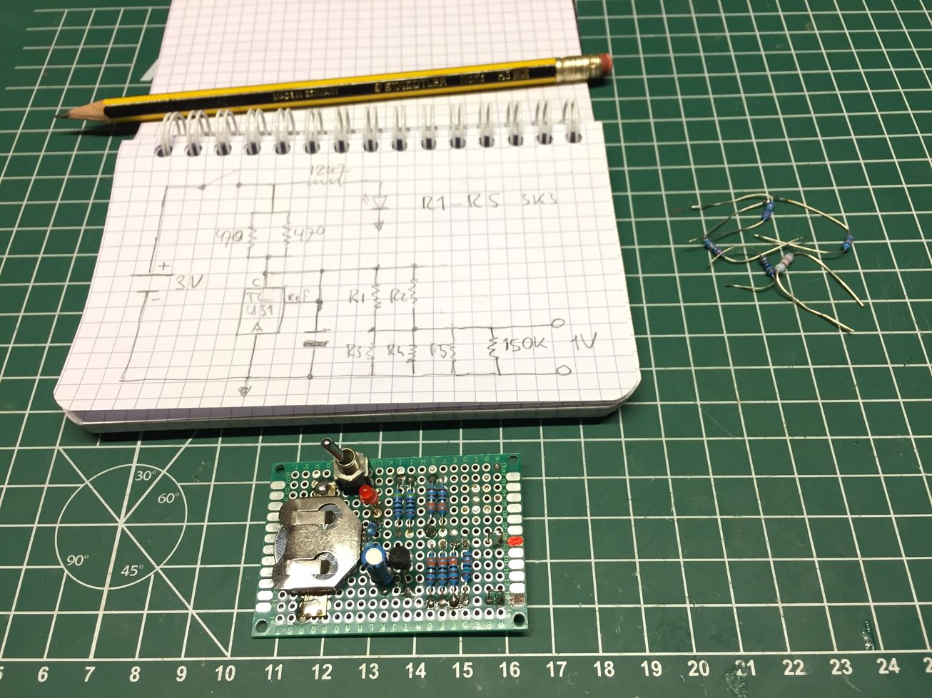

Hierbij 'mijn' versie van de blackdog TL431A 1V 'referentie'
Het leek me een leuk en mooi eenvoudig ontwerp om ook eens te maken.
Hier alleen E12 weerstanden in de bakjes, de uitgangsdeler heb ik opgebouwd uit 3k3 weerstanden.
De 'bovenkant' van de deler komt zo net te laag uit met de TL431A die ik heb. Omhoog trimmen kan niet.
Dus heb ik de 'onderkant' wat omlaag getrimd met een 150k weerstand. Wat de uitgang op precies 1 met veel nullen zet, fijn voor de meet OCD
Het lijkt, voorzover ik dat kan meten, erg stabiel te zijn. De laatste digit is niet onrustig, na een uurtje staat het beeld nog strak op 1V. Ik ben erg tevreden met het resultaat.
Verbruik van het printje is met deze opbouw zo'n 2.5mA

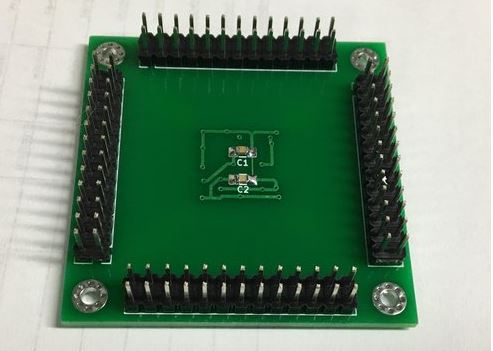

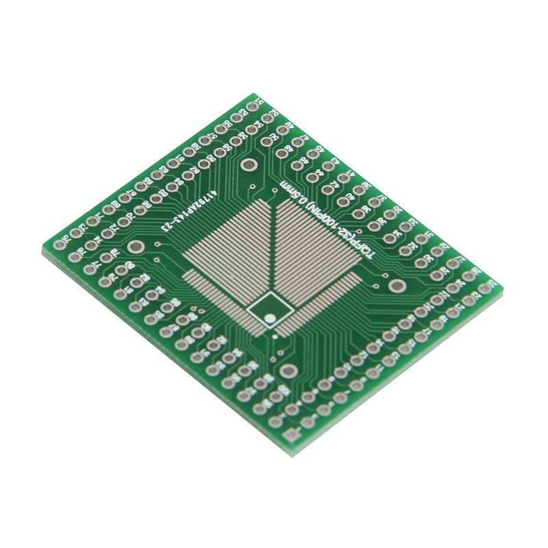

Tijdens de vakantie een verloopje getekend voor een XC9572XL. Testprintje gemaakt om te programmeren en de basisfuncties te tessen.
“It’s alive ?”
Op 27 september 2018 11:40:17 schreef bprosman:
Uit m'n hoofd dacht ik dat deze dingen zo'n 40 pins hadden. Kennlijk zijn er met veel meer pinnen.

Wat komt erop de andere plek, waar ook die hele rits headers zit?
Christiaan
Lekker bezig Bram.
Therapeutisch knutselen
Een commercieel (E-Bay) TQFP-100 adapter printje. Nadeel van die is dat ze universeel zijn en als je flux durft te gebruiken dit onder het IC schiet en kortsluiting veroorzaakt.
Verder heb ik op mijn versie de voedingslijnen al doorverbonden en ontkoppel C'tjes op de onderkant gezet.

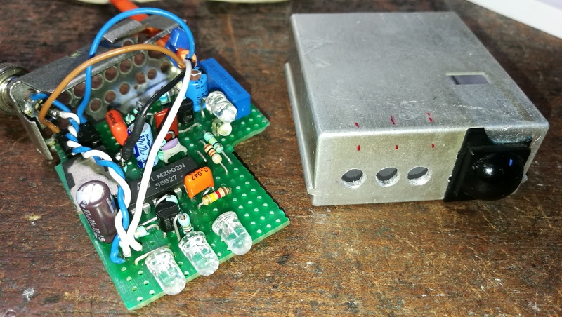

Tijdens het opruimen een leuk aluminium doosje tegengekomen met een IR-lens erop.
Aangezien ik al enkele keren aan het ergeren was tijdens het testen van afstandsbedieningen, dacht ik even snel een IR-detector in elkaar te knutselen.
Dus nu niet meer in de cameralens kijken of de zender licht uitstraalt, nu zie ik zelfs het signaal mee op de scoop.

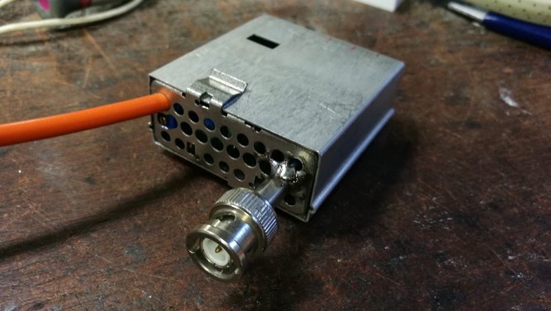

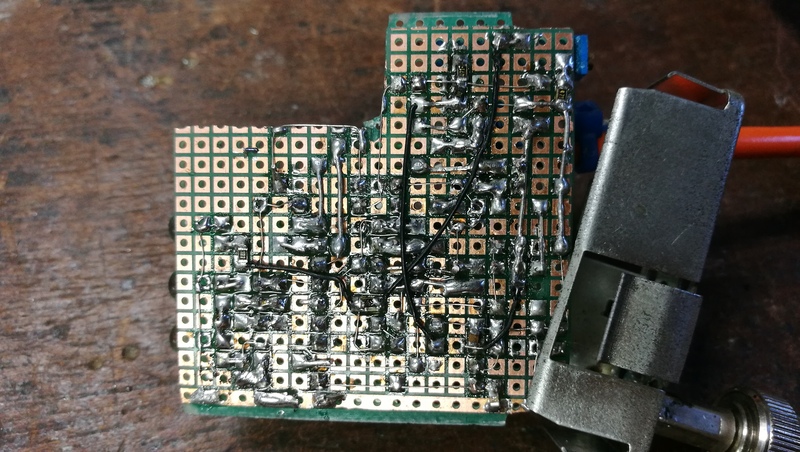

Als eerste foto met de print uit het doosje:

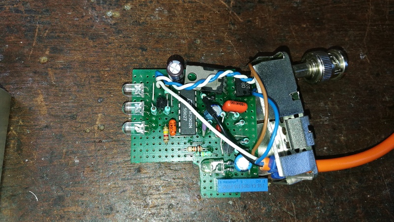

De bovenzijde van de print:
de achterzijde van het geheel:
De "hoe zeggen ze dat hier" verplichte onderkant:(wegens plaatsgebrek enkele smd compnentjes ertussen gezet en helaas enkel draadjes moeten leggen.
Waarom de print niet mooi rechthoekig is, is gewoon omdat ik geen stukje gaatjesprint meer voorradig had met de juiste afmetingen.
De IR-fotodiode zit vrij ver naar achter, dit bleek voor de ontvangsgevoeligheid het beste uit te komen.
De IR-fotodiode is omgevingslicht ongevoelig en een deelschakeling kijkt juist naar het "DC-gehalte" van het IR licht.
Oorspronkelijk wou ik dit met 1 en dezelfde IR-fotodiode doen, maar aangezien de gebruikte op-amp geen rail to rail type is, lukte dit niet. Vandaar dus snel een extra foto-diode erbij geplaatst.

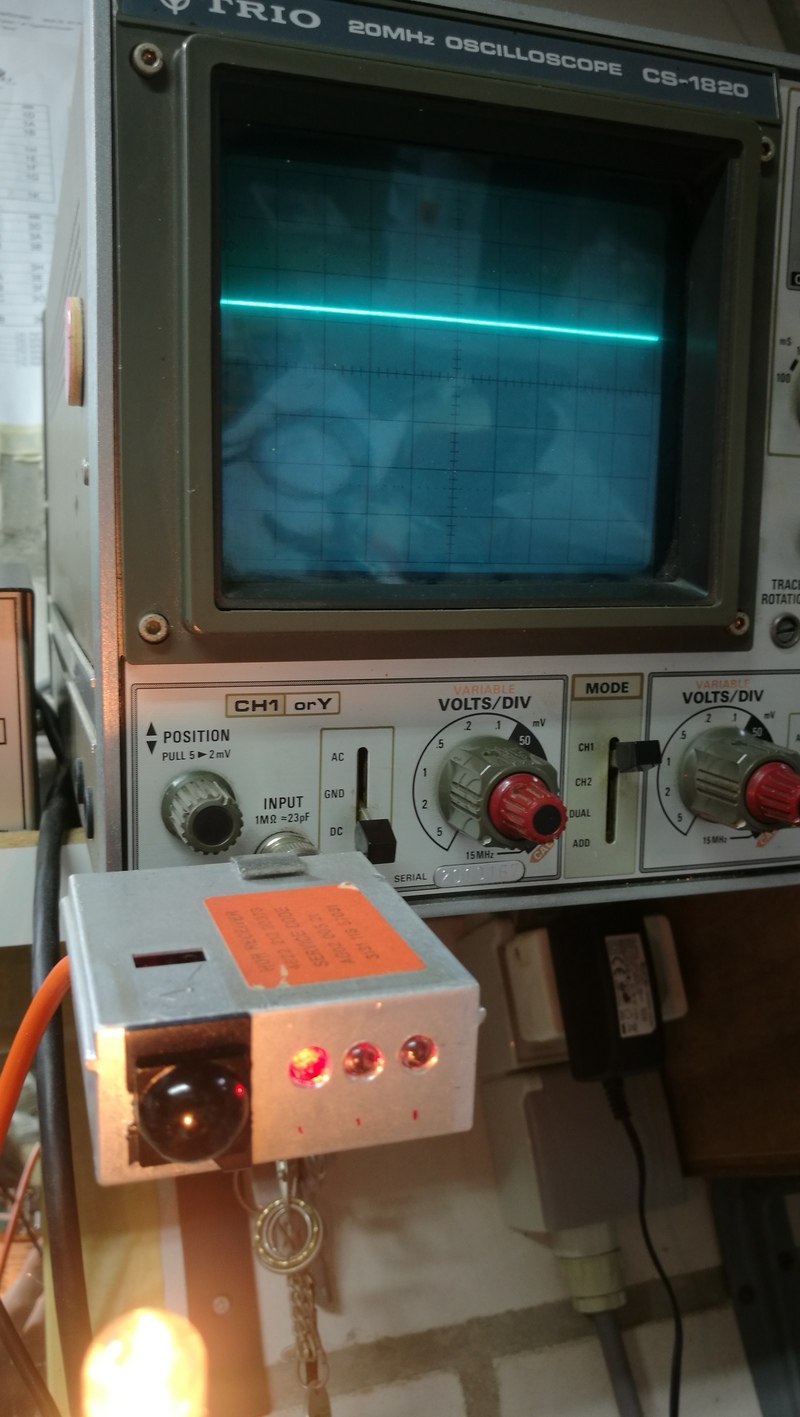

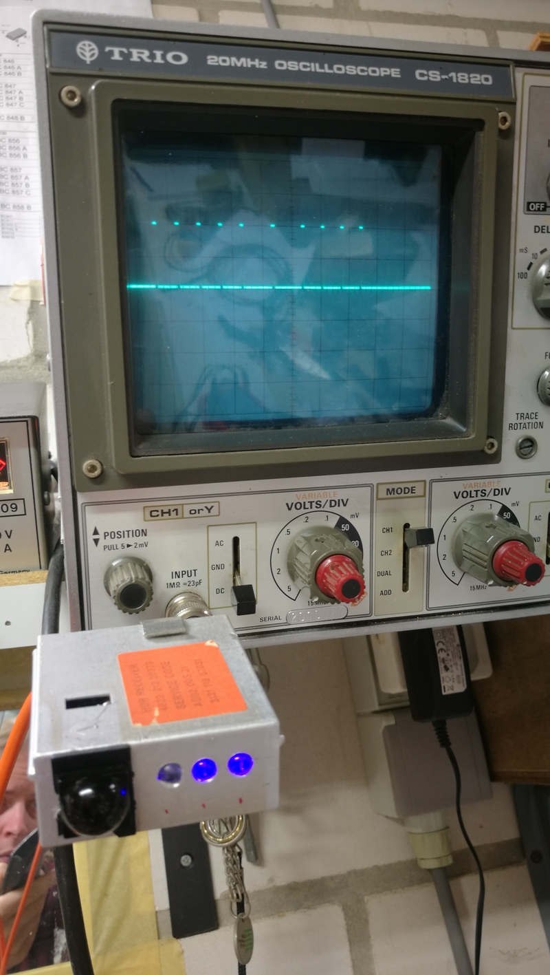

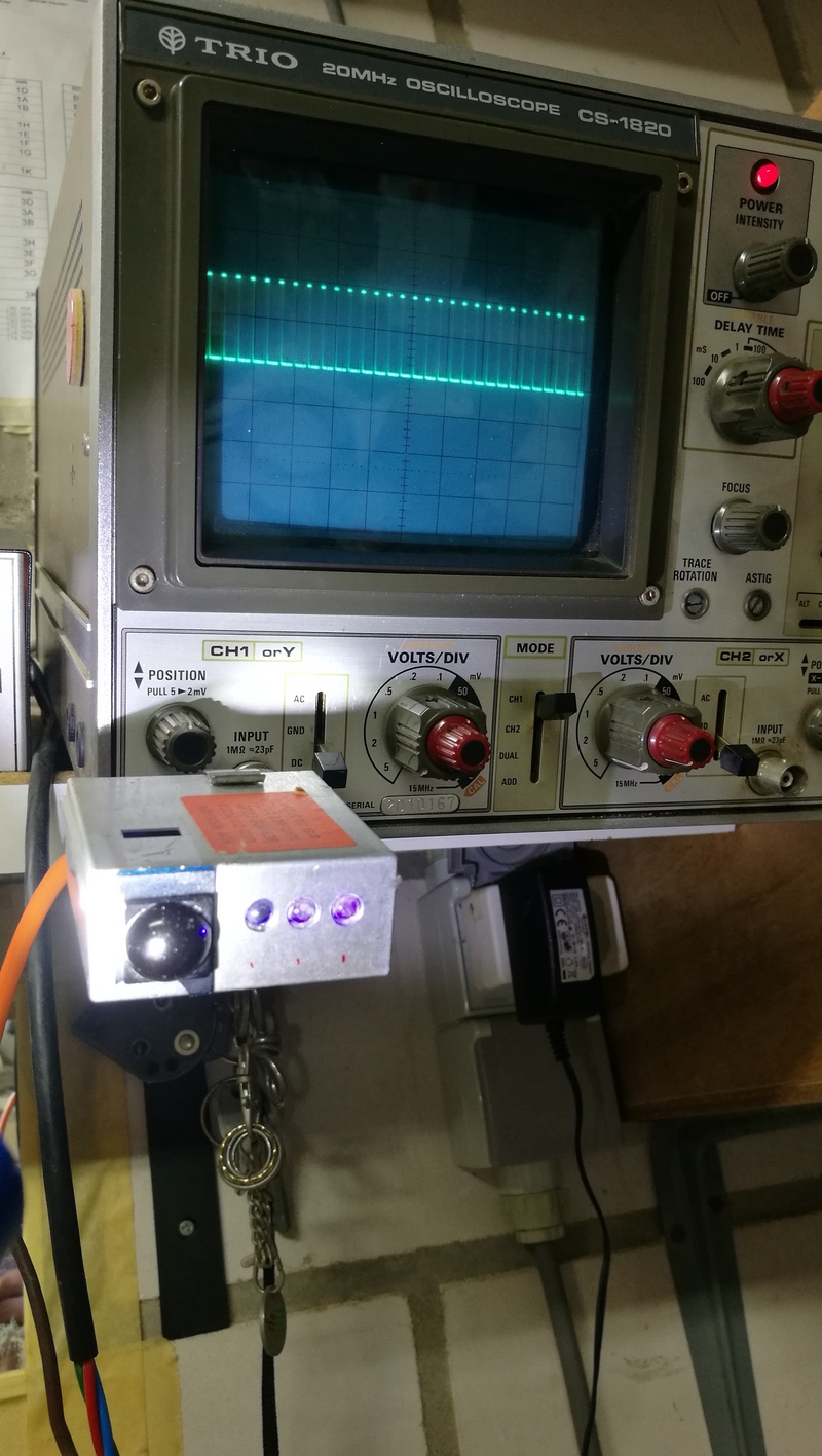

Hieronder de scoopplaatjes
Het ontvangende signaal wordt op de scoop weergegeven en 2 blauwe leds knipperen mee.
Een gloeilamp op de voorgrond bevat ook IR licht, deze triggert het "DC" level en laat de rode led branden.
Wanneer je de afstandsbediening zeer dicht bij het oog houd, zie je de rode led ook mee knipperen met de blauwe leds.
Als laatste foto heb ik mij led-zaklamp gericht op het oog, deze zal niet zozeer IR licht uitstralen, maar de hoeveelheid licht is enorm en dan ook nog gepulseerd, en dat zie je natuurlijk ook op de scoop:
Het lijkt mij een leuk hebbedingetje, kan gevoed worden met AC of DC tussen 12 en 30V. Het scoopsignaal en het signaal van het "DC-IR" heb ik ook naar buiten gebracht, niet dat deze perce noodzakelijk zijn, maar er zaten nu 4 aders in mijn kabeltje...
Aha, duidelijk! Nu vraag ik mij wel af wat voor flux jij gebruikt?
Maar daarvoor heb je schoonmaak middelen zoals: WL, LR of flux off o.a.
Maar zo een ic is goed te doen zonder flux hoor.
Doe ik inmiddels ook
Deze print is ook nog 3V3 / 5V omschakelbaar zodat ik ook de oudere XC9572 (5Volt versie) kan gebruiken.
