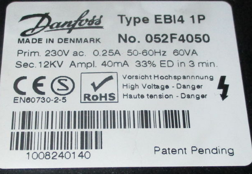

ik heb al enkele berekeningen gedaan aan de hand van een trafo van ebay

Die trafo is niet heel geschikt ED staat voor EinschaltDauer, dus die mag in drie minuten maar 1 minuut werken en twee minuten afkoelen.
Tip, gelijke trafo's kun je parallel zetten.

als je ineens een trafo met de helft van het vermogen gaat gebruiken is het wel duidelijk dat de rest van je schema ook 2x zwaarder is dan nodig
