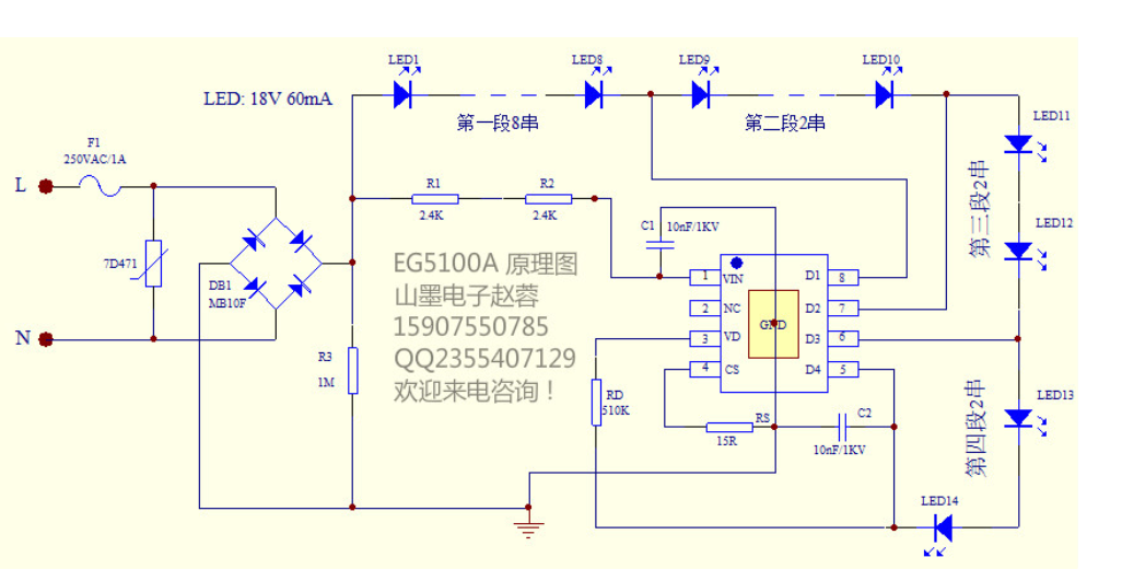

Hierbij een schema uit de datasheet van de driver. Ik zie niet hoe dat kan werken.
In de lamp zitten 4 van die drivers, met de uitgangen (pinnen 5 - 8) keihard aan elkaar doorverbonden. De jumpers op de print fungeren als draadbruggen, zodat de bedrading volledig aan de bovenkant van de 'print' kan blijven. Die 'print' is van aluminium. Dus volgens mij alleen een dunne laklaag als isolatie, en zit met klinknagels aan de blanke achterkant van de behuizing.

Ik heb jaren geleden dit ook al bekeken.
volgens mij zitten er P-FET's in die full-wave gebruiken om steeds meer
led's in te schakelen hoe hoger de spanning wordt.
Ik heb een LTSpice simulatie gedaan, ietwat krakkemikkig maar
zo zou het kunnen werken.

Schiet mij maar lek. Ik heb de lamp op de pijnbank gelegd om te zien hoe het nu eigenlijk in elkaar zit. En jawel, niks geen dc/dc converter. Gewoon keihard aan/uit schakelen.
De gele trace is van direkt na de brugcel. Dus dubbelfasig gelijkgericht, zonder enkele buffering. De toppen zijn wat plat door de grenzen van mijn scheidingstrafo.
Dan de paarse trace. Die staat op de kathoden van de eerste kluster van leds, met de anode aan de gele trace. Die kluster is 8S5P en begint bij 90VAC een beetje op te lichten, bij 95 VAC geeft die vol licht. Er staat steeds een 140VDC tussen de gele en de paarse trace.
De paarse trace begint omhoog te gaan om de spanning op de eerste kluster binnen de perken te houden, en dan schakelt even later de tweede kluster (2S5P) in (tussen paars en blauw) Even later de derde kluster (2S5P) tussen blauw en groen, en daarna de laatste kluster 2S5P, maar daar heb ik geen kanaal voor vrij.
Dus dat zijn geen gewone leds van 3 Volt 300mA of zo, maar speciaaltjes van 18Volt 50 mA. (Staat ook in de datasheet 'Led : 18V 60mA') De string van 14 in serie heeft dus zeker ruim 200VDC nodig om goed te funktioneren.
De driver is dus 'gewoon' een lineaire regelaar die dan wel weer zo slim is om regelmatig een extra set leds bij te schakelen. De totale stroom is beperkt (240mA totaal, verdeeld over 4 regelaars) en het verlies vermogen is beperkt doordat er leds gebruikt zijn die de meeste spanning al afnemen.
Als ik daar een booster voor moet maken dan moet die toch minstens 240VDC kunnen leveren. Dus daar gaat het idee van een laptop voeding.
Misschien toch maar een een brugcel op de netspanning en dan naar beneden met een buck converter?

RS in het schema (15 Ohm) blijkt een soort van shunt weerstand te zijn die de stroom instelt, zoals shiptronic ook al heeft gezegd. Hier op de lamp heeft elke regelaar een eigen RS bestaande uit 39 Ohm en 18 Ohm parallel, dus 12 Ohm.
Ik heb ze er eens uitgehaald om te zien wat er dan gebeurt. Dat valt nog niet mee, omdat de 'print' van aluminium is en de warmte goed afvoert. Maar goed, zonder die shunt weerstanden licht de lamp nog steeds op, maar met zeer beperkt vermogen. Totaal nog 0.5 W. Leds zijn nog wel goed zichtbaar maar geven toch niet echt veel licht meer.
Toen een potmeter erop gezet, van 10K, maar dat regelt niet lekker. Ik zou een potmeter van 100 Ohm kunnen gebruiken, maar die heb ik hier even niet liggen.
Dan maar weerstanden bijschakelen. Dat werkt wel fijn. Kun je gewoon naar massa schakelen. Op 1 regelaar krijg ik totaal 3W bij een weerstand van 47 Ohm, 6 Watt met 2 weerstanden van 47 Ohm parallel, en 12.5 Watt met 4 weerstanden parallel. Dat kan ik ook bij de andere 3 regelaars doen, zodat ik kan instellen van 0 naar 50W in stappen van 3W.

Dan hier speciaal voor shiptronic: De groene trace is de spanning over de sense weerstand. In dit geval 10 Ohm, zodat de regelaar net boven de max zit en 15 Watt aan de leds levert. De andere 3 regelaars hebben geen shunt weerstand en die doen dus niet mee.
De spanning op de sense lijn blijft dus ruim onder 1 Volt piek.
