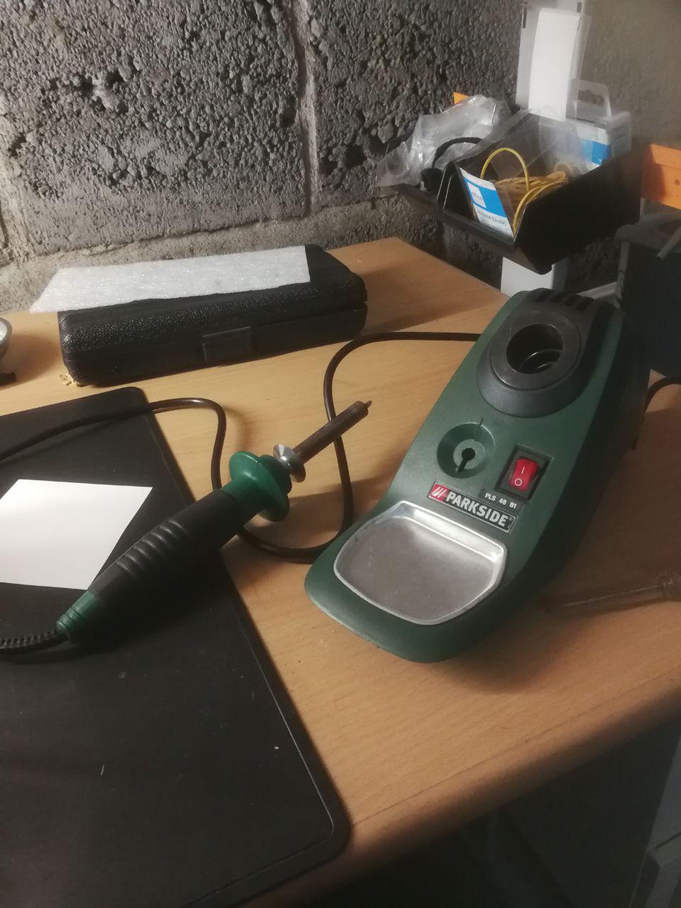

Ik heb wat 'soldeer gerelateerde' vragen. Na wat google'n kwam ik hier terecht. Ik hoop dat dit de juiste plaats is!
Ik soldeer weleens en ik wou daar eigenlijk wel wat meer mee gaan doen. Onder anderen moet mijn versterker een keer na gekeken worden.
Nou zei helaas mijn soldeerstation 'pang'. Ik ben er ondertussen wel uit wat er kapot is. Verder heb ik er weinig verstand van, maar dit onderdeel (bt136-600e) is in tweeën ?.
Nou is dit een apparaat van de lidl wat mij een tientje gekost heeft, dus zo'n ramp is het niet, maar nu moet ik wel iets anders haha.
Ik ben van plan om iets beters aan te schaffen, maar ik kan niet zo heel veel vinden over het uitkiezen van een soldeerstation en waar al het verschil in zit. Prijzen lopen uiteen van 20 tot 2000. wil ik de prijs een beetje 'betaalbaar' houden.
Op AliExpress zie ik ook verschillende voorbij komen, maar de recensies zijn vaak te niet uitgebreid. Ik kan daar verder ook weinig ervaringen van vinden.
Verder vraag ik me af wat er naast een soldeerbout nog meer nodig is. Ik lees wel het een en ander over desoldeerpennen en verschillende materialen om de tips schoon te houden, maar ook daar zou ik wel wat meer duidelijkheid over willen hebben.
Ik wil natuurlijk ook nog een poging doen om mijn huidige station te fixen. De bout zelf heeft zijn beste tijd ook gehad, kan ik daar zomaar een andere opzetten (een goedkoop ding van AliExpress) of kan ik hem beter in de kliko gooien? haha.
Nu je dit toch helemaal gelezen hebt en misschien verstand van zaken hebt, kan je me dan gelijk vertellen wat de 'bt136-600e' doet ofja, in mijn geval niet meer doet? ?
Alvast bedankt voor de moeite!
Een BT136 is een triac en die wordt gebruikt om het verwarmingselement van de soldeerbout in temperatuur te regelen.

Gebruik een keer de zoekfunctie. Soldeerbouten en soldeerstations zijn al vele malen de revue gepasseerd. Er zit ook niet veel evolutie in de markt. Artikels van 2 of 3 jaar geleden zijn nog altijd heel bruikbaar.
Regelbaar is handig. Het hoeft niet digitaal te zijn. 1 graad meer of minder doet er weinig toe. Als je een degelijk station koopt, dan heb je daar jaren plezier van. Van mijn Weller WECP-20 geniet ik ondertussen >30 jaar. De onderdelen zijn nog steeds verkrijgbaar.
De naam alleen zegt niet alles. De rode Weller zijn zeker niet top.
ik zou iig van parkside wegblijven, die toestellen zijn erg slecht gebouwd. comfort met gebruik is wel zo fijn, een stuk stugge tuinslang als snoer irriteert dan snel. een weller is een goede keuze, zeker de 2e hands boutjes die vlot 40 jaar halen. ik zou wel minimaal een 50W bout nemen, met 20W kom je niet ver meer tegenwoordig. idd de rode weller zijn rommel, en van t huidige spul in lichtblauw hoor ik ook minder goede verhalen.

Die BT136 is niet zomaar een triac, het is een vervalste. Mocht je het station nog willen repareren, heb je best kans dat het na montage van een nieuwe triac van hetzelfde type en een beter merk (NXP denk ik) weer werkt. Om die nieuwe triac te monteren, heb je een soldeerbout nodig. Eerste dat in me opkomt is een nieuwe Aoyue of andere bekende Chinees, of een gebruikte Hakko, Ersa, JBC, ander bekend merk kopen. Weller heeft betere en mindere modellen, maar koop je sowieso tweedehands en nooit nieuw om waar voor je geld te krijgen en je controleert altijd even of er een primaire zekering inzit. Verder wordt mijn volgende station er een met cartridge tips, dat sluit Weller sowieso uit, maar voor een beginner is dat geen noodzaak.
