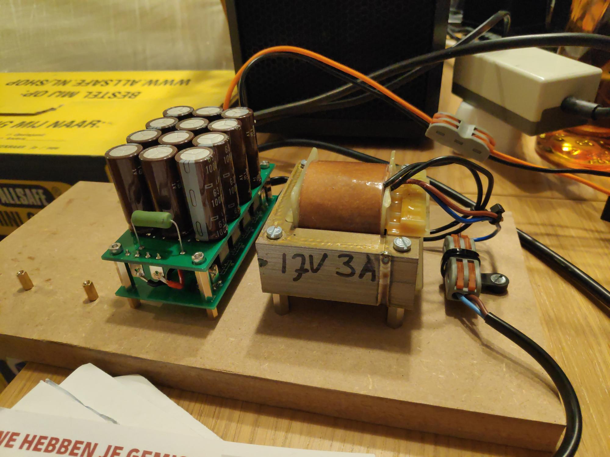

Er zijn verschillende modellen, zelfs kits. Die Kruimel ontvangen heeft heeft enkel het korte (kleine) controller bordje waar je zelf nog een voeding moet aanhangen.
Je hebt ze echter ook kompleet. Kastje is dan wat langer met ingebouwde voeding.
Ja de keuze voor eentje zonder voeding was bewust, omdat ik me wat dat betreft achter Sine schaar in zijn achterdocht voor Chinese voedingen. Ik ga een lineaire voeding maken, zo eentje met een grote logge 50Hz transformator en elco's en een inefficiënte logge poolijssmeltende regeltransistor in serie (heb ik meteen een gewicht om dat doosje aan vast te maken
). Als het werkt koop ik wel extra tips, ik heb er nu 3 waarvan er in elk geval één nuttig genoeg is om mee uit te kunnen voor de tijd dat het kost de andere te krijgen.
PS Weet iemand het verschil tussen die BC en BCF punten?
edit: Ik heb hem open gemaakt en alles lijkt geschikt voor 30V, dus ik heb er een ongestabiliseerde voeding voor gebouwd:
Komt standaard iets van 24,5V uit, onder last ~21V. Good enough!

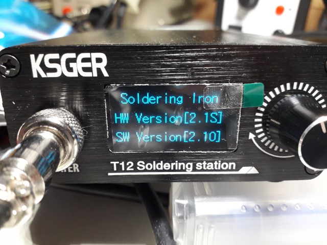

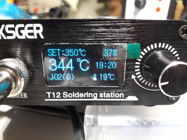

Ik heb mijn KSGER T12 nu ook ontvangen.Als ik het goed begrijp moet automatisch het type punt herkend worden, en Je kunt met de hand de gebruikte punt selecteren. afhankelijk daarvan zit er een apart verwarmingsregime in geprogrammeerd.Maar welke punt ik er ook in steek, hij blijft (linksonder in scherm) aangeven dat er een J02 in zit:
Ook al heb ik in het 'tip menu' alle punten aangevinkt die ik heb, voor zover dit al niet het geval was.
Is het station defekt?
't Is deze hw en sw versie:
Ben benieuwd of de automatische puntdetectie bij jullie wel werkt!Het blijkt toch een kwestie van goed Googelen totdat je ergens een handleiding vindt waar alle mogelijkeheden worden uitgelegd
Als je gaat naar https://www.aliexpress.com/i/32788912011.html en klikt op "View more" vindt je na enig scrollen een goede handleiding in het Russisch en Engels, waar tip-selection etc. wordt uitgelegd.
