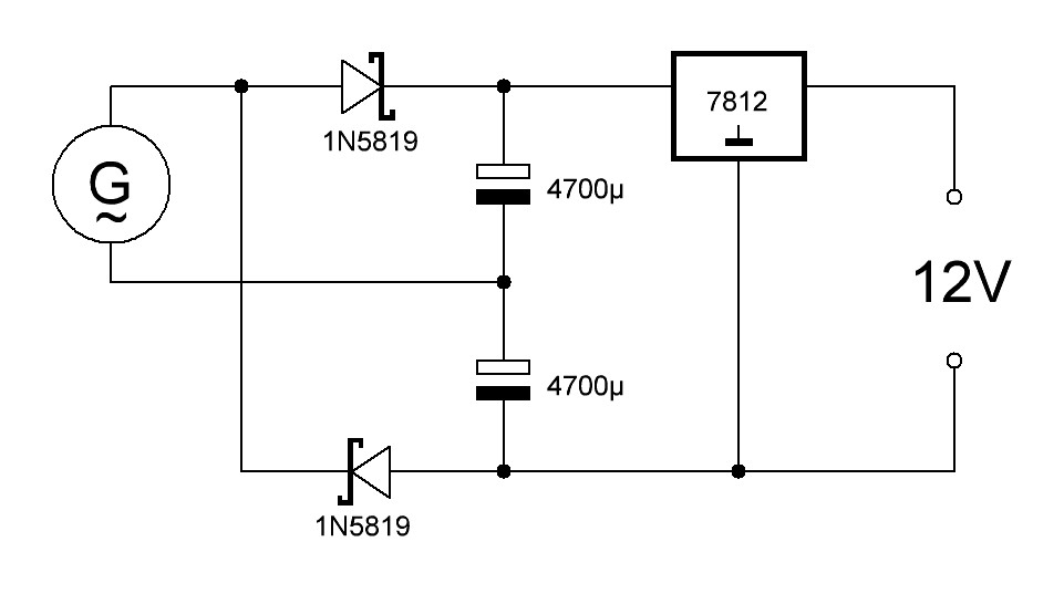

Op 15 januari 2019 20:32:47 schreef kris van damme:
een "voltage doubler" bestaande uit enkele diodes en twee condensatoren kan een oplossing zijn. Welke methode je ook gaat toepassen, je zal altijd wat vermogen verliezen, in dit dit geval in de diodes..
Dat heb ik even getekend.
Bij 6V dynamospanning zal de spanning aan de ingang van de stabilisator theoretisch ongeveer 15V zijn.
Als je wisselspanning gelijkricht en ook nog afvlakt, dan zal de spanning de topwaarde van de wisselspanning krijgen.
Stel dat je 6 volt AC omzet in DC, Dan zal als je de diodes niet meet telt, de gelijkspanning afgevlakt 9 volt zijn. Levert de trafo 1A AC, dus 6 watt dan mag je aan de DC kant niet meer dan 6 watt opnemen. Bij 9 volt is dat 0,6A.

Bedankt voor alle reacties en sorry voor mijn late reactie. Ik ben al aardig geholpen door de antwoorden. En ik ga wel uit van 6 volt omdat de dynamo altijd belast zal zijn als hij draait. Ik vraag me eigenlijk alleen nog af wat het vermogen verlies is bij de step up convertor en bij de spanningsverdubbelaar. Ik heb me ook verdiept in de vergroting van de spoel. Als mijn berekeningen kloppen zal deze vergroot moeten worden met een factor 1,57. Als de 6 volt namelijk 1.57 keer zo groot word zal er een 9,43 volt wisselspanning ontstaan. Als deze spanning dan word gelijkgericht word de resulterende gelijkspanning 9,43 maal 1,4 is 13,2 volt. Doordat de gelijkrichter zelf 1,2 volt verbruikt zal er dus 12 volt over blijven. Klopt dit zo of maak ik ergens een fout en zal hier ook vermogen verlies optreden.

Het hangt er maar helemaal vanaf hoe zwaar je hem belast. Waar ik de hele tijd op aan probeer te sturen is dit: als je hem belast met 0,5A, dan blijft er inderdaad 6V over. Levert samen 3W. Dat kan je met een trafo of een converter om gaan vormen tot 12V, maar meer dan die 3W zal het niet worden.
Maar belast hem nou eens minder, b.v. met 0,4A. Het zou zomaar kunnen dat de spanning dan is opgelopen naar 12V. Dan heb je ineens 4,8W beschikbaar en je hebt je gewenste 12V zonder kunstgrepen. Dat bedoelde ik met: ga er eens aan meten, maar dat heb je kennelijk niet gedaan.

Ja, dat zeg ik. Het onderwerp fietsdynamo is hier al in meerdere draadjes aan de orde geweest. En steeds blijven er lieden zich maar fixeren op die 6 volt. Maar als je genoegen neemt met een iets lagere stroom krijg je ineens een hogere spanning waardoor ook het vermogen toeneemt.
Dus wat de topicstarter kan doen: gelijkrichten, afvlakken en de spanning begrenzen op 12V. Ingewikkelder hoeft het niet te zijn. Geen trafo's, geen step-up converters, allemaal niet nodig. Alleen zorgen dat je niet te veel stroom afneemt, want dan stort de spanning plotseling in.
