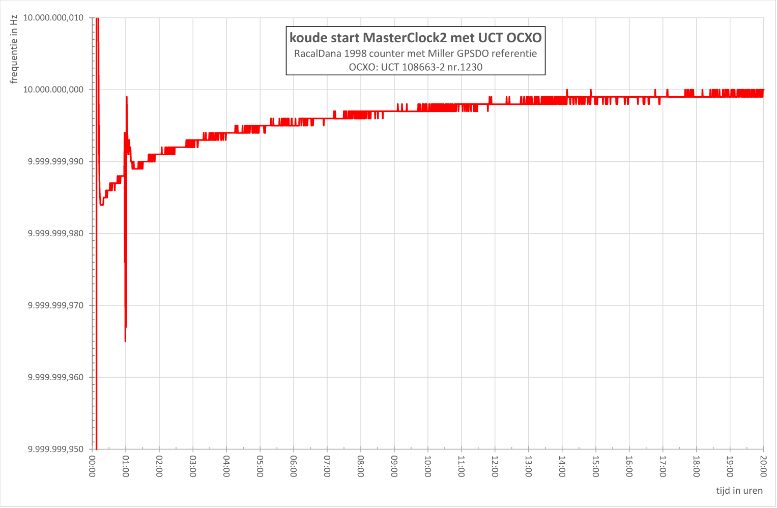

Eerder had ik al verteld dat die UCT 108663 OCXO's er erg lang over doen om op frequentie te komen.
Ik heb dat eens gemeten:
klik op grafiek voor grotere versie
De verticale schaal is de frequentie, de kleine maatstreepjes zijn miliHerzen. Horizontaal de tijd, de hele schaal is 20 uur.
Je ziet dat de OCXO er 20 uur over doet om aan z'n eindwaarde van precies 10MHz te komen.... Na 2 uur is hij er op 10mHz na, maar dan stijgt hij langzaam door. (En vandaag, een dag later was hij nog 2mHz verder gestegen)
Dit is het gedrag wat ik verwacht als een OCXO erg lang (jaren) uit geweest is. Zoals hij bv uit China komt. Maar deze OCXO had eerder een maand aangestaan, en recent nog een week aangestaan voor Allan Deviation metingen.
Waar die rare glitch rond 1 uur vandaan komt weet ik niet. Ik vermoed dat de GPSDO (die ik als referentie voor m'n counter gebruikte) het even moeilijk had. Bv door een dikke wolk of regenbui. Maar het is iets om nog even in de gaten te houden.....
